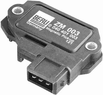

    Czy na aparacie zapłonowym masz taki element przykręcony (kolor nie istotny)
    Gdzie podłączyć przewód czujnika położenia wału w Citroen ZX 1.4i?
  • #28 9566973
    ostry89
    Posty: 33
    Ocena: 14
    Nie
  • #29 9567053
    autoas
    Posty: 9188
    Pomógł: 571
    Ocena: 3900
    To zaczyna być zagadka...

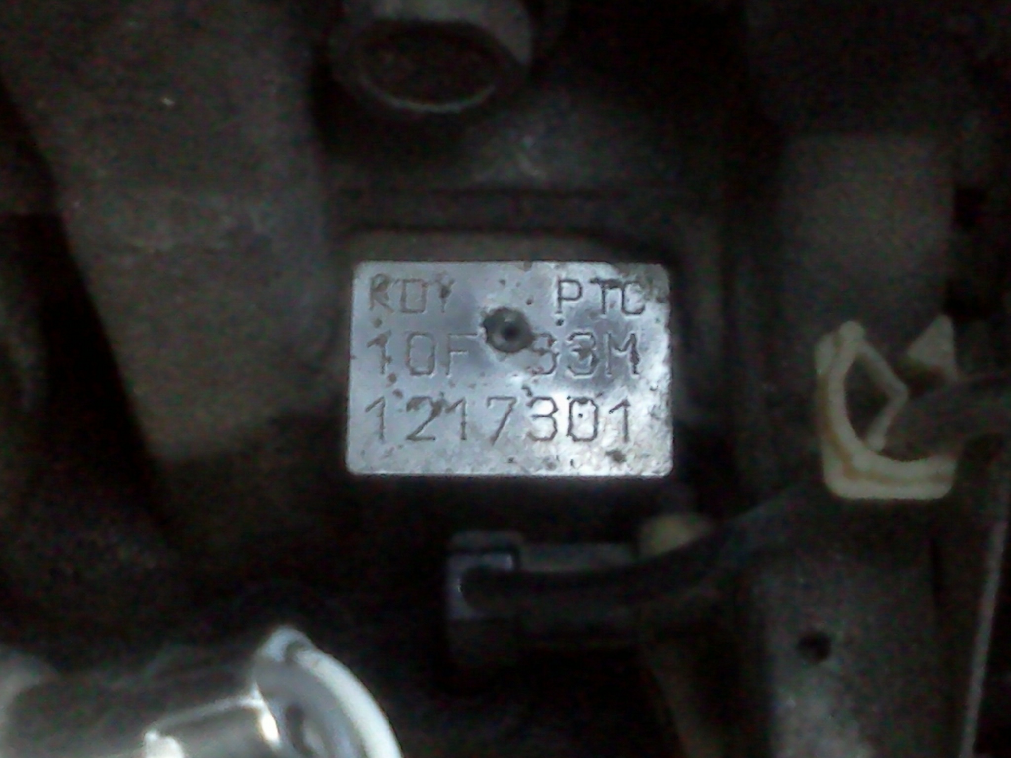

    Czy możesz zrobić może zdjęcia aparatu zapłonowego i jego okolic (to wszystko co widać pod cewką zapłonową)
    Podaj rocznik i może oznaczenie literowe silnika, jeśli możliwe
  • #30 9567065
    ostry89
    Posty: 33
    Ocena: 14
    zaraz to zrobie
    oto zdjęcia
    Gdzie podłączyć przewód czujnika położenia wału w Citroen ZX 1.4i? Gdzie podłączyć przewód czujnika położenia wału w Citroen ZX 1.4i? Gdzie podłączyć przewód czujnika położenia wału w Citroen ZX 1.4i? Gdzie podłączyć przewód czujnika położenia wału w Citroen ZX 1.4i? Gdzie podłączyć przewód czujnika położenia wału w Citroen ZX 1.4i?
    tabliczka z numerem silnika a rocznik to 1994
