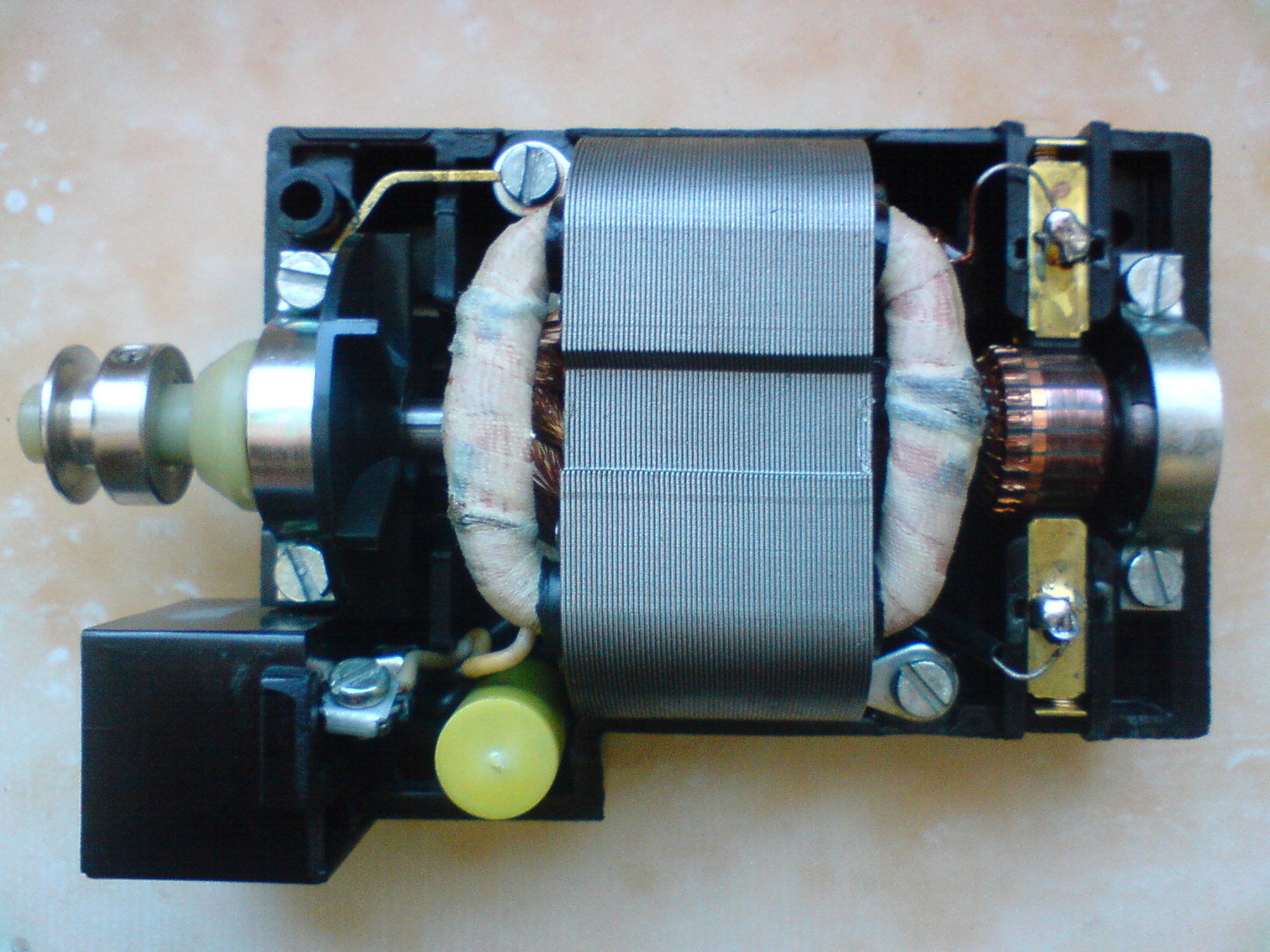

    Chciałbym zaadaptować ten silnik do overloka jednak muszę zmienić obroty.
    Inny sposób zamocowania nie wchodzi w grę tak samo jak i skrzyżowanie paska napędowego.
    Co i gdzie trzeba przelutować?
    Jak ktoś wie to proszę o pomoc.

    Spróbuj zamienić miejscami podłączenia do szczotek.

    Trzeba zamienić miejscami wyprowadzenia z cewek, które są przylutowane
    do mosiężnych szczotko-trzymaczy.
    Będziesz musiał przedłużyć przewody i zamocować je klejem lub lakierem, aby nie stykały się z wirującym wirnikiem.

    Jest to silnik szeregowy więc porady poprzedników mogą być pomocne pod warunkiem, że szczotki są ustawione w osi nabiegunników. Dawno nie zaglądałem do silnika Tur. Jeśli jest przestawienie to i z tym trzeba będzie walczyć.

    Dziękuję Wszystkim za trafne i szybkie porady.
    Po odwrotnym przelutowaniu kabli przy szczotkach silnik kręci się w drugą stronę.
    Przewody przedłużyłem grubszym drutem miedzianym powlekanym lakierem a miejsca połączeń zagrzałem w koszulkach termokurczliwych.
    Wszystko trzyma się sztywno i nie będzie ocierać.
