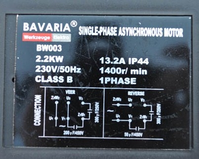

Jak zmienić kierunek obrotów w silniku 2.2 kW jednofazowym?
marcin901091 03 Lis 2018 21:37 4539 15
✨ Użytkownik zadał pytanie dotyczące zmiany kierunku obrotów silnika jednofazowego 2.2 kW, który kręci się w prawo, podczas gdy potrzebuje, aby obracał się w lewo. Odpowiedzi sugerują, że zmiana kierunku obrotów jest możliwa poprzez odpowiednie podłączenie przewodów. Wskazówki obejmują zamianę przewodów uzwojenia rozruchowego oraz roboczego, a także sprawdzenie liczby przewodów wychodzących z silnika (3 lub 4). Użytkownicy podkreślają znaczenie prawidłowego podłączenia, aby uniknąć uszkodzeń. W przypadku silnika z trzema przewodami, zmiana kierunku może być bardziej skomplikowana i może wymagać rozebrania silnika. Dodatkowo, zaleca się sprawdzenie dokumentacji silnika oraz ewentualne zamienienie dekle miejscami.
