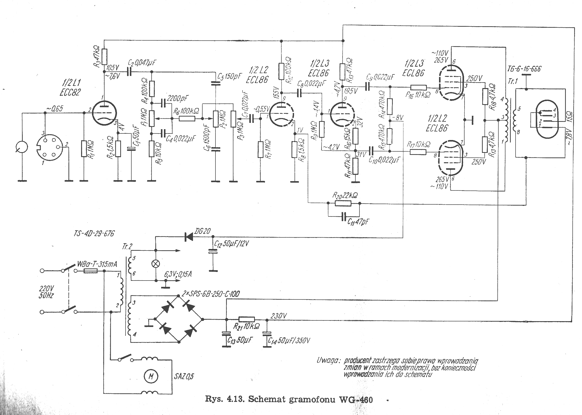

    Mam stary polski wzmacniacz gramofonowy,
    siedzi tam 4 x ECL 86, TG 6/16/666 i w przedwzmacniaczu 2 x ECC82,
    niestety przydzwiek sieci jest straszliwy... a druga sprawa to we ma wejscie przyystosowane do gramofonu (inna czułosc i charakterystyka).
    I jeszcze jedna sprawa: były to dwa wzmacniacze mono i ktos z dwoch zrobił stereo, niestety jest jedno trafo zasilajace, brrr... troche sie gdzieje, ale działa...
    Chce to przerobic na jakis grajacy wzmacniacz,
    stwierdziłem ze to dobre elementy jak na poczatek...
    Szukłem jakiegos rozsadnego schematu, ale nic nie moge znalesc...
    Czy ktos moze mi powiedziec jak z tego cos zrobic? jakis schemat był by dla mnie pomocny, mam oryginalny schemat, moge zeskanowac.
    Czy moze zrobic jeszcze raz to samo na tym schemacie, tylko w nowym wykonaniu? mozliwe, ze przez robienie z dwoch jednego sa te przydzwieki, osoba ktora to robiła raczej przypadkowo rozmiesciła kable.

    co tak mi sie wydaje, ze PCL86 ma inne parametry troche...
    zaleta tego co mam jest: mam juz trafo, pracuje w układzie push-pull (chyba...) i ma ultralinear, mam jedno trafo zasilajace (wiec tylko jedno trzeba na smietniku znalesc)
    Z tego transformatora mozna pociagnac 6W, wiec nawet wyjdzie całkiem sporej mocy.
    dorzucam schemat, moze pomoze...
    • Wzmacniacz lampowy na ECL86 + TG 6/16/666 wg460.gif (123.24 KB) Musisz być zalogowany, aby pobrać ten załącznik.

    zrob to samo w nowym wykonaniu. Pamietaj o masie zawsze do jednego wspolnego punktu!!! Przewody zarzenia poskrecac. Kondensatory C13,C14 w zasilaniu to bym zwiekszyl do okolo 220uF i rezystor R21 zmniejszyl do ok 560Ohm. Poeksperymentowac z R20 i C11maja wplyw na charakterystyke.

    Co jak co, ale ultralinear to z pewnością nie jest (S2 nie jest na odczepie trafa). Buczy bo pewnie nie ma symetrii prądów płynących przez trafo głośnikowe, można w miejsce połączenia tych rezystorków co idą do siatek wstawić potencjometr + 2 rezystorki do masy,aby można było ją ustawić. Można też przerobić ten układ na minus automatyczny. Buczeć może też z powodu złej lokalizacji trafa głośnikowego - sprawdź czy buczy też po wyjęciu lamp. No i tak jak zostało już wcześniej wspomniane zwiększyć należy kondensatory te 50uF

    Po wyjeciu lamp nie buczy.

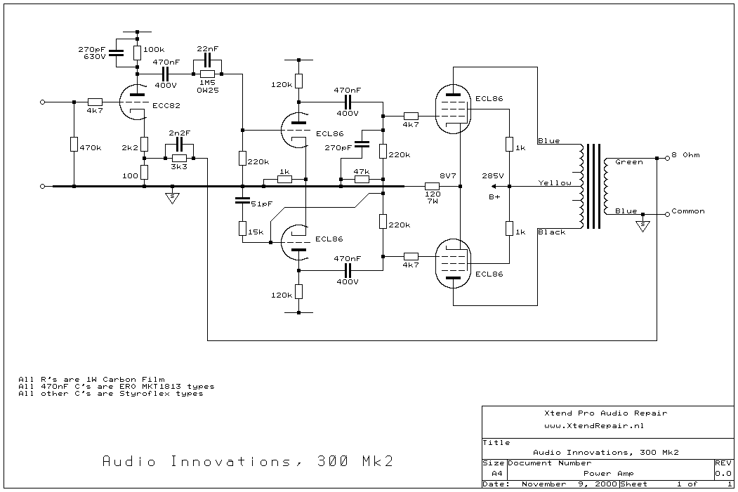

    Znalazłem jeszcze inny schemat, na tych samych lampach.
    Jest to wzmacniacz Audio Innovations 300 :)
    I jeszcze jedno pytanko, czy moge uzyc tego TG 6/16/666 do tego schematu?
    Z reszta trafo chyba bede musiał i tak nowe nawiac, bo to zdaje mi sie jest policzone pod głosnik 15 omowy.
    • Wzmacniacz lampowy na ECL86 + TG 6/16/666 ai300mk2.gif (14.93 KB) Musisz być zalogowany, aby pobrać ten załącznik.

    Jak nie buczy to pewnie są nierówne prądy - przyłącz woltomierz pomiędzy anody obu lamp pentod - powinno być 0V, każda inna odchyłka to brak symetrii (nawet niewielka, rzędu +/- 0.5V może powodować buczenie). Co się tyczy wyjścia 15 Ohm - często był robiony odczep na 5 Ohm tak jak w TG 2,5-1-666 może tu też coś takiego masz ?
