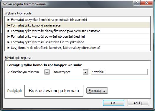

    PeteSh napisał:
    Obok nazwiska zrobić pole opisujące przydział do grupy lub kilku grup i potem już formatować na podstawie tej cechy.
    Nie bardzo wiem jak to mam zrobić.
    myślałem o czymś takim jak na screenie żeby w miejscu w którym wpisuję nazwisko wpisać więcej tych nazwisk ale niestety nie wiem jak to zrobić żeby format widział wszystkie te nazwiska. Ogólnie to taki format w razie potrzeby będzie edytowany usuwając lub dodając do tego formatu nazwiska

  • #8 9550916
    PeteSh
    Poziom 30  
    Posty: 1500
    Pomógł: 95
    Ocena: 71
    Chodzi o to żeby zamiast formatowania ręcznego, zrobić obok nazwisk pole opisujące tą czynność i formatowanie warunkowe przeprowadzić na podstawie tego pola (podobnie jak wyżej jest zrobione z sobotami i niedzielami).
  • #9 9550948
    JaroFon
    Posty: 1631
    Pomógł: 11
    Ocena: 355
    Wydaje mi się że za bardzo bym se to już skomplikował, arkusz i tak jest już bardzo rozbudowany więc sposób formatowania o jakim ja myślę byłby chyba lepszym rozwiązaniem

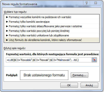

    #10 9558448
    pitermxa
    Posty: 248
    Pomógł: 25
    Ocena: 15
    Myśle, że coś takiego powinno pomóc...

  • #11 9559672
    JaroFon
    Posty: 1631
    Pomógł: 11
    Ocena: 355
    Niestety ale taka formuła nie działa
  • #12 9559729
    pitermxa
    Posty: 248
    Pomógł: 25
    Ocena: 15
    dziwne bo u mnie działa... tylko muszisz zaznaczyć, w rubryce "dotyczy" wszystkie komórki, których dotyczy formatowanie.
    Sprawdziłem prostą formułę =LUB(A1="tak";A1="nie";A1="kot";A1="pies") i działa bez problemów.
  • #13 9559768
    JaroFon
    Posty: 1631
    Pomógł: 11
    Ocena: 355
    Masz rację, działa i jest OK. Dzięki wielkie
