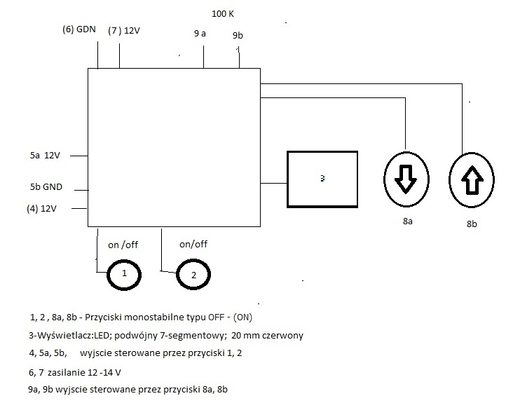

    Zlecę wykonanie płytki -potencjometru cyfrowego w zakresie 0-100 K (rysunek poglądowy w załączniku) + sterowanie 2 wyjściami.
    Przycisk 1 (mono stabilny ) po jego jednokrotnym naciśnięciu włącza się układ i wyjściu 4 pojawia się 12V na stale( tu będzie podłączone sterowanie przekaźnika 30 A), po ponownym naciśnięciu układ się wyłącza i na wyjściu 4 napięcie 12 V zanika.
    Przycisk 2 (mono stabilny ) po jego jednokrotnym naciśnięciu pojawia się 12 V (na 5a +12v , 5b GND ale nie na stale , tylko na 1 sekundę) po ponownym naciśnięciu zamieniania się 12 V na GND i GND na 12 V i to tez jest na 1 sekundę.(do tego będzie podłączone sterowanie przekaźnika 5 A)
    Przyciski 8a 8b (mono-stabilne) po jednokrotnym naciśnięciu przycisku 8a rezystancja maleje o jeden procent, a jak naciśniemy 8b to rezystancja rośnie o 1 procent. Rezystancja 100K ma być podzielona na 100 kroków.Po włączeniu układ ma pamiętać poprzednia wartość rezystancji. Wartości procentów rezystancji maja być wyświetlone na wyświetlaczu od 0 do 99.
    3 Wyświetlacz led podwójny 7 segmentowy, 20 mm czerwony.
    Przyciski są już kupione.

    baca2012
    Posty: 21
    wszystko jest ładnie wytłumaczone co do przycisków ale potencjometr do niezła tajemnica.
    Do jakiego napięcia ma być dołączony ten potencjometr , jaki zakres napięć.
    jaki prąd . Czy ten potenjometr na dzielić napiecie czy zadawać prąd, jesli tak to jakie zakresy ?

    Sa da przyciski jeden do zwiekszania rezystancji a drugi do zmiejszania. A ta rezystancja bedzie podlaczona do sterowania obrotami silnika PWM (teraz jest tam potencjometr liniowy 0 - 100 k ).
