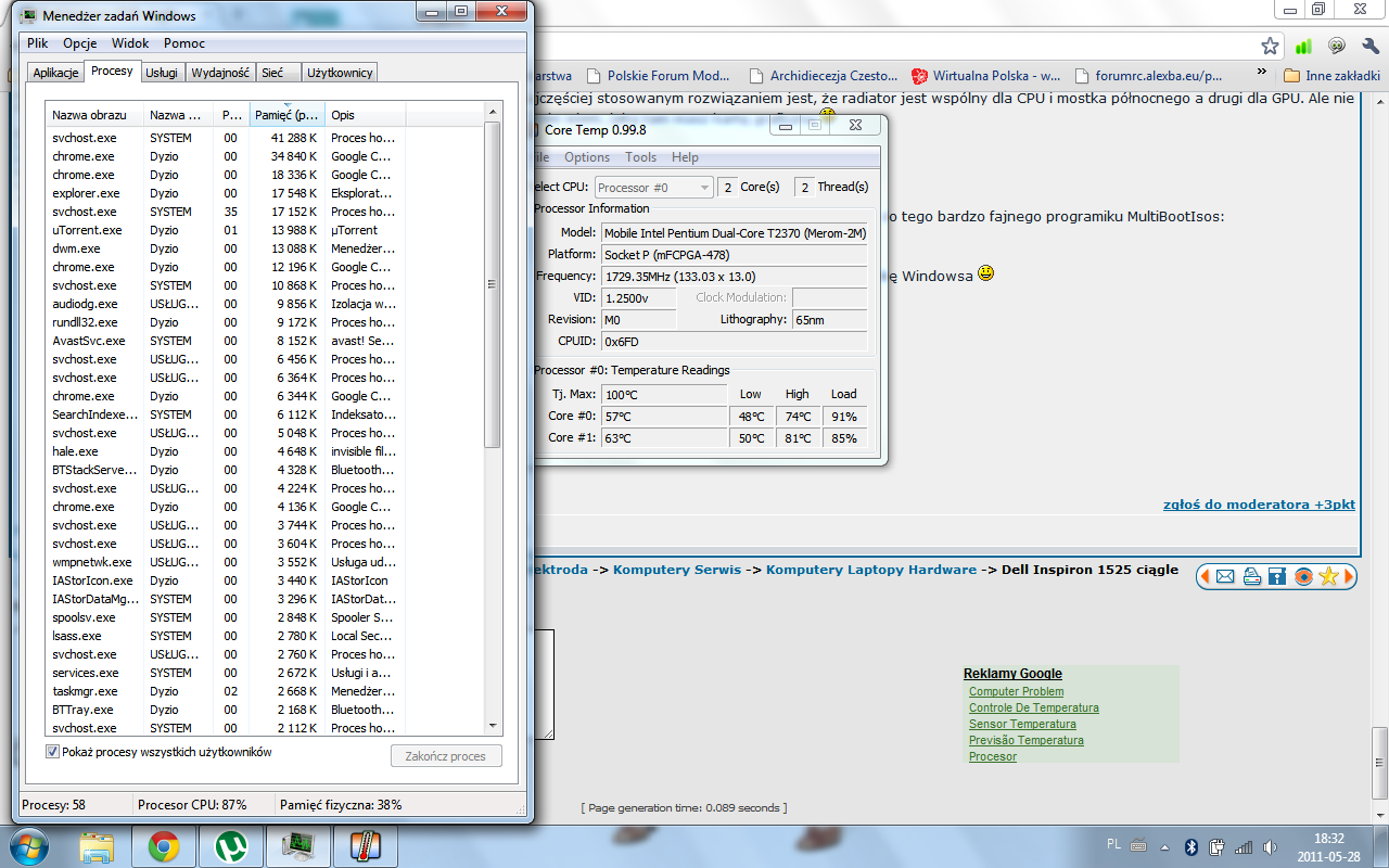

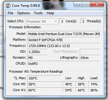

    Odczyt z CoreTemp:
    Dell Inspiron 1525 - Wysoka temperatura po zmianie pasty termoprzewodzącej
    System to Windows 7 Ultimate 32 bity
    Zarządzanie profilami wydajności tylko to z windowsa (ikonka baterii obok zegarka na pasku) Dodam że zawsze miałem na max wydajność a na zmianę na max oszczędność temp spada o jakieś 5 stopni.

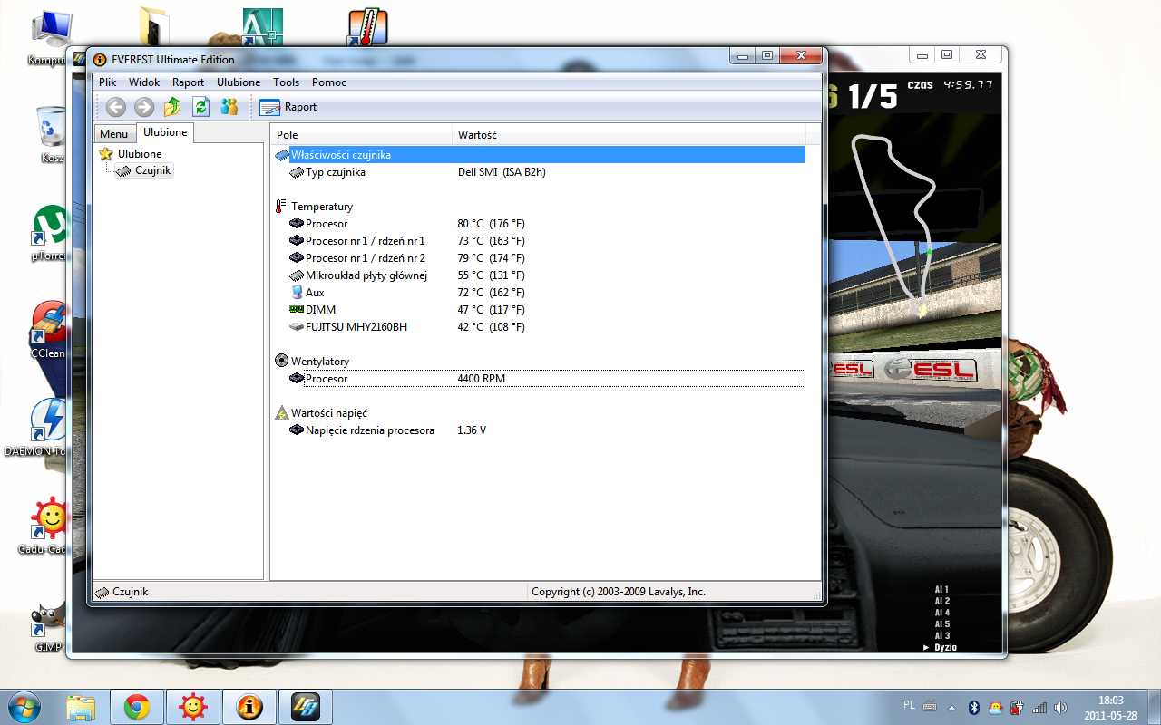

    Te temperatury są straszne bo tak jak pisałem i pokazałem screana kiedys temp byly w granicach 45C a teraz 65 to troszke nie tak a w czasie grania czy pracy na progrmach CAD temp dochodzi do 80C. Więc coś jest nie tak, ale co, oto jest pytanie:P

    Takie odczyty są aktualnie a obroty wentylatora cały czas max 4400:
    a minimalne 3800 a wcześniej wentylator wyłączał się całkowicie na jakiś czas.

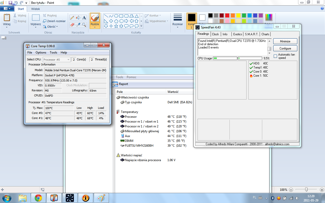

    Udało się, pobrałem sobie program TuneUp Utilities 2011 wraz z TuneUp Konserwacja 1 kliknięciem i wyczyściło mi ok 20 błędów rejestru i jeszcze wiele innych no i oto efekty:
    Chłopaki dzięki za pomoc, uważam temat za zamknięty. Pozdrawiam Adrian :)
