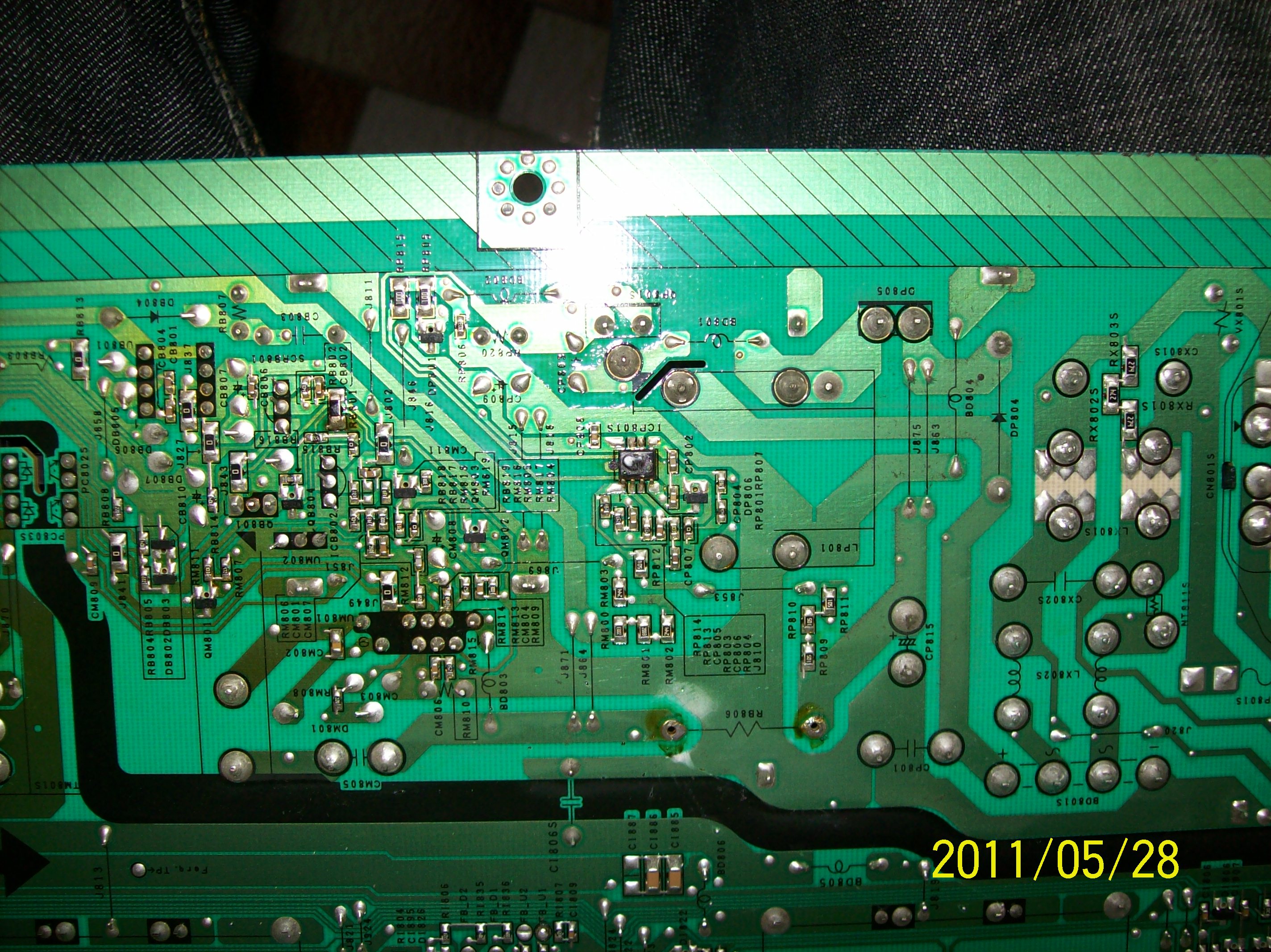

    TV LCD Samsung LE32A330J1N-po przepięciu, po otwarciu widać rozsadzony kondensator sieciowy 100u/450V.
    Dioda Standby świeci.
    Na czas próby wymieniłem na 100u/400V, ale nie chce się uruchomić.
    Zwarć nie namierzyłem.
    Jakieś podpowiedzi.

    Uszkodzony jest układ UM801 czyli SEM3202N on jest zasilany na 9n.z tego rezystora.
    Uszkodzony jest również układ ICO801S ,element smd, który ma dziurę nie mogę
    odczytać jaki to układ. Literki jakie mi sie wydaje tam są to LAN 7530 ??????????
    Samsung LE32A330J1N - wymiana kondensatora, schemat i demontaż płyty zasilacza
    Próbowałem znaleźć ten układ sem3202N w sprzedaży, ale go nie widzę.Czyżby był
    nie dostępny.?

    Układ o oznaczeniu na płycie ICO801S to scalak FAN7530.
    Z zakupem SEM3202N będzie problem.
