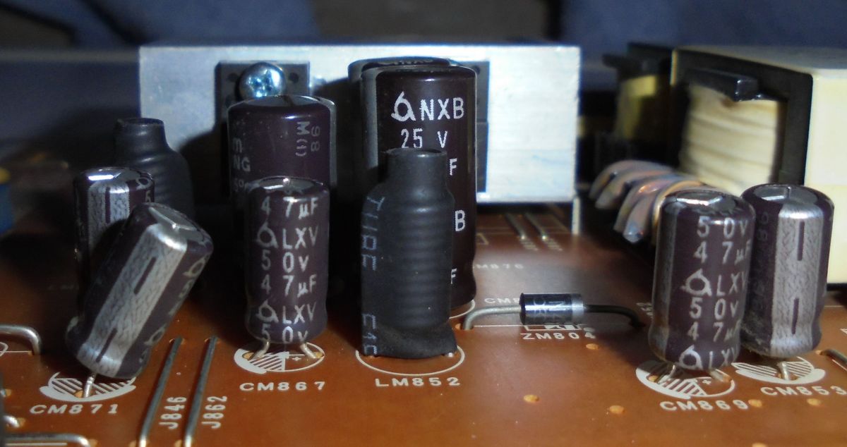

    Telewizor ma już swoje lata i nic dziwnego że zaczął fiksować.
    Objawy:
    - często nie chce się włączyć
    - jak "odpali" to się wyłącza po kilkunastu/kilkudziesięciu minutach, jest to losowe
    - czasami jest tak że jak odpali i pochodzi jakiś czas to jakby się restartuje,
    wyłączy się i zaraz włączy

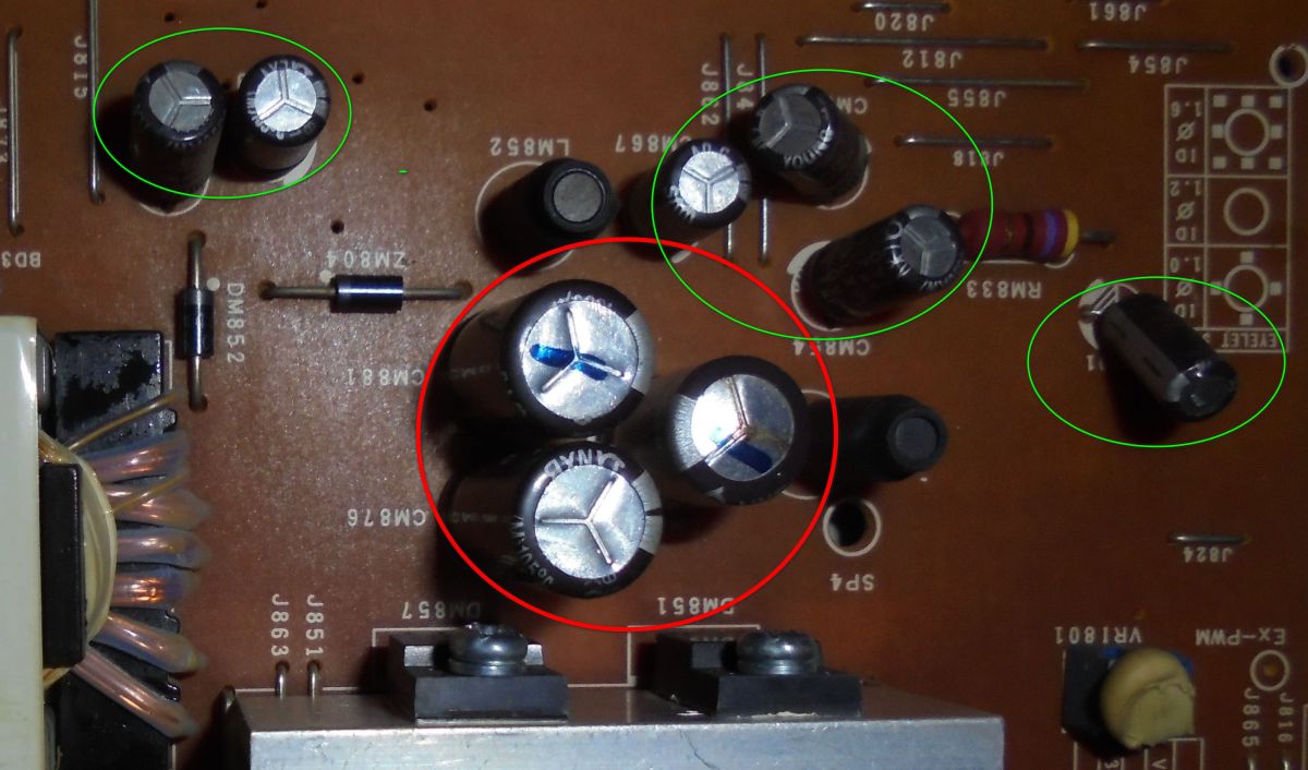

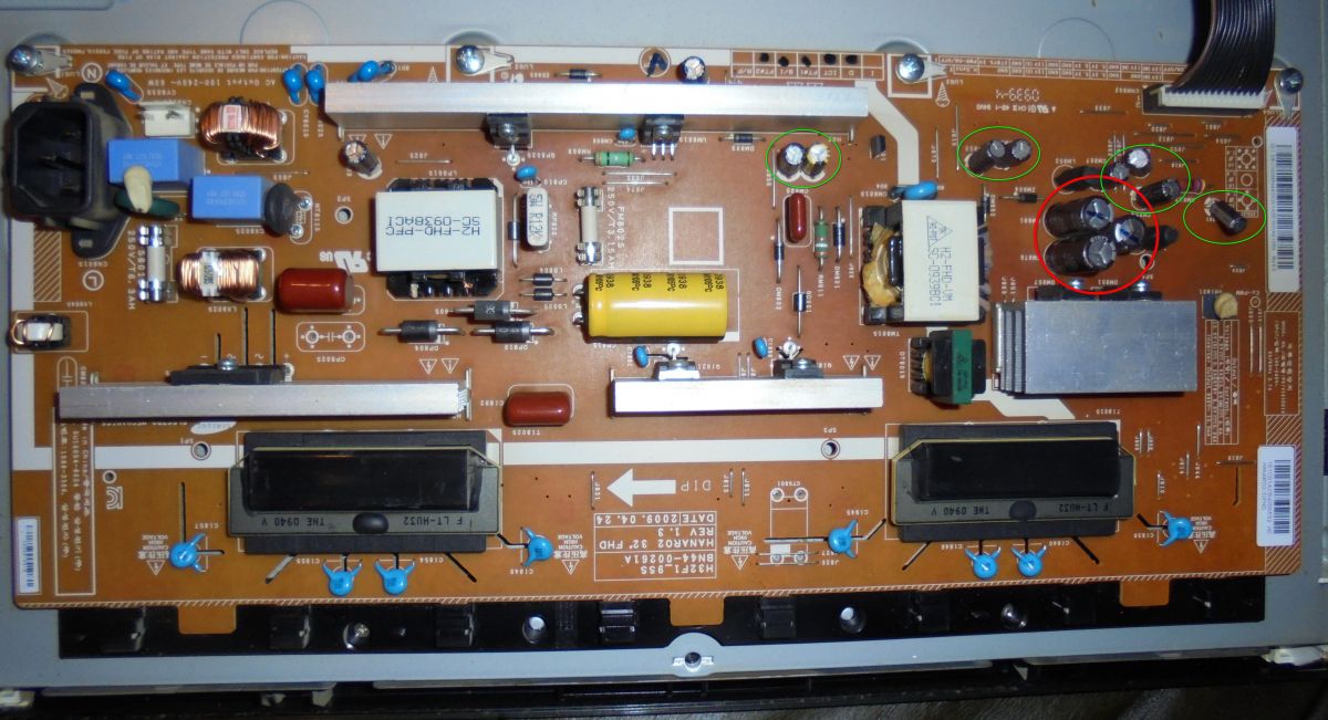

    Na płycie zasilającej zauważyłem jeden dosyć mocno spuchnięty kondensator (elektrolit) i jeden sąsiadujący z nim też lekko napuchnięty.
    Nie wiem czy to będzie dobrze widoczne na fotkach.
    Zaznaczyłem je na czerwono i definitywnie je wymienię.
    Czy te "maluchy elektrolity" zaznaczone na zielono też wymieniać?

    Wymieniaj - tylko wszystkie trzy od razu jeśli już.

    Telewizor działa, temat zamykam.
    Wymieniłem trzy kondensatory elektrolityczne:
    1 x 1200uF/10V
    2 x 1000uF/25V
