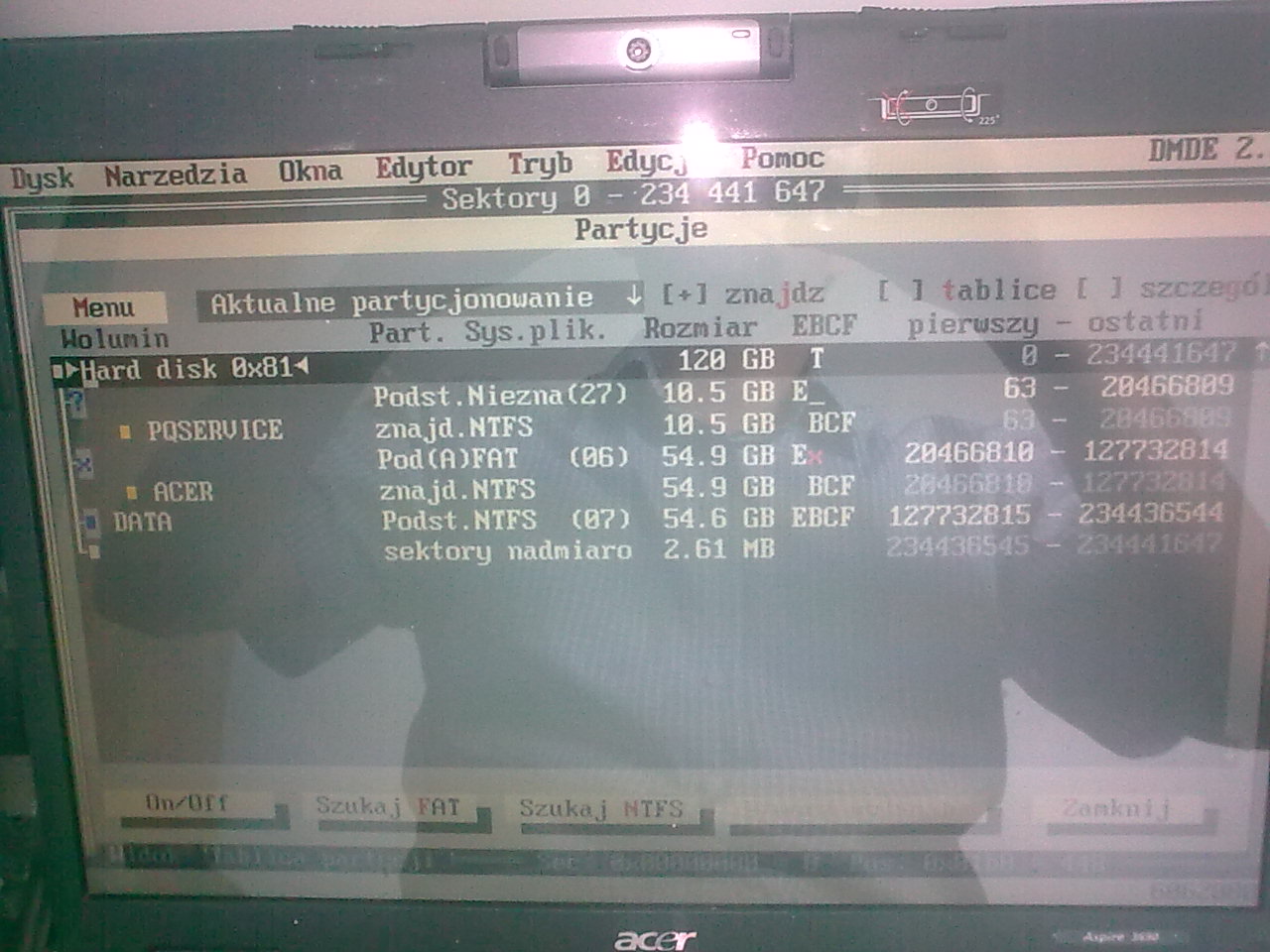

    Witam wszystkich i proszę o pomoc w reanimacji dysku Seagate Momentus 5400.3 120GB.
    Dysk działał w laptopie Acer pod Vistą HB. Zdarzało się, że system się nie odpalał, choć w BIOSie dysk był widoczny i ustawiony na bootowanie. Teraz po odpaleniu dostaję informację typu: "Windows nie ukończył poprzedniego ładowania..." i pytanie czy uruchomić normalnie, czy uruchomić narzędzie do naprawy systemu - cokolwiek bym nie wybrał to i tak komp staje na dalej pasku ładowania i tak w kółko.
    Zdołałem jeszcze skopiować część danych, ale niestety nie wszystkie.
    Dysk podzielony był na 2 partycje.
    Wynik testu SMART i skanowania z MHDD w załączeniu, kopia sektorów 0 - 99 również. Zdjęcie okna z partycjami wprawdzie kiepskiej jakości ale da się odczytać (nie mam możliwości uruchomienie DMDE z tym dyskiem pod Windows, jedynie poprzez adapter, ale tak DMDE nie widzi dysku ani partycji).
    Nie można odczytać danych z Seagate Momentus 5400.3
    Udaje się skopiować pliki przez DMDE, ale to praca dość żmudna i w wersji free jest problem ze strukturą katalogów i długimi nazwami.
    Po DMDE wnoszę, że dysk ma sporo bad sectorów, ale widać też że sporo danych wygląda ok. Czy da się przywrócić dysk do stanu używalności?

    Zakładam, że kopia została wykonana.
    Ten dysk ma trzy partycje. Jedna jest ukryta PQSERVICE.
    Domyślam się , że chodzi o odzyskanie systemu bez płyty RECOVERY.
    Jeżeli tak, to podpowiedż jest tutaj.
    W tym przypadku, po sformatowaniu dysku C, utraci się dane na nim zawarte.

    Mam chyba dalej kłopot z zrozumieniem tematu.:?:
    Czy odzyskać pliki, system, czy "usprawnić" chwilowo uszkodzony dysk?
    Current pending sectors : 61 61 815
    Ilości zapasowych sektorów nie zwiększysz ani nie zmniejszysz.
    Można użyć MHDD dla uszkodzonego dysku - dwa przebiegi (zerowanie + remapowanie). To po zakończeniu prac.
    -> https://www.elektroda.pl/rtvforum/topic868490.html
    W przypadku dysku kopii, odzyskanie plików opisane sposobami j/w oraz:
    dla odzyskania większej ilości plików z użyciem DMDE, spróbuj tego - klik na historię wersji. Odzyskiwanie pod Windows, brak ograniczenia długość nazwy pliku.
    -> https://www.elektroda.pl/rtvforum/topic1353847.html
    Po odzyskaniu plików (na inny nośnik), można podłączyć dysk (kopię)pod komputer z systemem Windows i wykorzystać jego narzędzia naprawy struktury plików.
    Wcześniej należy "uwidocznić" partycję PQSERVICE, zmieniając PTEDIT-em ID partycji z 27 na 07.

    Kopię posektorową wykonałem, po uruchomieniu windowsa chkdsk sprawdził dysk i naprawił błędy. Teraz, doświadczalnie, chciałbym się pobawić z oryginalnym dyskiem, bo nie mam dużo do stracenia, a zawsze jakaś wiedza pozostaje. Tak czy siak - będę się bawił.
    Dziękuję też za wszelkie wskazówki i pomoc!
