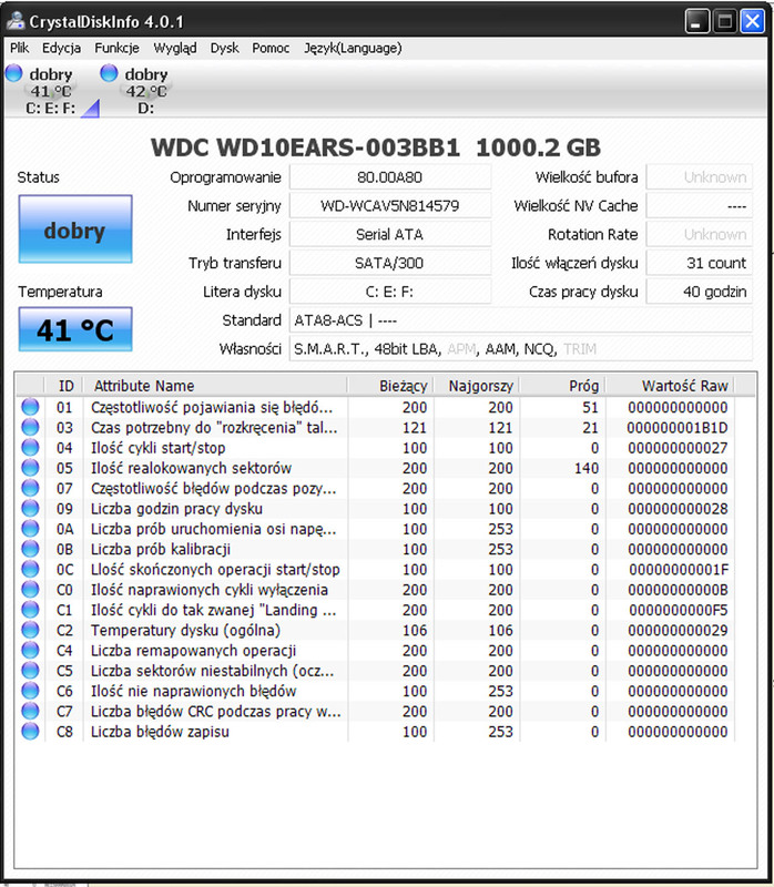

    Witam, oto zrzut ekranu z programu CrystalDiskInfo:
    Brak dostępu do partycji po przerwanym formatowaniu
    Możecie mi dalej poradzić co zrobić? przeczytałem Wasze linki ale to nie na moją głowę ;/
    #6 9580826
    pidar
    Posty: 11363
    Pomógł: 1569
    Ocena: 3589
    Czy Kolega podjął jakąś próbę odzyskania partycji przy pomocy TestDisk-a lub DMDE?
    Może tak dostaniemy zrzut znalezionych partycji z DMDE?
    Nie wszystkie programy typu "NEXT" są skuteczne, a wręcz mogą utrudnić późniejszy odzysk utraconych danych!
    Próbuj np. z EASEUS Partition Recovery, bo chyba chcesz odzyskać utraconą partycję?
  • #7 9583000
    Wojtekk90
    Posty: 4
    Wielkie dzięki Pidarze. Dzięki EMDE odzyskałem wszystkie dane.
