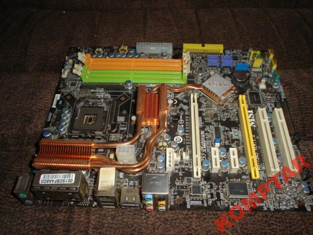

    Mam dość poważny problem i prosił bym kogoś kto się zna o pomoc
    Kupiłem płytę
    MSI P35 Neo2- LGA 775 Intel P35 ATX Intel w 100% sprawną na allegro
    Dziś przyszły pamięci ram i podłączyłem i lipa
    Startuję na jakieś 5sec słychać pracę dysku i reset i po 3sec znów się włącza i tak w kółko
    Najgorsze jest to że monitor w ogolę się nie włącza ;/
    Nie wiem czy to ma znaczenie ale płyta ma wejście napięcie pod procesor 8pin a ja mam w zasilaczu tylko 4pin
    jak podłączam bez tego 4pin to nie resetuję się ale monitor i tak się nie zapala ;/
    Dopiero jak podłączam te dodatkowe zasilanie przy procku ;/
    Jeszcze zauważyłem że ząbki gniazda procesora są lekko krzywe ale chyba nie ma to znaczenia ? bo procesor ma dość duże te styczniki
    Nie mam pojęcia co może być albo gniazdo lub może jakieś kondensator na płcie czy może zasilacz ??
    Zasilacz mam delta 400w AB
    Z tego co wiem powinna działać na 4pin ? czy nie zawszę
    Zdjęcie płyty
    Komputer nie uruchamia się po wymianie płyty MSI P35 Neo2, resetuje się co 5 sekund
    Bardzo proszę o pomoc

    Tak, powinna działać z 4 pin'owym zasilaniem procesora. Wymontuj płytę z obudowy i uruchom samą płytę z procesorem i głośniczkiem, bez pamięci, grafiki, wszystko odłączone. Te styki w podstawce mocno krzywe ? Zrób wyraźne zdjęcie podstawki i pokaż na forum.

    Napisz jakiego masz proca a poza tym spróbuj to uruchomić z jedną kostką pamięci i napisz jakie masz te pamięci.

    Tak może być podłączony jak na zdjęciu, ale kabli się nie skręca niech biegną luźno i prosto.

    Adamadi autor jeszcze nie napisał co wkłada na tą płytę

    Cześć
    posłuchałem się na tym forum i kupiłem a-date ddr2 800mhz ;/
    A dopiero później wpisałem testy pamięci w google.pl
    i co się okazało ddr2 na 2 miejscu są kingstony które chciałem kupić ;/
    a kupiłem a-date które są bardzo daleko w tyle od kingstona
    Ale a-date ddr3 już z tego testu są lepsze od kingstonów ale tylko ddr3
    Ale trudno
    ram mam a-date 800mhz extreme edition
    procek core 2 duo e6400 2.13ghz
    Podłączyłem jak kolega wyżej i kurcze jakoś zadziałało ;p
    Jakieś diody na płycie zaczeły się zapalać z czerwonego na zielone i poszło ;p
    Poprostowałem te ząbki może dla tego nie wiem
    Zdjęcia nie zrobię bo nie mam aparatu tylko w tel ale to lipa ;/
    Na szczęście działa nie wiem jak ale poszło : )
    Na razie nie podłączam bo czekam na pastę termoprzewodzącą i taką gąbkę na te układy koło procesora.
    dałem taśmę 3m ale dotknełem płytę od spotu to tam było gorące to chyba taśma 3m jest nie do tego ;/
    Dziękuję wszystkim
    przepraszam za interpunkcję ale z polskiego to ja miałem 2-
    jak są jakieś błędy to nie celowo i z góry przepraszam

    Czyli co było winne bo nie rozumiem? Odpaliłeś z jedną kostką czy chodziło o te wtyczki? Pierwsze biosy tych płyt były bardzo niedopracowane i trzeba niekiedy było odpalać z jedną kostką.
    Którego testu? i jakie dokładnie te kingstony?

    Odpaliłem z jedną ale później z dwoma i wystartowało
    Procesor włożyłem jeszcze raz, ząbki poprostowałem choć były ta samo jak wcześniej i jakoś poszło nie wiem ale wcześniej nie działało a nagle zadziałało
    Ale tak jest zawszę jak kupuję się płytę z allegro zawszę coś nie działa a na szczęście późnij jest ok już 2 przypadek
