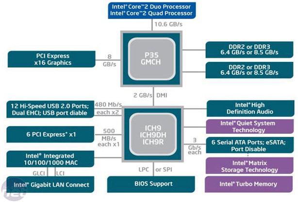

    Mostek północny odpowiada za komunikację w całym komputerze.
    MSI P35 Neo - Komputer ma trudności ze startem, zawiesza się podczas pracy
    Całość jest lutowana w technice BGA. Czasem wystarczy, że jedna kula puści i komputer się nie włącza albo wiesza bez przyczyny.
    U znajomego objawy identyczne. Do tego przestały działać gniazda pamięci bliżej procesora. Nawet zaślepka slotu DDR II/III nie świeci.

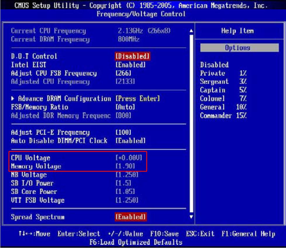

    Możesz po podwyższać napięcia na mostkach i procesorze.
  • #22 11167735
    Krotus
    Posty: 29
    Czy jest jakaś możliwość, że te napięcia spadły same z siebie po jakimś czasie? Komputer ma już ponad 4 lata, a problem zaczął się pojawiać po około 3 latach użytkowania. Ale dziękuję za sugestię, spróbuję i zobaczę, czy to pomoże.

    Poczytałem trochę o tym podnoszeniu napięć, wygląda na to, że granica bezpieczeństwa dla Q6600 to 1,55V. Sprawdzę jakie mam napięcie teraz i podniosę tak do 1,5V jeśli będzie mniejsze.
  • #26 11168302
    okokpopo1
    Poziom 35  
    Posty: 3782
    Pomógł: 30
    Ocena: 26
    Nie tyle to nie wal. Podnieś do 1.35v. Masz możliwość zmiany napięcia mostków itd ?
  • #27 11168344
    Krotus
    Posty: 29
    Nie wiem, jak mogę to sprawdzić? I w ogóle takie podstawowe pytanie, w jaki sposób mogę podnieść napięcie na procesorze? Nigdy wcześniej nie było mi to potrzebne.

    Nie sądzę aby to coś pomogło, jak już to zasilanie pamięci, jeśli masz jakieś "overclockerskie", pracujące z wyższym niż standardowe napięciem.
    Jak możesz podnieść napięcie - instrukcja obsługi, strona 53:

    Dziękuję za instrukcję. Pamięci mam jak najbardziej 'zwykłe' firmy Adata. Spróbuję podnieść napięcie i napiszę, jeśli komputer się znów zawiesi.

    CPU Voltage raczej nie ruszaj, a jak już to max o +0,1V, natomiast napięcie pamięci możesz w miarę bezpiecznie podnieść nawet do 2.2V.
