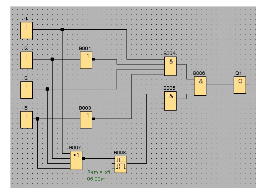

    Witam, Jak pewnie sie domyslacie jestem zielony w te klocki ale nasz doktor zażyczył sobie na zaliczenie jakis projekt napisany w tym programie. Problem w tym ze nie mielismy tego nawet na zajeciach a w tym momencie nie mam za bardzo czasu zeby sie tego uczyc. Znalazlem cos takiego:
    LogoSoft Comfort - Jak stworzyć projekt w LAD do sterowania oświetleniem?
    Wedlug mnie to jest włącznie/wyłaczanie żarowki z dwoch roznych kontaktow ale te okreslenia przod/tyl troche mnie dezorientują. Powiedzcie mi proszę co to jest i czy to wogole dziala.
    I1-I6 - wejscia przyciskow wlaczajacych oswietlenie
    Q1 - Wyjscie sterujace zarowkami
    Niby wszystko napisane ale potrzebowalbym tego w LAD

    Na pierwszym rysunku tych przycisków może być więcej, a ich funkcja jest taka: dowolny, raz naciśnięty załącza przerzutnik włącz/wyłącz (SF), którego styk włącza żarówkę.
    Na drugim rysunku masz logikę OR: włączony dowolny I1-I6 daje na wyjściu Q1= 1 logiczne. Z oświetleniem klatki nie to nic wspólnego - brak podtrzymania podświetlenia.
    Sporo różnych pomysłów na LOGO znajdziesz na Elektrodzie wraz z rozwiązaniami w LAD...
