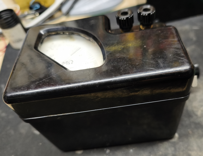

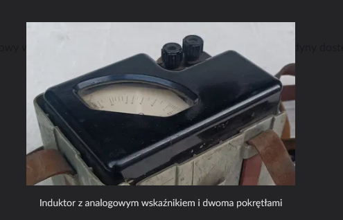

  • Induktor IMI-1 500V ERA 1969r.
    Czarny miernik z analogową skalą i dwoma pokrętłami na górze, w metalowej obudowie z paskami.

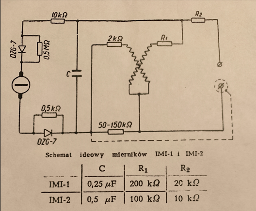

    Nabyłem miernik wyłącznie dla całej bakelitowej obudowy w celu renowacji innego induktora. Pobrałem diagram jedyny dostępny w sieci o nazwie schemat ideowy miernika IMI-1.
    Schemat ideowy mierników IMI-1 i IMI-2 z elementami i tabelą wartości C, R1, R2

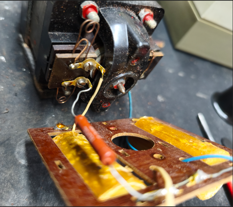

    Rozebrałem miernik i tu się zaczęła zabawa. Wg diagramu powinniśmy mieć prądnicę prądu przemiennego, układ prostowniczy i układ pomiarowy wraz z ustrojem pomiarowym.
    A tu na stole w tym mierniku nie ma żadnej diody. Zrobiło się ciekawie, intrygujące odkrycie, które postanowiłem zbadać i opisać.

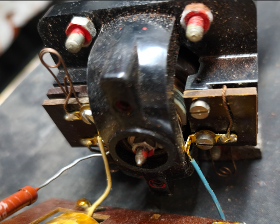

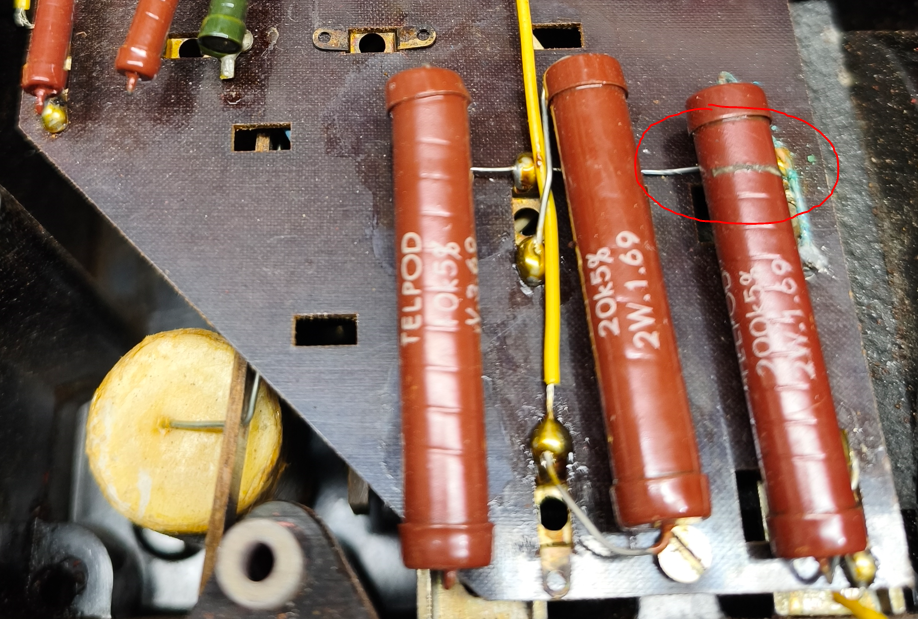

    Stan miernika.
    Uszkodzony rezystor 200kΩ (pobrano od dawcy części), spalone uzwojenie prądnicy, opiłki rdzy oraz widoczne ślady grzebania w ustroju pomiarowym.
    Wnętrze miernika: brązowe rezystory TELPOD na płytce, żółty przewód i element w czerwonym kółku

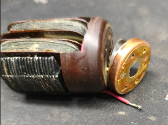

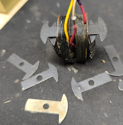

    Prądnica induktora

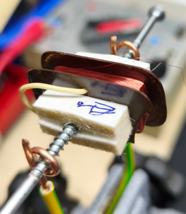

    Wymontowałem, rozmontowałem i zdiagnozowałem prądnica induktora. Wewnątrz znalazłem spalona jedną z cewek, która została odwinięta, przewinięta ponownie i całość złożona. Uwaga karkas cewki bardzo delikatny.
    Zbliżenie na wirnik prądnicy z pierścieniem i okrągłą płytką stykową; obok czerwony przewód
    Dwie cewki na karkasach obok siebie, jedna z miedzianym uzwojeniem, druga ciemna, z przewodami
    Zbliżenie na cewkę z miedzianym uzwojeniem i białym elementem z niebieskim oznaczeniem

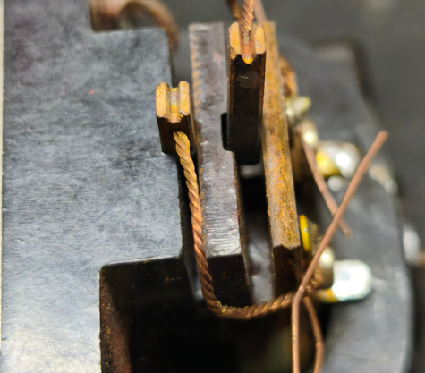

    Odbiór wytworzonego napięcia z prądnicy odbywa się poprzez dwa pierścienie i trzy szczotki.
    Pierwszy pierścieni na stałe przewodzi prąd poprzez dwie szczotki, a drugi przewodzi prąd na pierścieniu wyłącznie przez ¼ jednego obrotu.
    Zbliżenie wnętrza induktora z pierścieniami i szczotkami oraz przewodami pomiarowymi
    Zbliżenie szczotek i metalowych pierścieni komutatora z miedzianym przewodem na czarnym tle

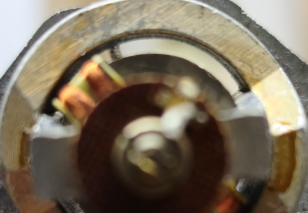

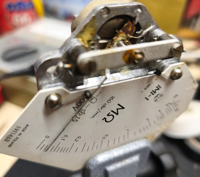

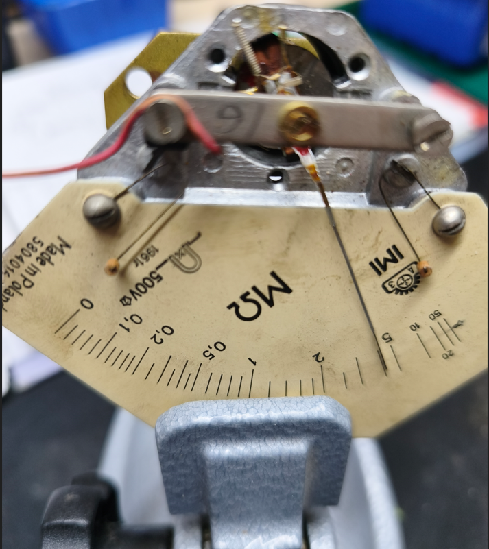

    Ustrój pomiarowy.

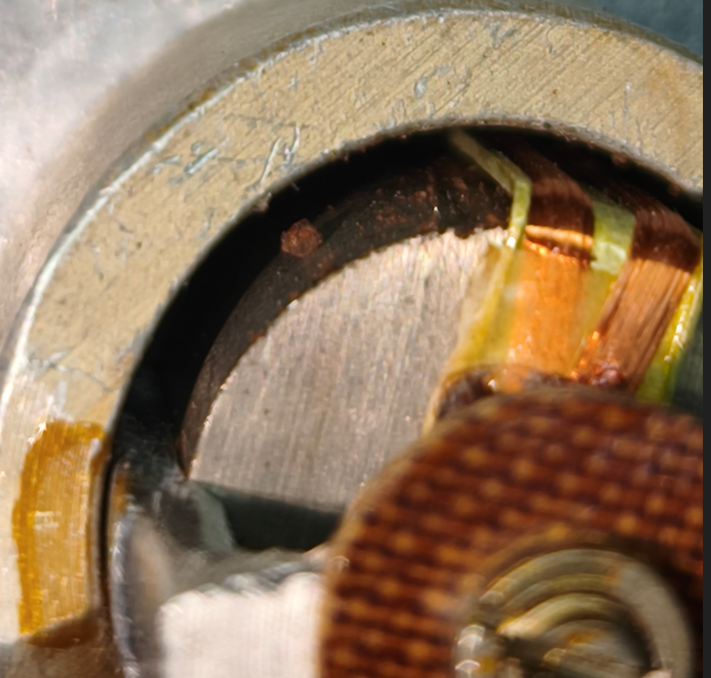

    Do wnętrza dostały się opiłki rdzy z zardzewiałych elementów wnętrza induktora. Do usuwania takich użyłem igły do szycia. Igła magnesuje się i zbiera opiłki, które usuwamy na czystej szmatce.
    Jak już wspomniałem, ktoś już tu był ponieważ wszystkie śruby noszą ślady śrubokręta. Ustrój po oczyszczeniu, odblokowaniu i zmontowaniu ustawia się na około 2MΩ.
    Na elektrodzie znalazłem odpowiedź , że to wynika z budowy miernika.
    Wykonałem więc pomiar z podłączonym rezystorem 390KΩ 810 KΩ i 1620KΩ i uzyskałem względnie (jak dla tej skali) poprawny pomiar pokrywający się z wartościami rezystorów.

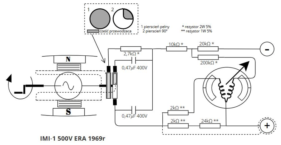

    Diagram induktora.
    Poniżej odtworzony diagram IMI-1 500V ERA 1969r.
    Schemat ideowy induktora IMI-1 500V ERA 1969 z prądnicą, pierścieniami, kondensatorami i miernikiem
    Właściwości takiego układu
    Generowanie napięcia stałego (DC) z prądnicy przy użyciu komutatora pierścieniowego (rozciętego) ze stykiem obejmującym 1/4 obwodu (90°) jest specyficznym przypadkiem prostowania mechanicznego.
    Działa to jako jednofazowy prostownik jednopołówkowy z mechanicznym sterowaniem czasem przewodzenia. Przez 90 stopni (1/4) obrotu prąd płynie (napięcie rośnie i maleje).
    Taki układ jest rzadko spotykany w profesjonalnych maszynach, osobiście znalazłem te rozwiązanie pierwszy raz w tym mierniku.

    Wiedząc ze nie będę tego miernika używał profesjonalnie na co dzień zdecydowałem się na odwiniecie i nawiniecie tym samym drutem.
    Wiem, że nastąpiło zmęczenie materiału i prawdopodobne mikrouszkodzenia emalii, ale nie jest to cewka pracująca ciągle, a miernik już zajął swoje emerytalne miejsce na półce eksponatów.
    Będę naprawiał następne mierniki to zmierzę i podam na forum.
    Dopisane: Średnica drutu 0,07mm (zmierzone z emalia 0,08mm)

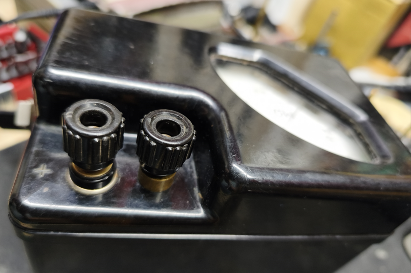

    Mam taki wskaźnik w ciągłym użytku. Fajny, bo działa od czasu do czasu i nie trzeba wtedy myśleć o bateriach. Wskaźnik, bo tej maszynki nie można uznać za wiarygodną do jakichś pomiarów. Ale już do diagnostyki silnika na szybko jak najbardziej.
    Podziwiam za chęci i pracowitość, wielki plusik.

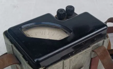

    Chciałbym tylko zganić kolegę EJAJA
    Zbliżenie na analogowy wskaźnik w obudowie i dwa czarne zaciski u góry urządzenia
    to nie pokrętła, pokrętło to jest jedno, z boku i z korbą. To są zaciski młodziaku.

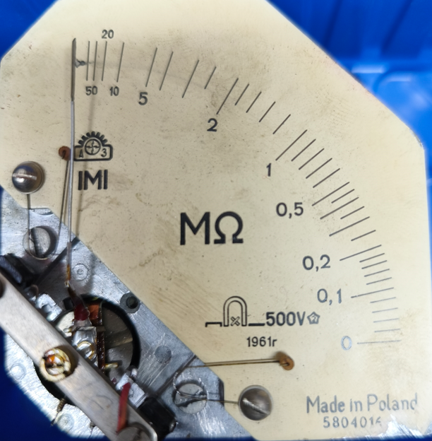

    >>21850101
    Kolego kombo mam pytanie.
    Oglądam kolejny miernik do renowacji i nasunęło mi się pewna refleksja.
    Jak lub jakim kluczem firma ERA numerowała urządzenia.
    Jak widać na zdjęciu poniżej mamy nr seryjny 5804016.
    Nie sadze żeby wyprodukowano do 1961 roku pięć milionów osiemset cztery tysiące szesnaście sztuk urządzeń.
    Zbliżenie tarczy miernika MΩ z oznaczeniem 500 V, rokiem 1961 i numerem 5804016
  • #9 21854761
    cranky
    Poziom 30  
    Posty: 2208
    Pomógł: 70
    Ocena: 417
    A to nie 1958 rok, egzemplarz numer 4016?

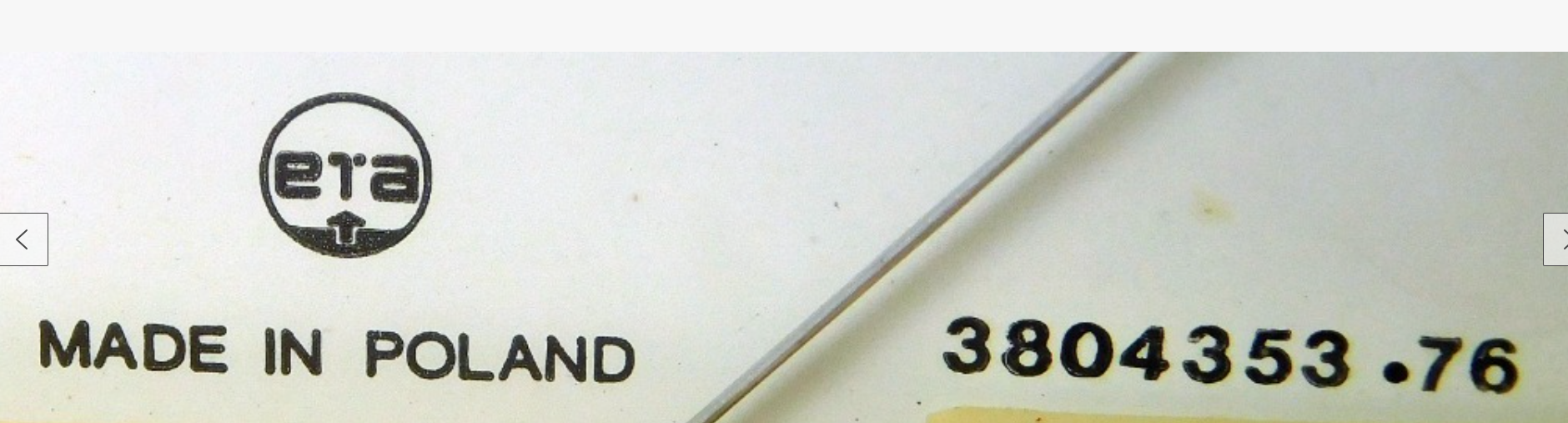

    jotko
    Poziom 24  
    Posty: 1213
    Pomógł: 41
    Ocena: 332
    Dość dobry pomsł.
    Ale spójrz kolego na tą tabliczkę miernika.
    Zbliżenie tabliczki z logo „era”, napisem „MADE IN POLAND” i numerem „3804353.76”
    To tez jest ERA

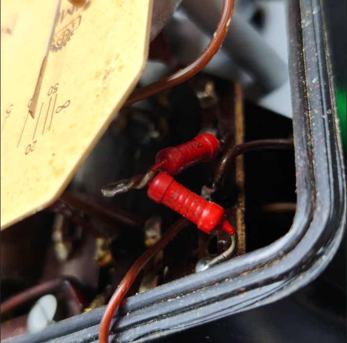

    Naprawiam induktor IMI.
    Poprzedni właściciel uszkodził go i próbował naprawiać.
    Mam tu uszkodzony ustrój, pomieszane przewody i wymienione rezystory.
    Czy ktoś z kolegów ma taki miernik kompletnie uszkodzony ale nigdy nierozbierany. Szukam schematu, ustrój naprawie.
    Chętnie przyjmę lub kupie za równowartość słodyczy dla wnuczków.
    Schemat jest jeszcze niedostępny ale już niedługo będzie :-) wraz z relacją.
    Zbliżenie na mechanizm i tarczę analogowego miernika z napisem „MΩ” i logo IMI Zbliżenie wnętrza urządzenia z dwoma czerwonymi rezystorami i brązowymi przewodami przy obudowie
    Jak nie induktor to same zdjęcia z wnętrza tez by bardzo pomogły.
