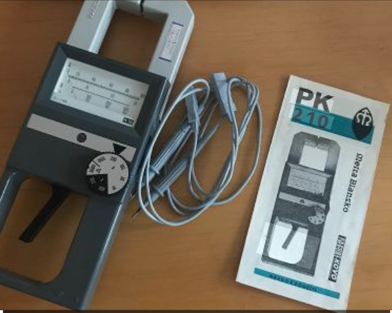

  • PK-210 – miernik cęgowy czechosłowacki producent METRA BLANSKO.
    Miernik cęgowy PK 210 z przewodami pomiarowymi i instrukcją na drewnianym blacie
    Zakresy pomiaru:
    • prąd AC: 10 A, 30 A, 100 A, 300 A, 1000 A, 3000 A
    • napięcie AC: 300 V, 600 V
    • częstotliwość: 50 Hz
    • klasa dokładności: 2,5 %
    • maks. średnica przewodu: ok. 50 mm
    • waga 1,2kg

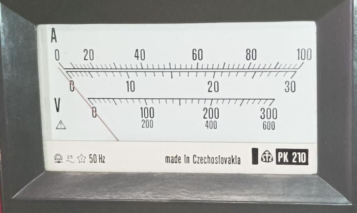

    PK210 to pasywny miernik, który do pomiaru wykorzystuje energię z obwodu badanego. Czyli mówiąc wprost nie wymaga baterii do działania.
    Skala analogowego miernika cęgowego PK 210 z podziałką A/V i napisem „made in Czechoslovakia”

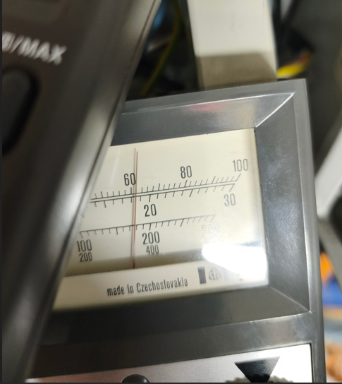

    Nabyłem miernik PK210 do kolekcji. Stan uszkodzony wskaźnik, zablokowany w jednej pozycji. Cena atrakcyjna, jak to zwykle bywa poprzedni właściciel dokonał diagnostyki i wystawił go jako uszkodzony.

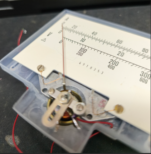

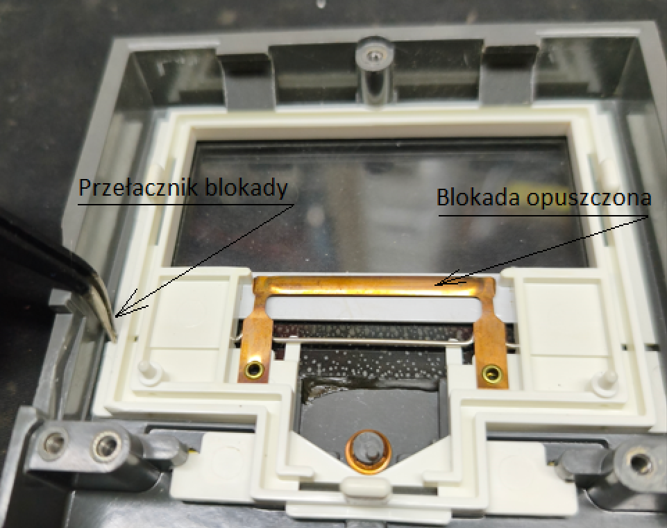

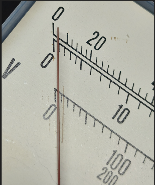

    Wskazówka zablokowana poprzez częste lub za mocne używanie funkcji „HOLD”. Na zdjęciu poniżej odciśnięta wskazówka na skali. W tym mierniku w latach 80` stosowano mechaniczne aretowanie wskazania.
    Zbliżenie tarczy analogowego miernika z podziałką i wskazówką ustawioną przy zerze.
    Aretowanie to mechaniczna blokada wskazania pomiaru poprzez blokadę części ruchomej wskazówki w celu utrwalenia wyniku.

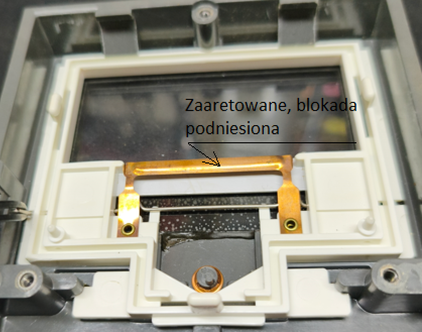

    Mechaniczna blokada umożliwia odczytanie pomiaru w dogodnych warunkach, zapobiega zmianie ustawienia wskazania podczas przenoszenia miernika oraz zapewnia stabilność i powtarzalność odczytu.
    Poniżej zdjęcia mechanicznej blokady wskazówki.
    Za pomocą dźwigni podnosimy blokadę która dociska wskazówkę blokując powrót jej do stanu spoczynkowego.
    Wnętrze miernika z opisaną blokadą wskazówki; podpisy „Przełącznik blokady” i „Blokada opuszczona”. Wnętrze miernika z miedzianą dźwignią blokady wskazówki i napisem „Zaaretowane, blokada podniesiona”

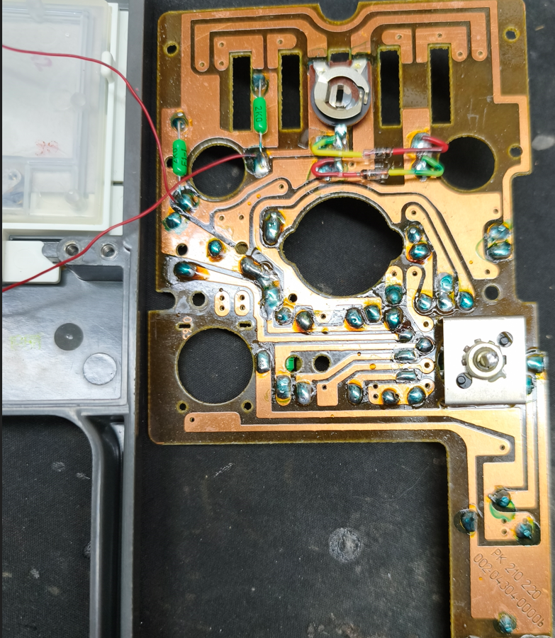

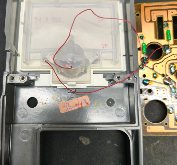

    Delikatne naprostowanie wskazówki ustroju usunęło blokadę. Po zmontowaniu okazało się dodatkowo, że należy jeszcze przelutować końcówki cewki ustroju poprzez ich zamianę, ktoś tu kiedyś zrobił błąd składając ten miernik.

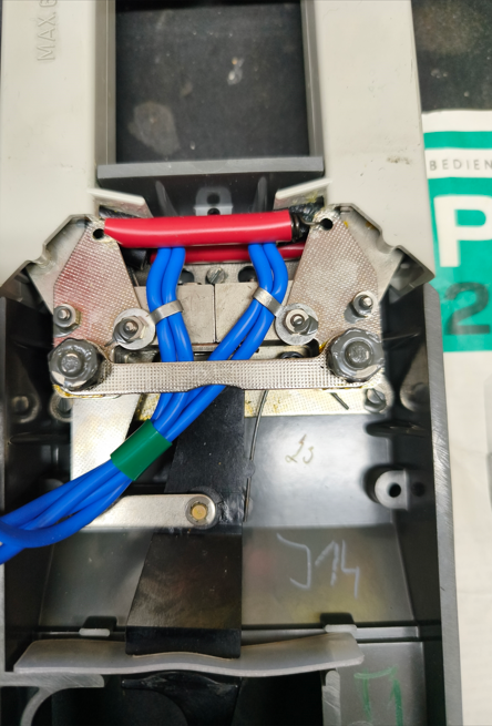

    Wartość rezystancji cewki ustroju 498,5Ω, rezystancje cewek cęgów prądowych 29Ω każda osobno.
    Zbliżenie mechanizmu wskaźnika analogowego z czerwoną wskazówką i skalą pomiarową

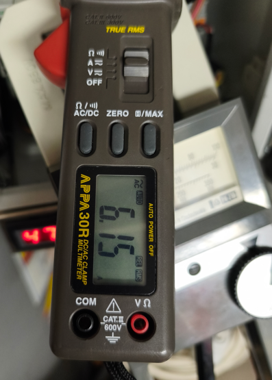

    Niewielka naprawa, a miernik już jest sprawny mierzy poprawnie wartość napięcia i prądu.

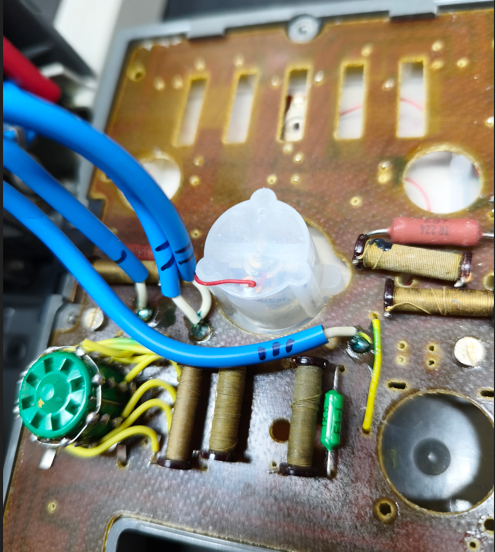

    Kilka dodatkowych zdjęć z wnętrza.
    Wnętrze miernika: płytka z niebieskimi przewodami, cewkami i elementami elektronicznymi Wnętrze miernika cęgowego: niebieskie przewody, czerwona tuleja i metalowa listwa na śrubach
    Wnętrze miernika z cienkim czerwonym przewodem i płytką PCB po prawej Płytka drukowana miernika z widocznymi ścieżkami miedzianymi, lutami i kolorowym okablowaniem
    Na portalach aukcyjnych można nabyć takie sprawne ale tez uszkodzone z podobną usterką.
