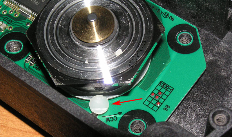

    Myślałem, że uda mi się ściągnąć obracające się lustra z osi ale jednak się myliłem. Nie wiem jak ro zrobić żeby posmarować oś:/ Odkręciłem 4 śrubki mocujące płytkę z układem scalonym na której znajduje się silniczek. ale płytka ani drgnie(chyba jest od spodu czyms przyklejona dodatkowo albo coś) jest jeszcze taki mały plastikowy grzybek, który wyraźnie widać że przytrzymuje obracający się element przed zsunięciem się z osi i prawdopodobnie po usunięciu tego grzybka dałoby radę ściągnąć te lustra(?) Problem w tym ze również ten kawałek plastiku nie chce się ruszyć a nic nie chcę na silę podważać żeby nie wyłamać czegoś.
    Poniżej dla ułatwienia załączam foto, chodzi o element zaznaczony czerwoną strzałką, jak widać śrubki mocujące płytkę z układem zostały wykręcone ale PCB nie da się wyciągnąć.

    ok. Jakoś zdjąłem bębenek z lustrami. Plastikowego zabezpieczenia nie udało mi się zdjąć. Zrobiłem to trochę niefachowo po prostu naginając plastikową blokadę tak, że jej krawędź znalazła się poza krawędzią bębenka i dało radę pociągnąć do góry.
    P.S. a czy zwykła nafta się nada do przesmarowania ośki? Podobno naftą(taką od lampy naftowej) się smaruje części maszyny do szycia żeby lepiej chodziły, mam akurat taka naftę pod ręką wiec się pytam :)
  • #13 10365749
    gekon79
    Posty: 66
    Ok. Zaryzykowałem i posmarowałem ośkę naftą bo drukarka była mi potrzebna i nie mogłem dłużej czekać, silniczek teraz cicho chodzi, drukarka drukuje póki co. Dziękuję wszystkim za pomoc.
