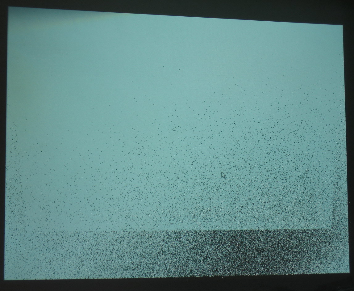

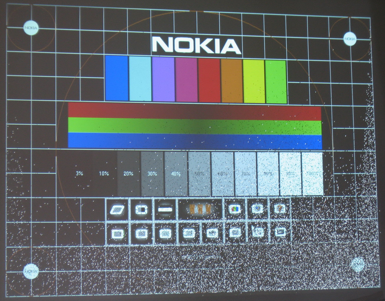

    Trafił w moje ręce projektor Benq MP523 z nieprawidłowo wyświetlanym obrazem. Projektor po włączeniu wyświetla obraz lecz część pikseli mruga lub świeci na biało albo czarno. Poniżej zamieszczam zdjęcia.
    Projektor Benq MP523 - migające piksele i białe/czarne plamy na obrazie Projektor Benq MP523 - migające piksele i białe/czarne plamy na obrazie
    Jaka może być przyczyna tej usterki i czy można w jakikolwiek sposób to naprawić?

    Matryca Uszkodzona.
    Powinni mieć taką matryce w MBM Electronics w Krakowie. Oni tam mają sporo części
