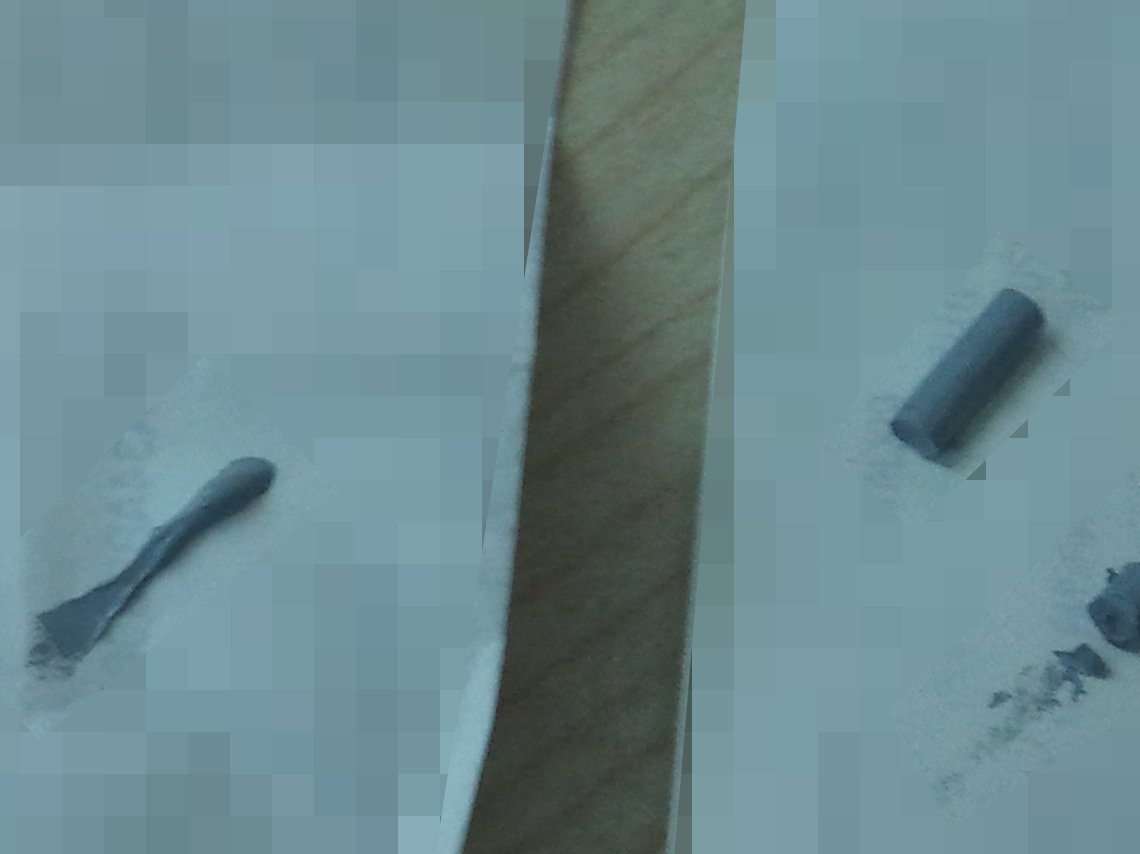

    cetek
    Posty: 14
    Zalman ZM-STG2 - a propos daty ważności i konsystebcji pasty.
    1. Na opakowaniu i tubie zero daty ważności czy produkcji.
    Jak sprawdzić datę ważności pasty termoprzewodzącej do procesora Zalman ZM-STg2

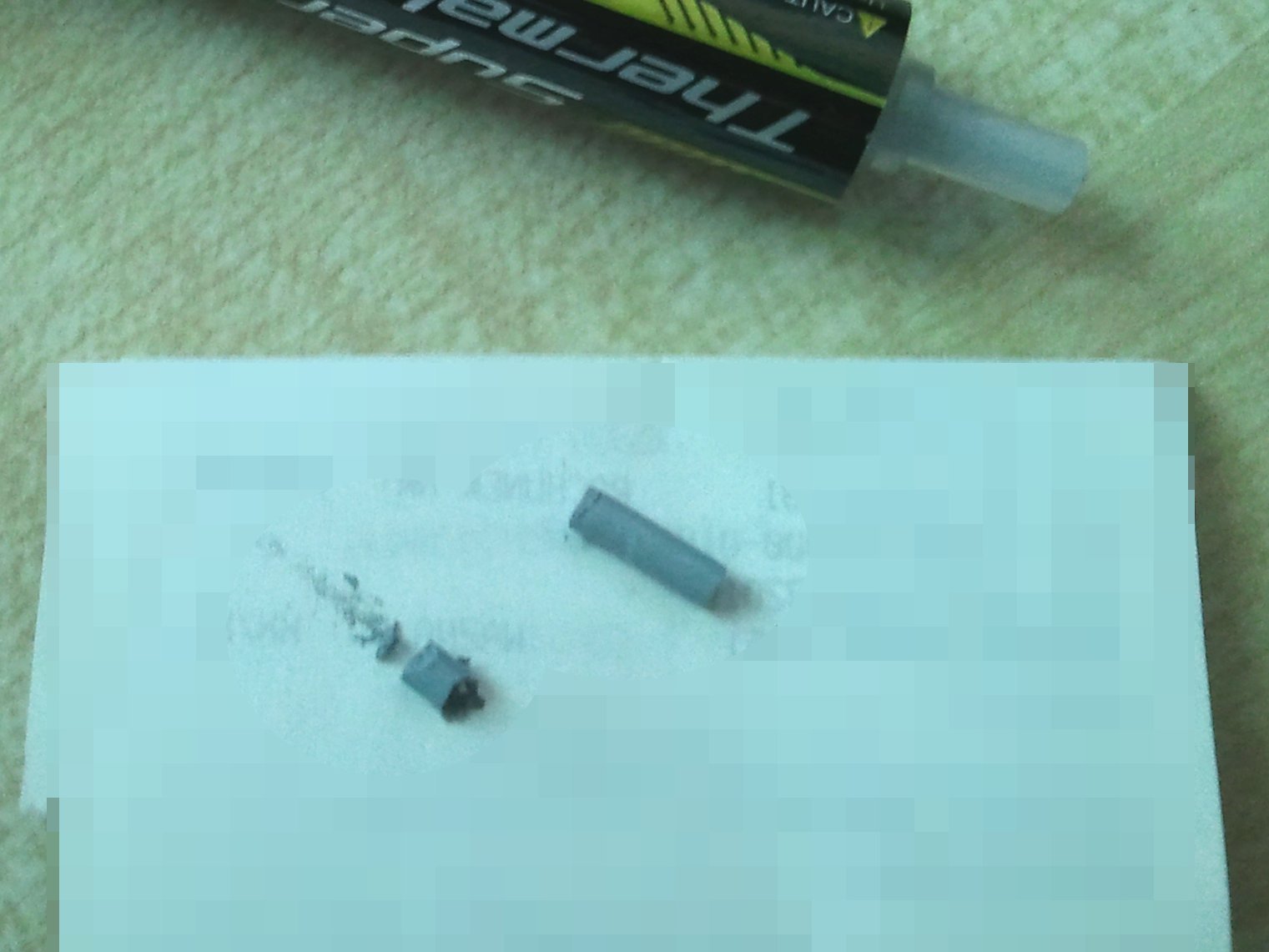

    2. Na samym początku zawartości był czop (początek po prawej, dalszy kawałek po lewej) Sprawdziłem więc co jest dalej.

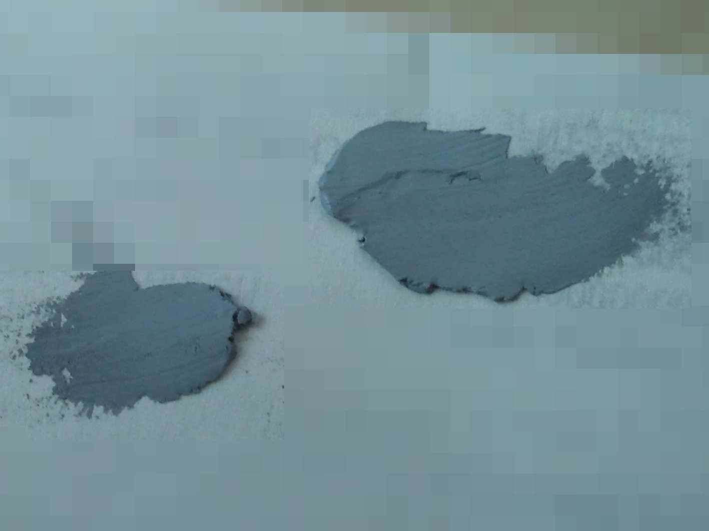

    3. Dalsza zawartość (po lewej) miała już lepszą konsystencję. Dla porównania czop po prawej.
    4. Kołek zwany wcześniej czopem :) uległ pod naciskiem i dał się rozprowadzić. W porównaniu do dalszej zawartości tubki był mało elastyczny. Po 10 min był suchy i łamliwy. Pasta z kolei lepka jak smoła.
    Po za tym Wielkość tubki optymalna do trzymania i precyzyjnego rozprowadzania pasty.
