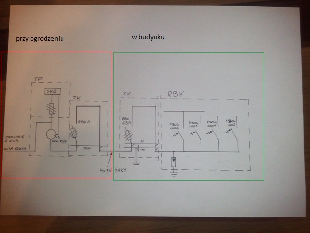

    Teraz kolejne pytanie. Musze narysowac schemat jednokreskowy przyłącza i niewiem co się w nim ma znajdować . Pomiar pół pośredni . Moze ktos z kolegów posiada taki na wzór?
  • #5 9856315
    djlukas
    Posty: 1606
    Pomógł: 94
    Ocena: 266
    Witam ponownie po dłuższej przerwie.
    Narysowałem schemat przyłącza jaki mi kazali w ZE, ale niestety robię to pierwszy raz stąd moja prośba o sprawdzenie jego poprawności.
    Z góry dziękuję.

    E+ pomiary + UB i wpisanie sie na liste danego ZE wykonawców prywatnych/obcych. bez tego nie przejdzie. i jeszcze musisz należec do izby czy jakoś tak inżynierów i posiadac ubezpieczenie :)

    Jeśli Żarki koło Częstochowy to prawdopodobnie potrzebne UB, a wnioski dostępne w energetyce z miejscem na schemat lub bez.
