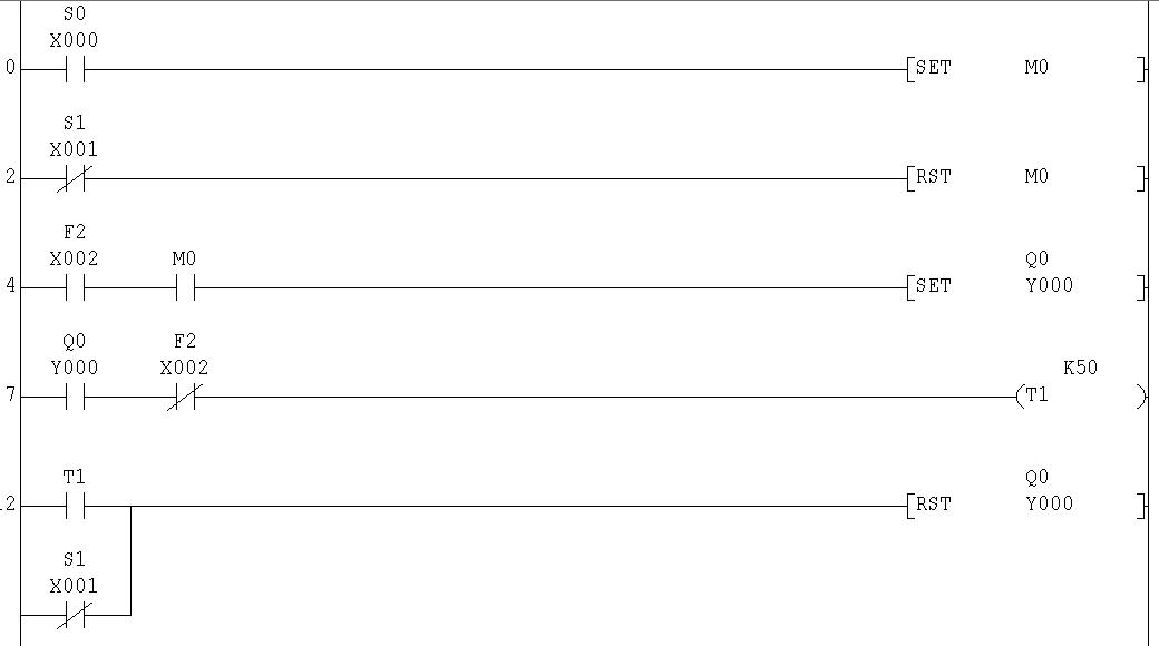

    Zamieszczam program do drugiego zadania, który według mnie jest prawidłowy.
    Ogólnie to zadanie było proste i powinienem zdać, ale jak będzie to się zobaczy.
    Wie ktoś może kiedy są wyniki?

  • #291 9612970
    1erni1
    Posty: 72
    maniek910108 napisał:
    https://obrazki.elektroda.pl/1156807400_1308081324.jpg
    I0.0 - PRZYCISK S0 - START (monostabilny NO zwierny)
    I0.1 - PRZYCISK S1 - STOP (bistabilny NC rozwierny)
    M0.0 - MARKER
    I0.3 - SENSOR F2 (NO zwierny)
    Q0.0 - CEWKA ELEKTROZAWORU 3/2 Q.0
    T37 - timer TOF
    W programie I0.1 powinno być | |, bo S1 NC!

    Posty: 20

    Tak dla ścisłości to my pisaliśmy na sterowniki mitsubishi, które posiadają tylko timer TON i dlatego są różnice.

    1erni1
    Posty: 72
    Tam powinien być TON :) bo jeśli daliście TOF to czas zliczany jest od momentu wyjścia człowieka z zasięgu czujnika, a w zadaniu pisało, że masz na przejście określony czas, czyli np. 5s od wejścia w zasięg czujnika, a nie 5s od wyjścia z czujnika
    Poprawcie mnie jeśli się mylę,
  • #296 9613090
    Azonic_2006
    Posty: 291
    Pomógł: 16
    Ocena: 25
    Mylisz się. Osobnik ma 5 sekund od momentu wyjścia ze strefy działania.
  • #297 9613108
    1erni1
    Posty: 72
    Ok ;) nie doczytałem zadania, ja piszę dopiero w czwartek,
    dzięki
    Azonic_2006
    Twój program może nie zadziałać, timer nie ma podtrzymania, chyba że w mitsubishi

    maniek910108
    Posty: 20
    Ja pisałem na Siemensie Simatecu S7-200 i i oprogramowaniu Micro/Win Step 7
    Dałem TOF. Po wejściu człowieka w strefę czujnika drzwi się otworzą. jeśli człowiek w niej pozostanie będą otwarte. Zliczanie 5s nastąpi dopiero kiedy osoba wyjdzie z pola działania czujnika. Sprawdzone dziś podczas egzaminu.
    Załączam graf. Byłbym wdzięczny jakby ktoś rzucił okiem i ocenił czy to może być dobrze https://obrazki.elektroda.pl/4594041900_1308083049.jpg
    Kendzens11 mam kolegę z Nidzicy o takim pseudonimie nietypowym. Sory.
    1erni1 w Siemensie TOF na pewno rozpoczyna zliczanie po impulsie. Jeśli jest ciągły sygnał to przepuści sygnał, ale nie zliczy. Zaniknięcie sygnału spowoduje rozpoczęcie liczenia.

    Azonic_2006
    Posty: 291
    Pomógł: 16
    Ocena: 25
    Timer ma podtrzymanie. Sytuacja wygląda tak. Ktoś idzie i czujnik to łapie i otwiera drzwi czyli Y0 = 1 a następnie wychodzi ze strefy co daje F2 = 0 co w wyniku daje 1.
