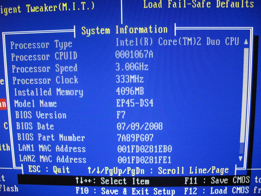

  • #5 9609596
    dudik84
    Posty: 3
    Wersja biosu F7

    Może pomóc odkurzanko,rozbierasz czyścisz wszystko głównie ramy procek.
  • #7 9609867
    DriverMSG
    Posty: 44094
    Pomógł: 3984
    Ocena: 4840
    Wgraj wersję F9 - poprawiono w niej współpracę z pamięcią RAM.
    Sprawdź napięcia zasilacza miernikiem.
