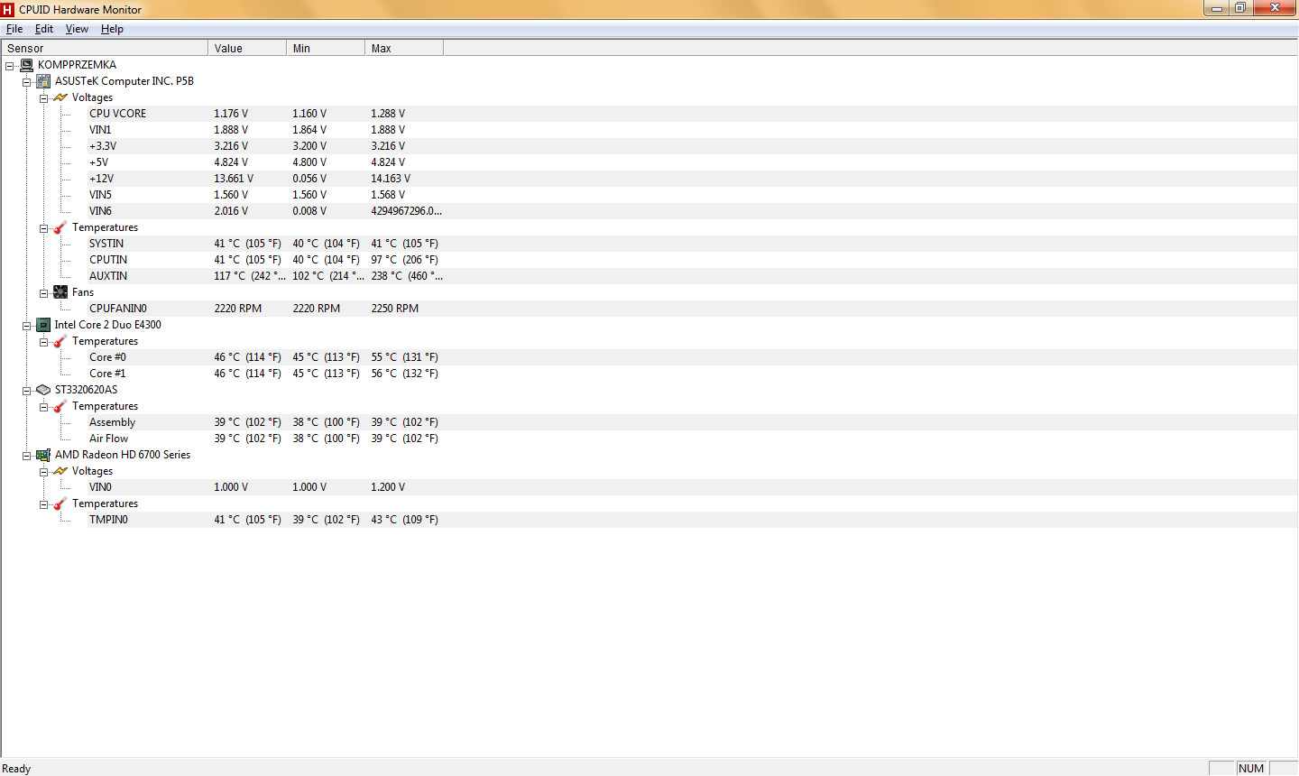

    Od jakiegoś czasu mam problemy z komputerem, które już dawno w nie nachodziły moją jednostkę. W sytuacjach "stresowych", po jakimś czasie (wcześniej kilkanaście minut, teraz około godziny-półtorej) następuje całkowita ścinka systemu ukoronowana jakąś mozaiką lub czarnym ekranem. Pierwotnie myślałem, że to wina przegrzewania się procesora i wymieniłem w nim chłodzenie, co wydłużyło moment czerpania radości z grania/wykonywania innej sprzętożernej czynności, ale nie usunęło problemu. Wcześniej raczej nie miałem takich problemów, poza zepsutym zasilaczem i kartą graficzną, które szybko wyeliminowałem poprzez ich wymianę. Ogólnie rzecz biorąc od jakiegoś roku miałem podkręcony procesor z 1.8 na 2.7 GHz i nawet pomimo długotrwałego obciążenia nie miałem takich sytuacji. Specjalnie przywróciłem ustawienia domyślne BIOSu, ale to w niczym nie pomogło. W zasadzie wszystko zaczęło się od momentu, gdy wywaliło korki w domu parę dni temu, gdy robotnicy robili coś na klatce schodowej i w całym pionie wywaliło. Dziwne, ale nie wiem nawet jakbym miał to powiązać. Ogólnie rzecz biorąc w trakcie normalnego użytowania komputera (internet, muzyka, office) może działać wiele godzin, lecz problemy zaczynają, gdy istnieje potrzeba skorzystania z większej ilości zasobów. Dzisiaj system zakomunikował mi, po 1,5 godzinnej sesji w Far Cry'u 3 i ponownym restarcie, że nastąpił BlueScreen:
    Komputer zawiesza się pod obciążeniem po awarii zasilania - co sprawdzić?
    Co prawda nie ujrzałem takowego, ale niech tam będzie. Sprawdziłem ten błąd Windowsowym Debuggerem i wynik analizy przedstawia się następująco:
    Kod: Text
    Zaloguj się, aby zobaczyć kod
    Wrzucam jeszcze temperatury podzespołów. Bez zbytniego obciążenia przedstawia się to tak:
    https://obrazki.elektroda.pl/4767288400_1366464452.png
    Z odpalonym Far Cry'em 3 po 20 minutach, który co prawda został zrzucony na pasek, ale cały czas działał w czasie rzeczywistym:
    https://obrazki.elektroda.pl/8652395700_1366463880.png
    Mogę prosić o pomoc w tej sprawie? Jakiekolwiek dodatkowe informacje potrzebne do zdiagnozowania problemu postaram się podać tak szybko jak to możliwe.
    Proszę poprawić post i wkleić zdjęcia wg tej instrukcji: https://www.elektroda.pl/rtvforum/topic2053101.html [DriverMSG]

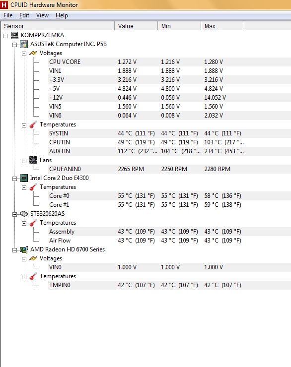

    Kupiłem dwa dni temu cooler Arctic Alpine 11 GT Rev 2, na który została już nałożona pasta termoprzewodząca Arctic Cooling MX-2. Oczywiście przed montażem pozbyłem się pozostałości ze starej pasty.
    Odpal PrimeTest 95, włącz test i po 5 min zrób screen z programu HWMonitor.
    Następnie zdjejmij obudoe (podczas włączonego testu ) i dotknij radiatora.
    Jak będzie gorący to dobrze.
    Jak będzie lekko ciepły to źle.
  • #6 12220711
    Czarnik
    Posty: 8

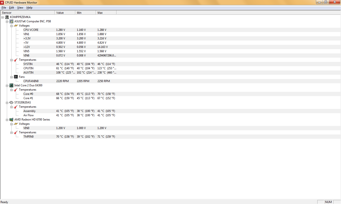

    Wyniki po 5 minutach PrimeTestu:
    Niestety radiator był tylko lekko ciepły...
    Po czym wnioskuje :
    Źle założone chłodzenie
    Brak pasty termoprzewodzącej
    B.słabej jakości pasta termoprzewodząca

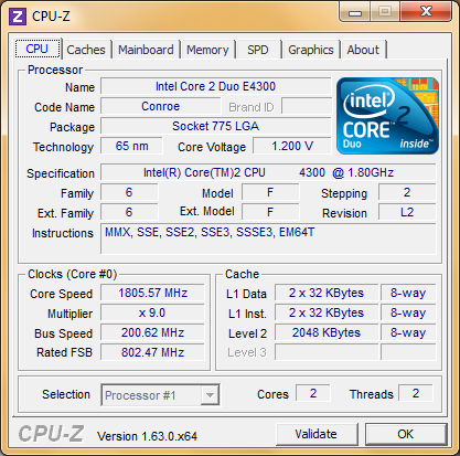

    Daj screen z programu CPU-Z -> zakładka CPU.
  • #12 12220840
    Kasek21
    Posty: 45513
    Pomógł: 4962
    Ocena: 3503
    Ustawienie są OK.
    Wymień pastę termoprzewodzącą.

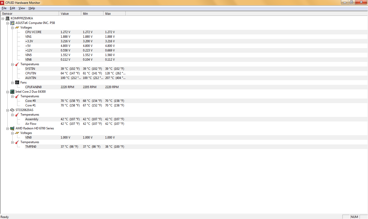

    Kupiłem pastę, ale problem chyba nie zniknął. Co prawda temperatura po 5 minutach PrimeTestu jest niższa o 15 stopni w stosunku do poprzedniego testu:
    Radiator też przyjmuje na siebie ciepło jak powinien, ale dzisiaj zaobserwowałem już dwie zwieszki znane mi od paru dni. Pierwszą nawet po 30 minutach, choć oglądałem tylko filmy na YT. Drugą po godzinie grania w FC3. Jakieś dalsze wskazówki?
