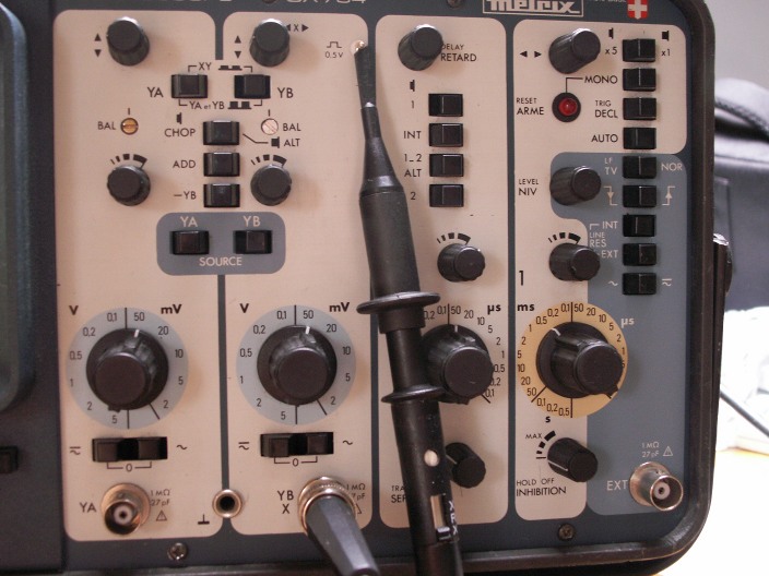

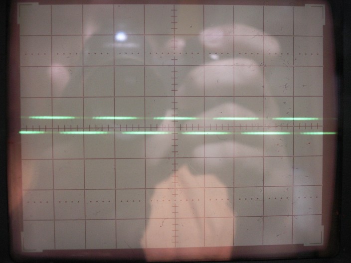

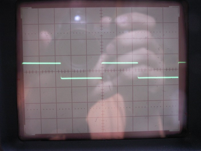

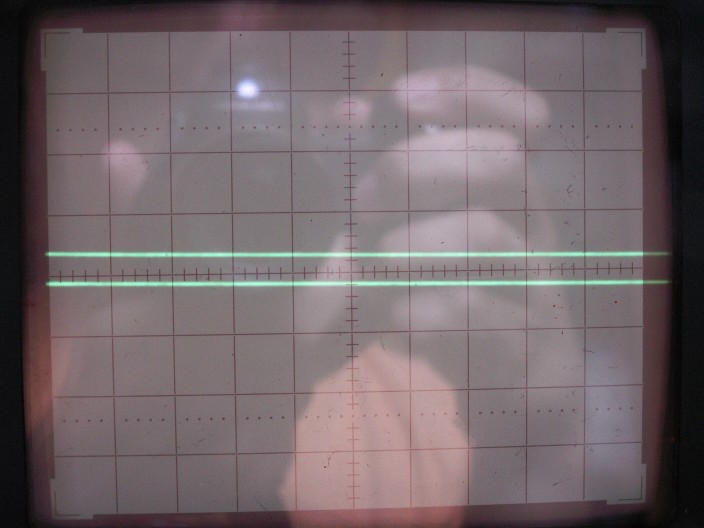

    Witam! Od pewnego czasu posiadam oscyloskop jak w temacie. Gdy mierzony sygnał jest niewielki w stosunku do ustawionej podziałki w pionie (poniżej pół działki) praktycznie niemożliwym staje się tak ustawić potencjometr "Level NIV", aby obraz nie poruszał się w poziomie (zakres na potencjometrze gdy obraz jest nieruchomy jest bardzo mały). Na zdjęciach 1 i 2 przedstawiony jest poprawny przebieg, natomiast zdjęcia 3 i 4 ilustrują mój problem. Nie jest to dla mnie jakoś bardzo uciążliwe, jednak lubię gdy wszystko działa jak powinno, więc proszę o poradę gdzie szukać usterki? A może w tym oscyloskopie to normalne?
    PS. W załączniku przesyłam schematy urządzenia. Na zdjęciach obraz jest dodatkowo pochylony w stosunku do linii podziałki, jednak z tym już sobie poradziłem.

    W bardzo wielu oscyloskopach do poprawnej synchronizacji jest wymagany odpowiedni poziom sygnału wejściowego- wynosi on zazwyczaj 1 działkę.
    Zapewne i w tym przypadku też tak jest.
    Instrukcje oscyloskopów bardzo wyraźnie podkreślają to zagadnienie, wystarczy trochę poczytać.

    Serwis, tak i jest w tym przypadku, gdyż ma bardzo prosty układ wyzwalania.
