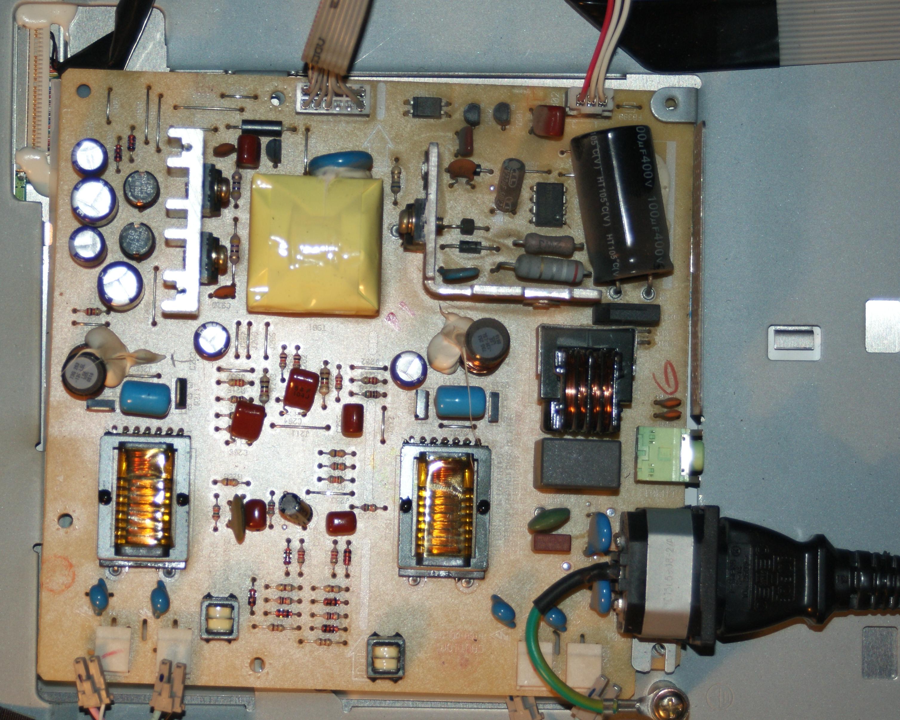

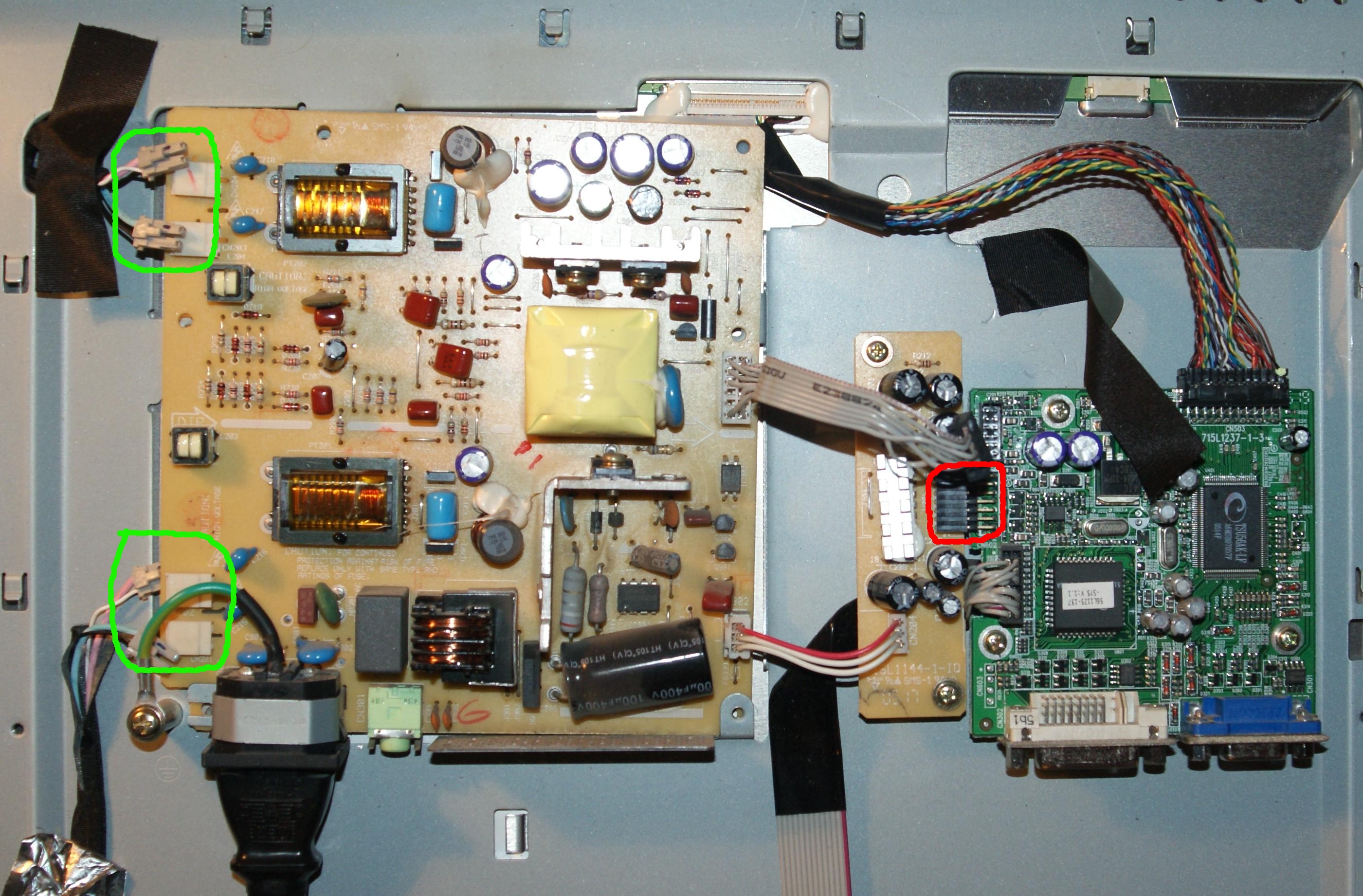

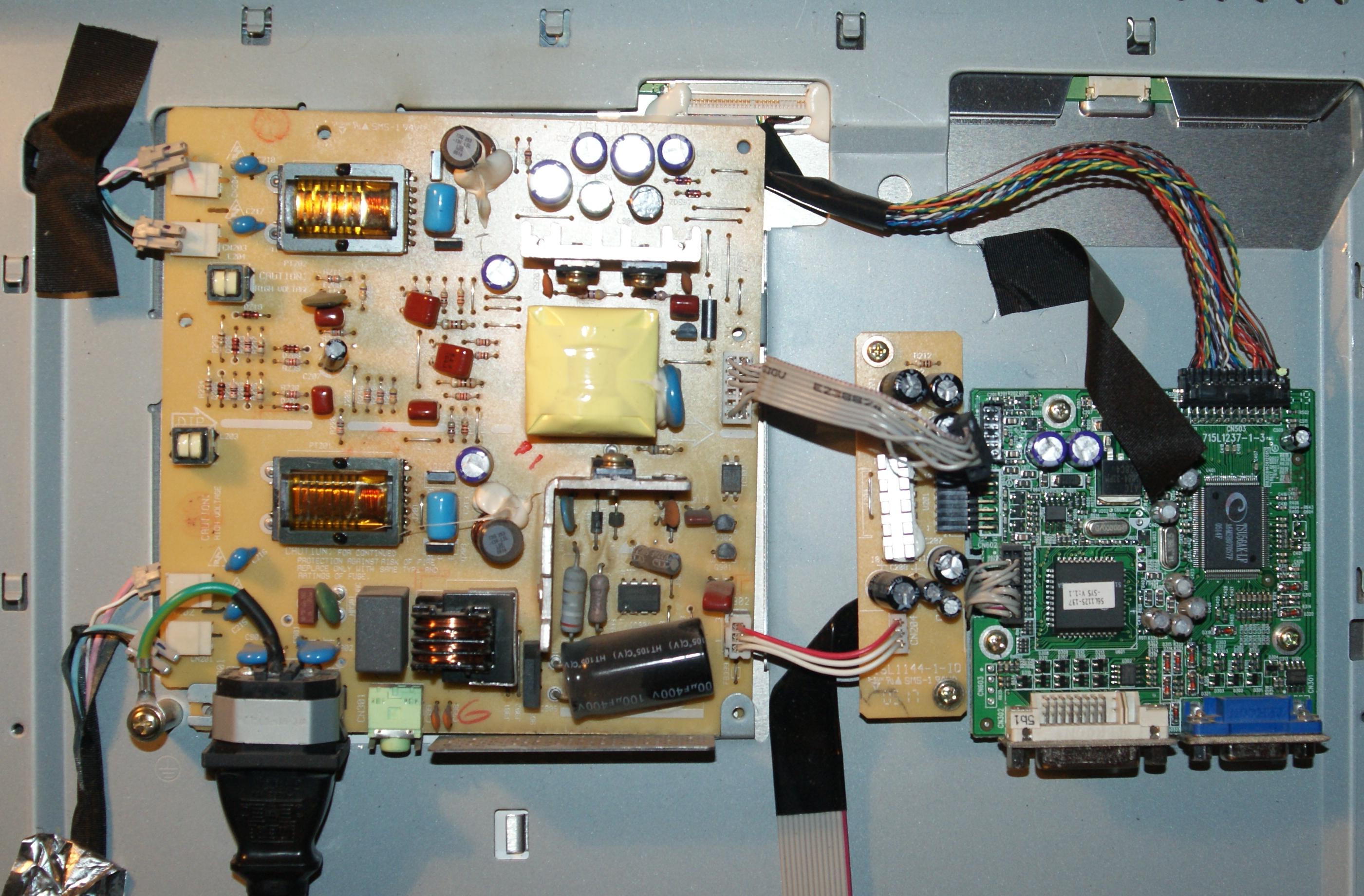

    Monitor nie włącza się po wciśnięciu Power. Żadna dioda nie miga, zero znaków życia. Póki co rozebrałem i uzbroiłem się w miernik i luitownice ;) Dalej brakuje mi wiedzy i pomysłu jak zlokalizować usterkę. Poniżej zamieszczam fotki, może ktoś podpowie od czego zacząć, co i jak sprawdzić.

    To że masz miernik i lutownicę to trochę mało, potrzeba jeszcze jakiegoś przygotowania z dziedziny elektroniki. Dlaczego masz powypinane wtyki. Powpinaj je i zabierz się do pomiarów zasilacza. Zacznij od bezpiecznika, potem czy masz napięcie na dużym elektrolicie, potem napięcia po stronie wtórnej przetwornicy itd..itd. Jak dojdziesz do konkretnych wniosków to dopiero szukaj pomocy.

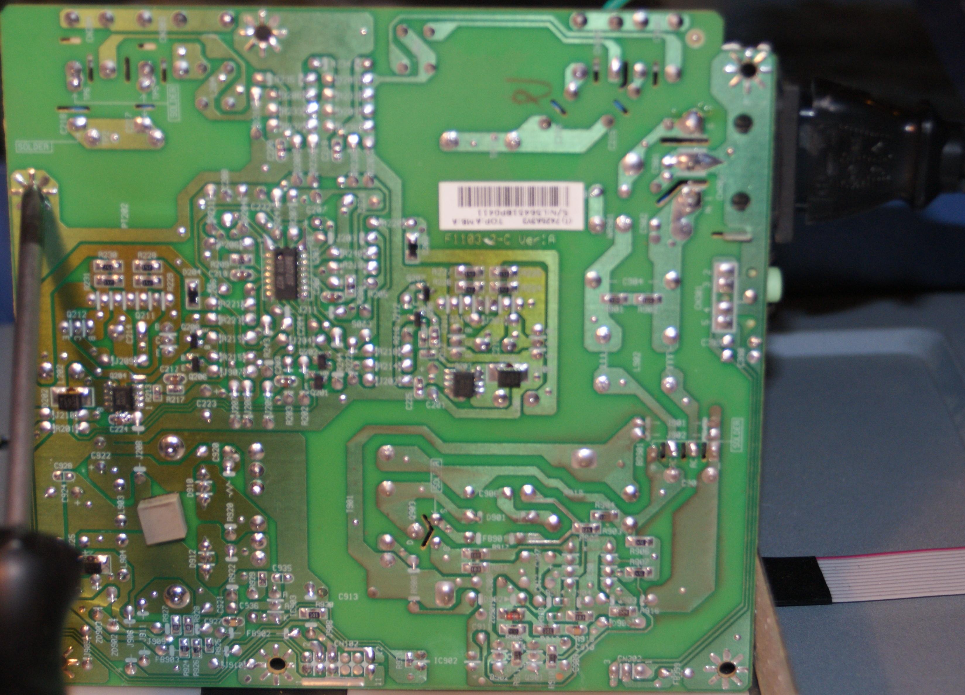

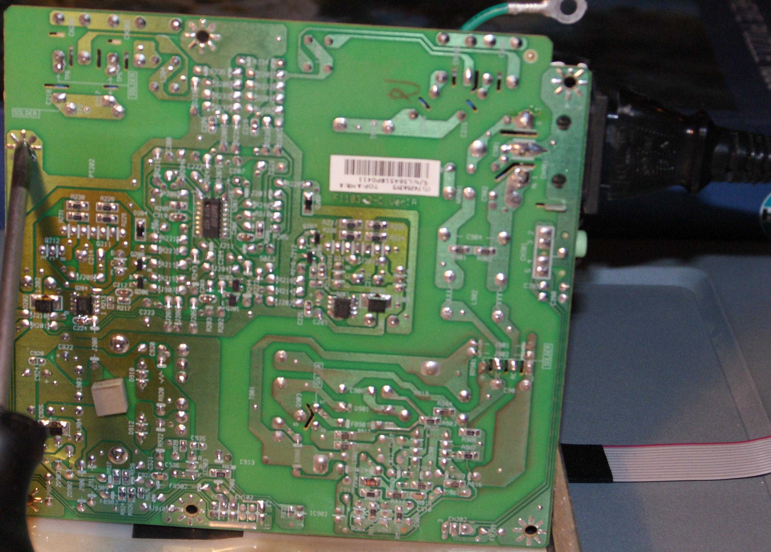

    No cóż, zrobiłem pomiary chociaż nie byłem pewien czy dobrze rozpoznaje przetwornice itp. Napięcia wszędzie są. Doszedłem ścieżkami do miejsca gdzie znajduje się włącznik. Wszystkie switche mają 5 nóżek, jednak pomiędzy żadnymi nie ma napięcia zarówno przed jak i po wciśnięciu przycisku. Mierząc trochę dalej, tj. w miejscu przyłączenia "taśmy" również nie widzę zmiany stanu po wciśnięciu - napięcia są caly czas na tych samych nóżkach. próbowałem zwierać ze sobą nóżki od włącznika ale nic sie nie działo.
    Dołączam fotke z badań wraz z opisem ;]
    EDIT: Jednak po wciśnięciu Power znika napięcie z jednej nóżki przy taśmie (konkretnie to 1wszej z prawej).;/

    Chyba znalazłem przyczynę. Monitor włączył się kiedy poruszałem trochę tą kolorową wiązką idącą z tego modułu logicznego do matrycy. Zacząłem ją sprawdzać i co się okazało kabelki z 2 pierwszych par są zwarte w obrębie pary.
    Czy to ma jakiś sens zwieranie takich kabelków? czy to może właśnie ta usterka?

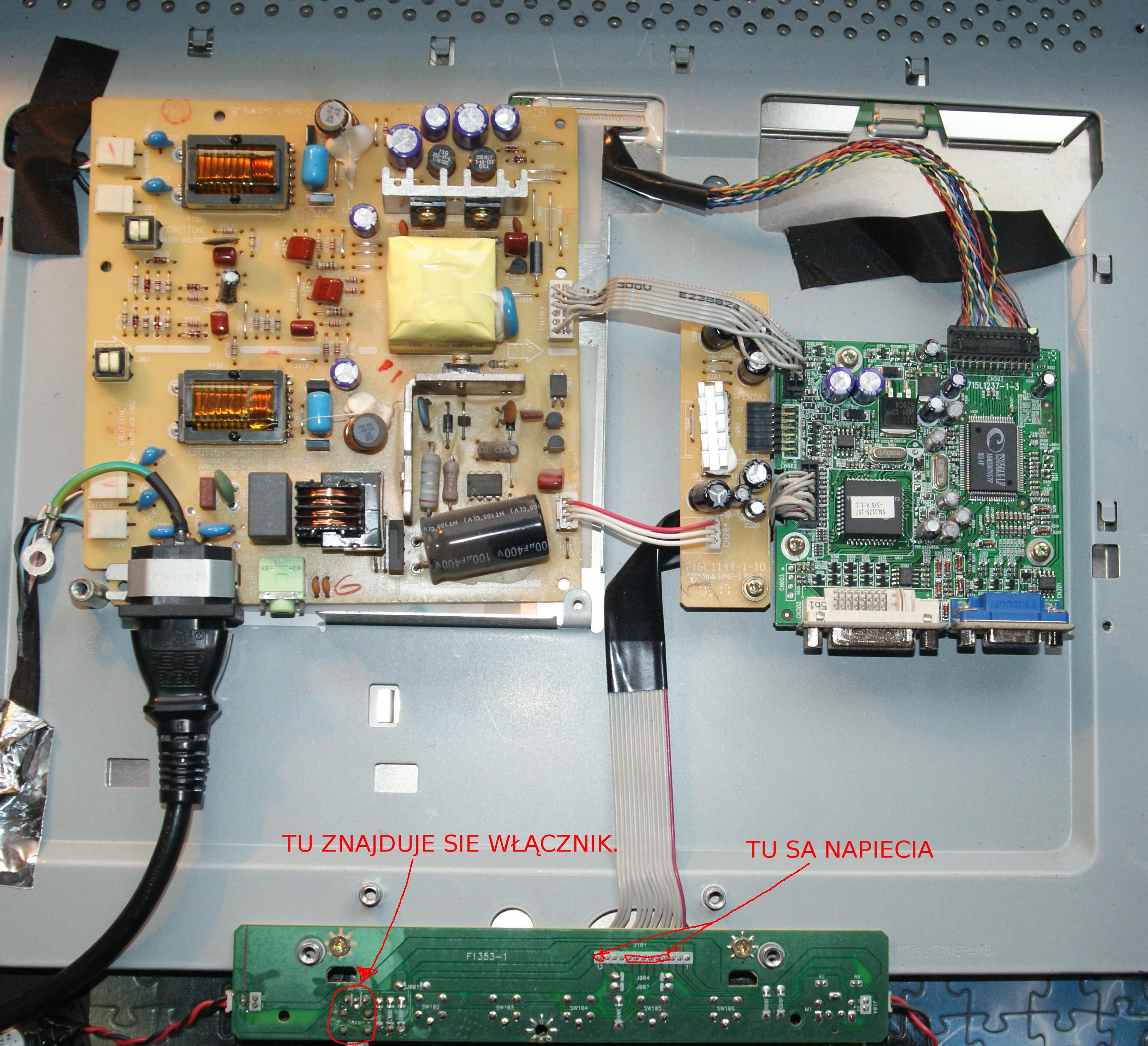

    Tak, na matryce idzie na wiązka 8-parowa. Na kazdym kabelku 1wszej pary jest 5V (w odniesieniu do masy) - na pozostałych 0V. Sprawdzając czy wszystkie kabelki w tej wiązce są OK, ustawiłem miernik na ten tryb piszczenia przy zwarciu - i kiedy dotkne koncowek dwóch kabli z pierwszej pary to mi piszczy.
    Jutro będę dłubał dalej. Ja z kolei nie dokońca rozumiem "Podłączaj miernik pod każde napięcie pokolei i próbuj załączać monitor."
    każde napięcie na wyjściu z przetwornicy? (jutro ew. zaznaczę na rysunku o który punkt mi chodzi). i włączać go przyciskiem? on nie ma takiego "fizycznego-mechanicznego" przełącznika. Jak tylko wepne zasilanie to napięcie się pojawia na wszystkich płytkach.

    ok:)chodzi mi o to czy po włączeniu monitora zaobserwujesz spadek któregoś z napięć to było by pomocne jesli zasilacz by "niewyrabiał" lub byłoby jakieś zwarcie .Przykro mi ale nie moge znalec żadnego manuala .Spróbuj i jeszcze popatrz po scieżkach jak prowadzony jest sygnał "on-włącz" z przycisku ,jesli idzie na jakis układ to sciągaj aplikacje i próbuj wykombinowac jak to jest załaczane.Ale jak pisałeś wczesniej monitor zaskoczył po poruszaniu kablami na main board,więc może zimne luty?Przydałaby sie lutownica hot air.Aha i czy nieswieci sie dioda standby nawet przez sekunde jak włączasz do sieci?Nastepna sprawa to na płytce zasilacza masz również układ invertera to takie cos co zasila podswietlenie,przy tych podłuznych transformatorkach sa tranzystory Q coś tam {oznaczenie na płytce}zobacz czy nie sa zwarte i czy jest na nich napiecie.Cóż moge ci doradzic..Może ktoś się jeszcze odezwie kto walczył z tym monitorem .Naprawa elektroniki to dobra zabawa;):D

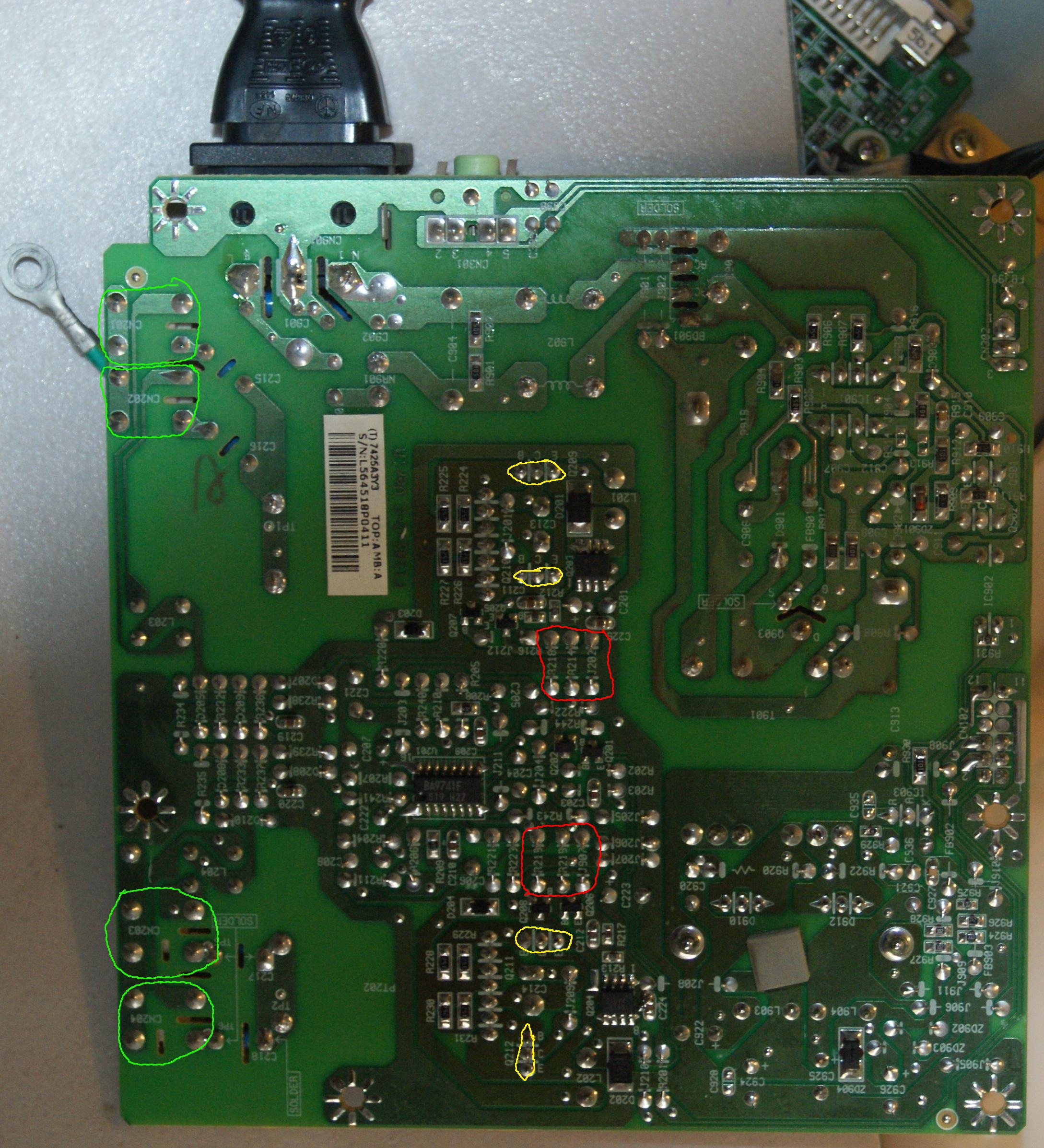

    No więc na tych tranzystorach nie ma napięcia.
    Załączam fotkę z zaznaczonymi miejscami gdzie jest napięcie w tej części płytki (kolor czerwony). Na żółto zaznaczyłem nóżki tranzystorów. A na zielono gniazdka od tych 4 par (czarno-błękitnych i czarno-różowych). które też schodzą od zasilacza do matrycy. Na nich nigdy nie widziałem napięcia.
    Wczoraj obserwowałem napięcia na wejściu main-boarda i nie zmieniają się wraz z wciskaniem Powera. Czy jest duża różnica kiedy robie pomiary podczas gdy ta masa z kabla zasilającego jest nie podpięta w swoje miejsce ?

    [LCD] Prolite E431S - Monitor nie reaguje na włączenie, brak diod, co sprawdzić?

    Bezpiecznik może wyglądać jak rezystor, czasami podobny jest obudową do tranzystora a czasami jest SMD.
    To co zaznaczyłeś na zielono to masz szczęście że nie było napięcia....
    Natomiast nadal nie wiemy czy są poprawne zasilania z przetwornicy.
    Dlaczego?? to nie jest podświetlenie matrycy ? Przeciez dotykałem miernikiem - nie językiem :) Co się mogło stać ?
    Pisałem że są napięcia 5, 13, 4, 5, 0, 0, 0. Rozumiem że ciężko swierdzić czy są dobre bez manuala? Za chwilę spróbuje go znaleźć.
    Na kolejnej fotce na czerwono punkt pomiaru napięć z przetwornicy. Na zielono kabelki o których mowa w 1wszym akapicie.
    Pozdr.

    Ta płyta to bardzo mi przypomina Benq. Podałeś napięcia z przetwornicy na logikę a teraz napięcia na inwerter.
    Od spodu masz układ BA9741 tu jest jego aplikacja:
    http://pdf1.alldatasheet.com/datasheet-pdf/view/172904/UTC/BA9741.html
    sprawdź czy są napięcia zasilające ten układ. Sprawdź również czy te tranzystory które stoją przy trafach są dobre. Pozostaje jeszcze zdjęcie protect - temat już poruszany.

    z tej "aplikacji" zrozumiałem że zasilanie to nóżka 9 czyli "prawy-dolny" róg. Tam nie ma napięcia (powinno być 36V?), za to na output-ach jest po 13V.
    Na forum (http://www.badcaps.net/forum/showthread.php?s=6e0f37229aacad544ec2f22cbdb91a56&t=5190&page=3) wszyscy wymieniają kondensatory (jest ich ok.11). Ile taka zabawa może kosztować? Tam ktoś podsumował że kolo 50$ :o czy na zlotówki to sie przeliczy x3? chyba bardziej sie oplaca kupić stary-nowy monitor ;>
