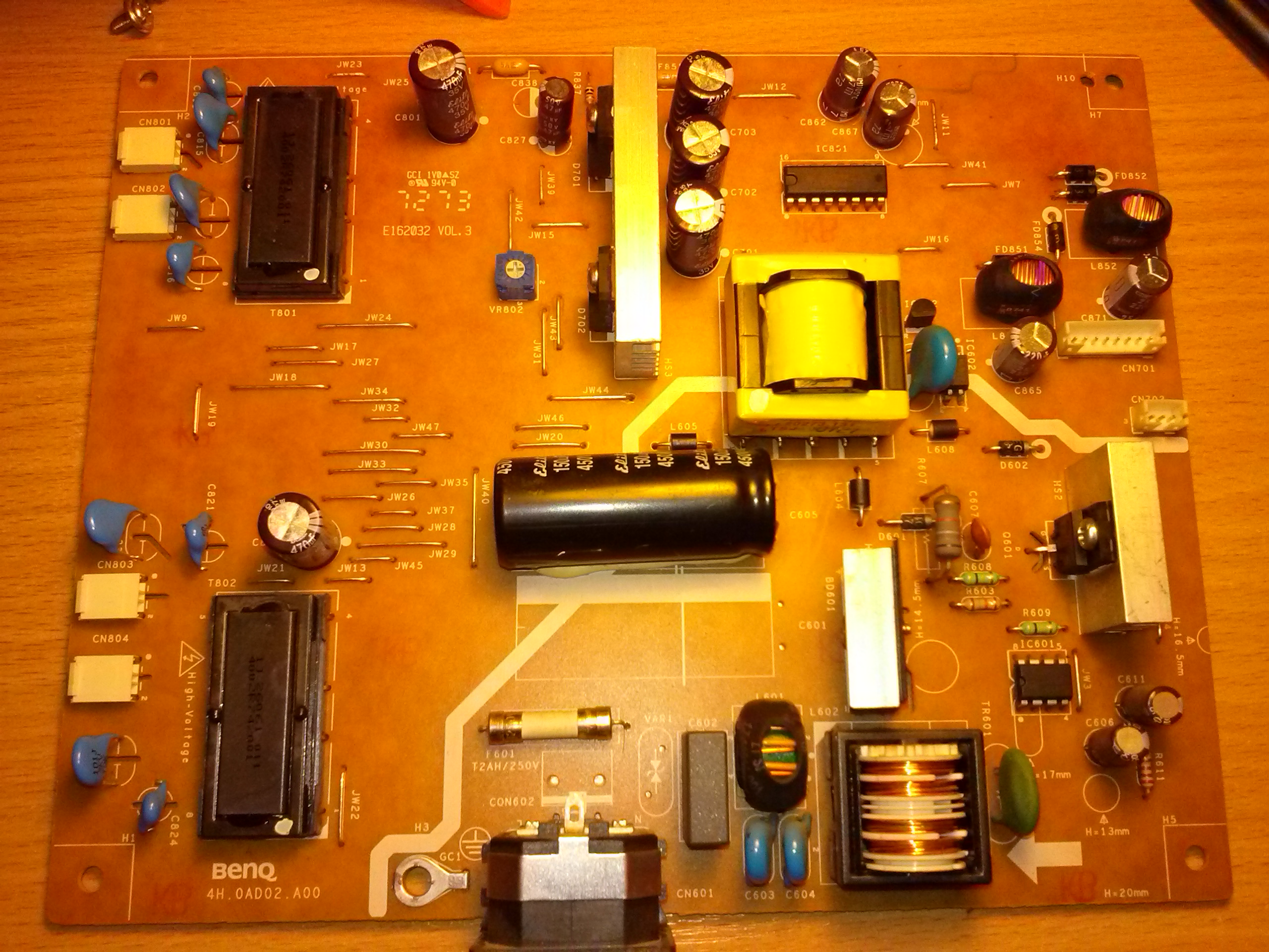

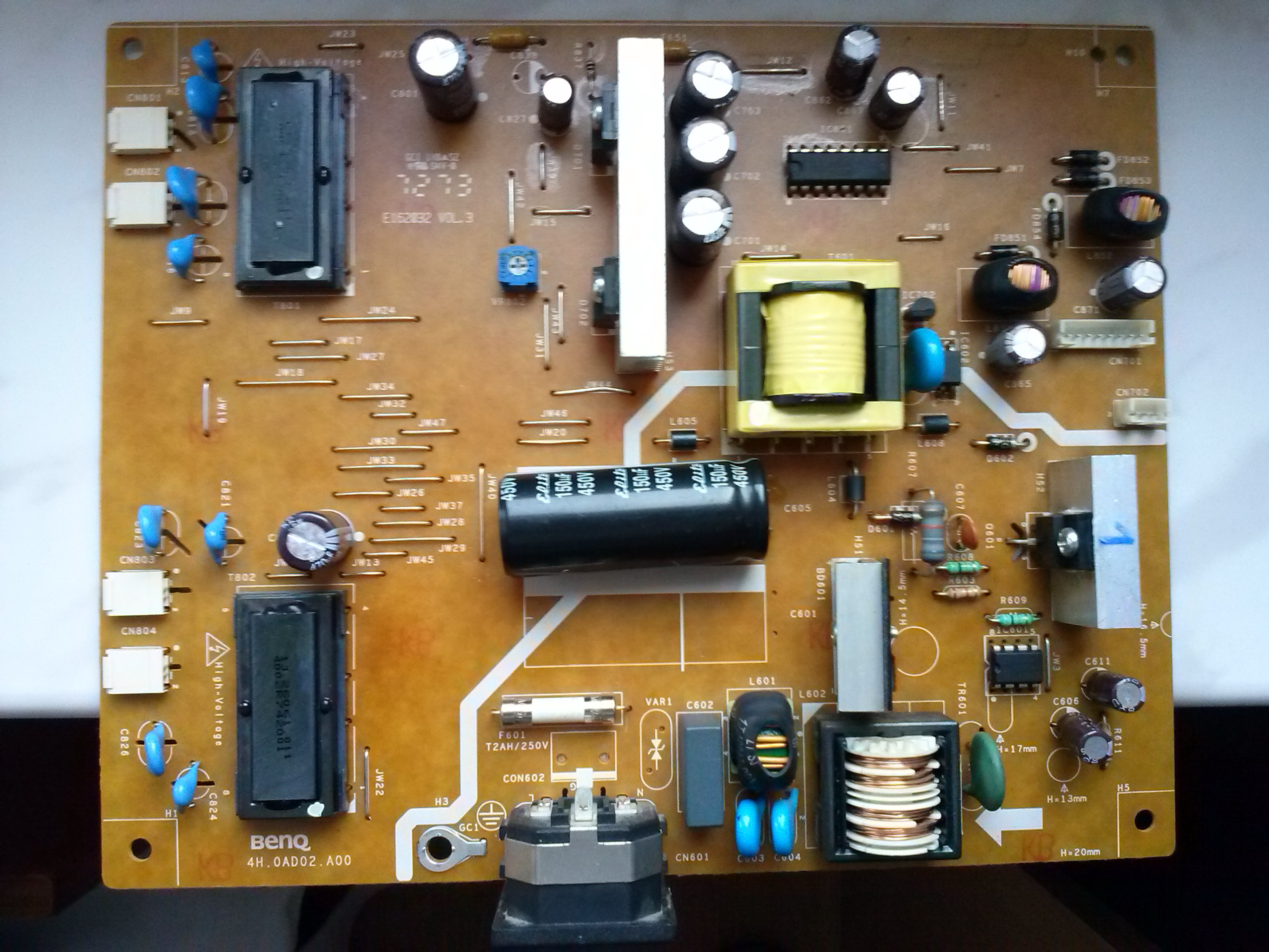

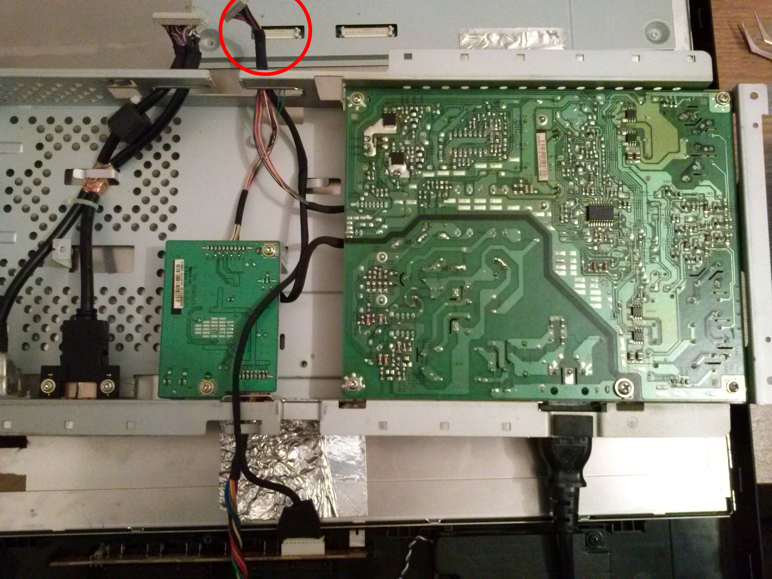

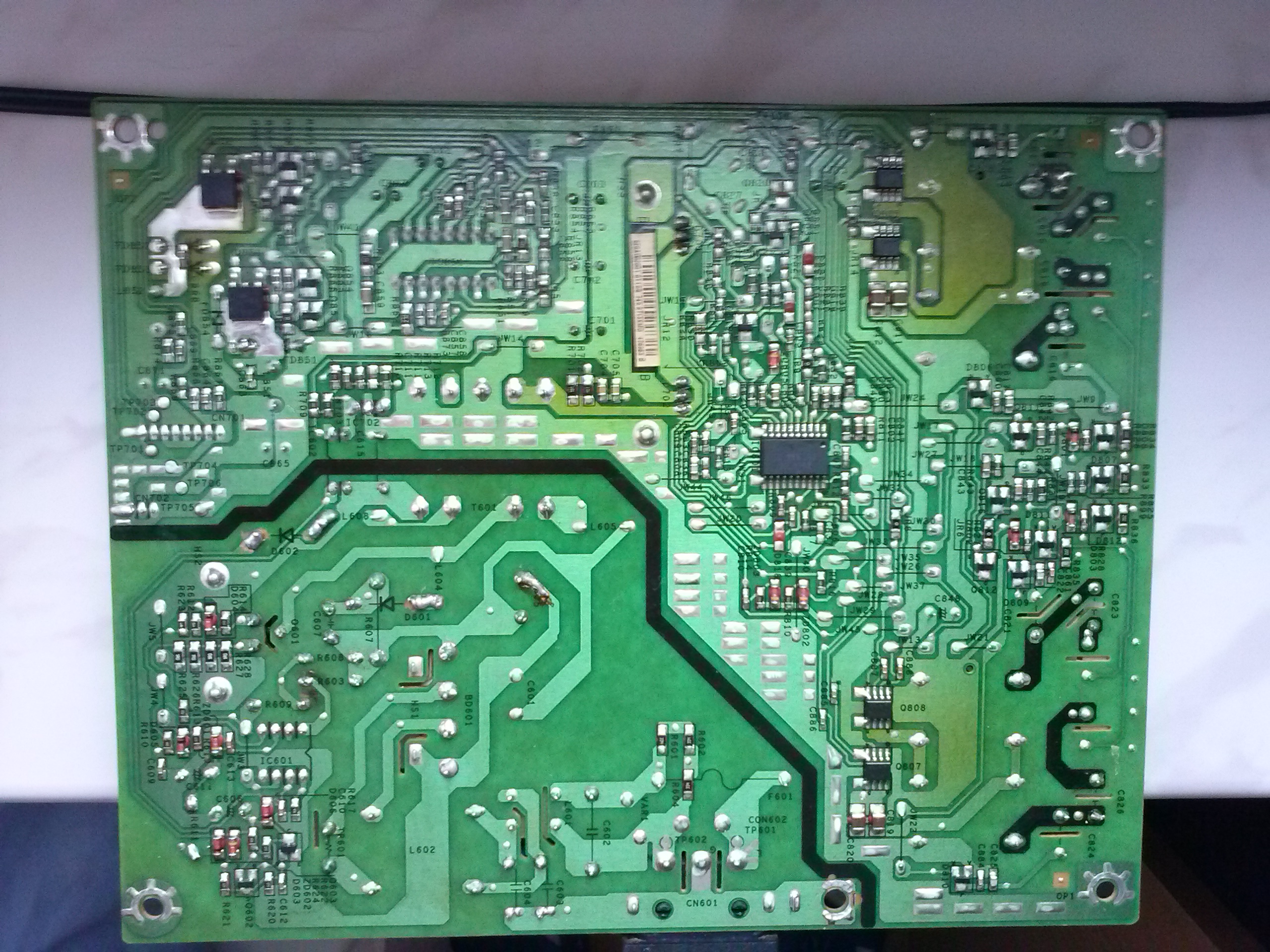

    Poszukuje Service manual do monitora IIyama Prolite E2403WS
    / nie włącza się, nie pali się dioda, po rozkręceniu widać że był grzebany... p.s. od czego zacząć?
    Iiyama prolite E2403WS - Poszukuje Service manual / Nie włącza się Iiyama prolite E2403WS - Poszukuje Service manual / Nie włącza się
    przepraszam za jakość zdjęć, w dzień poprawię

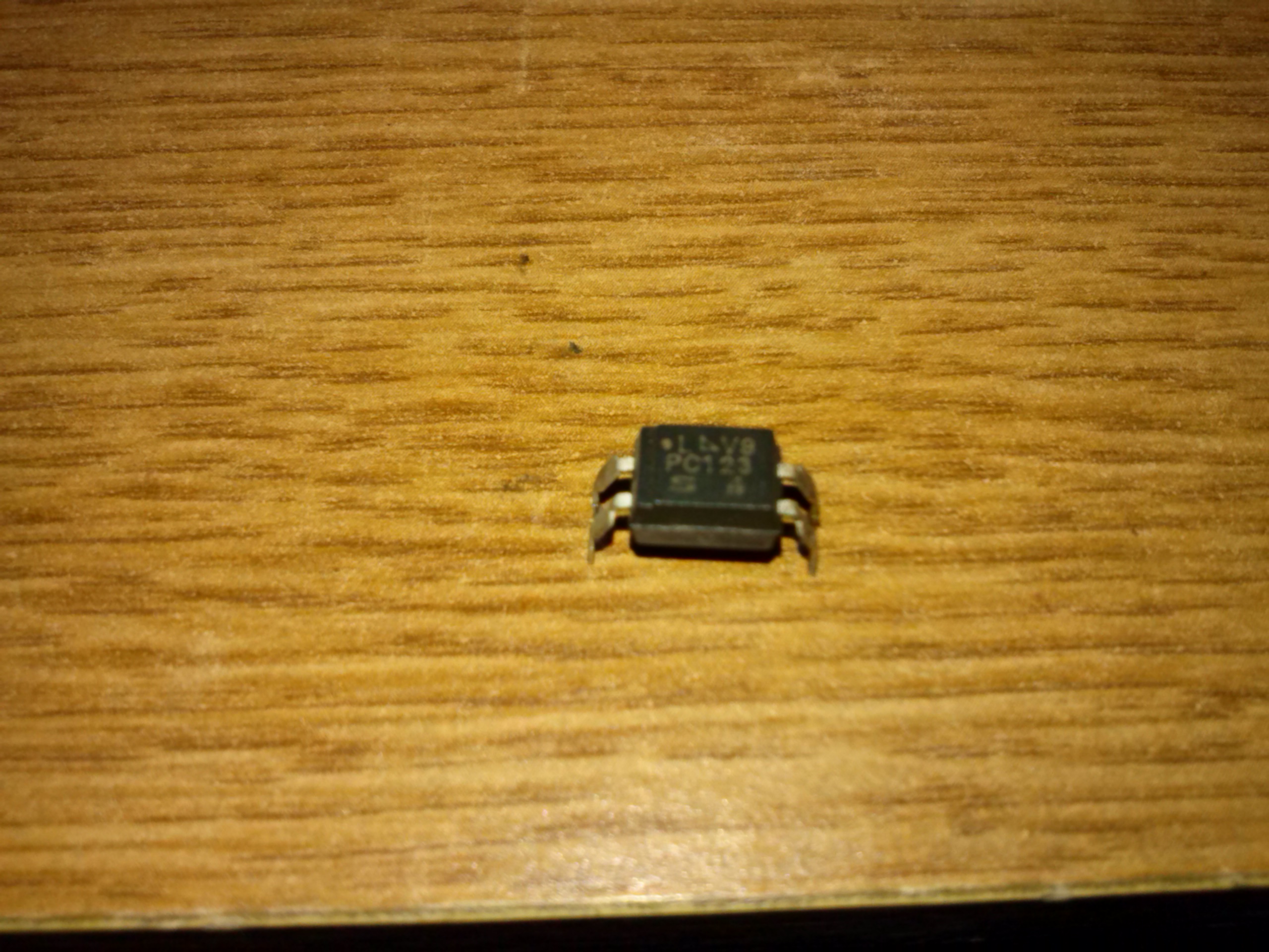

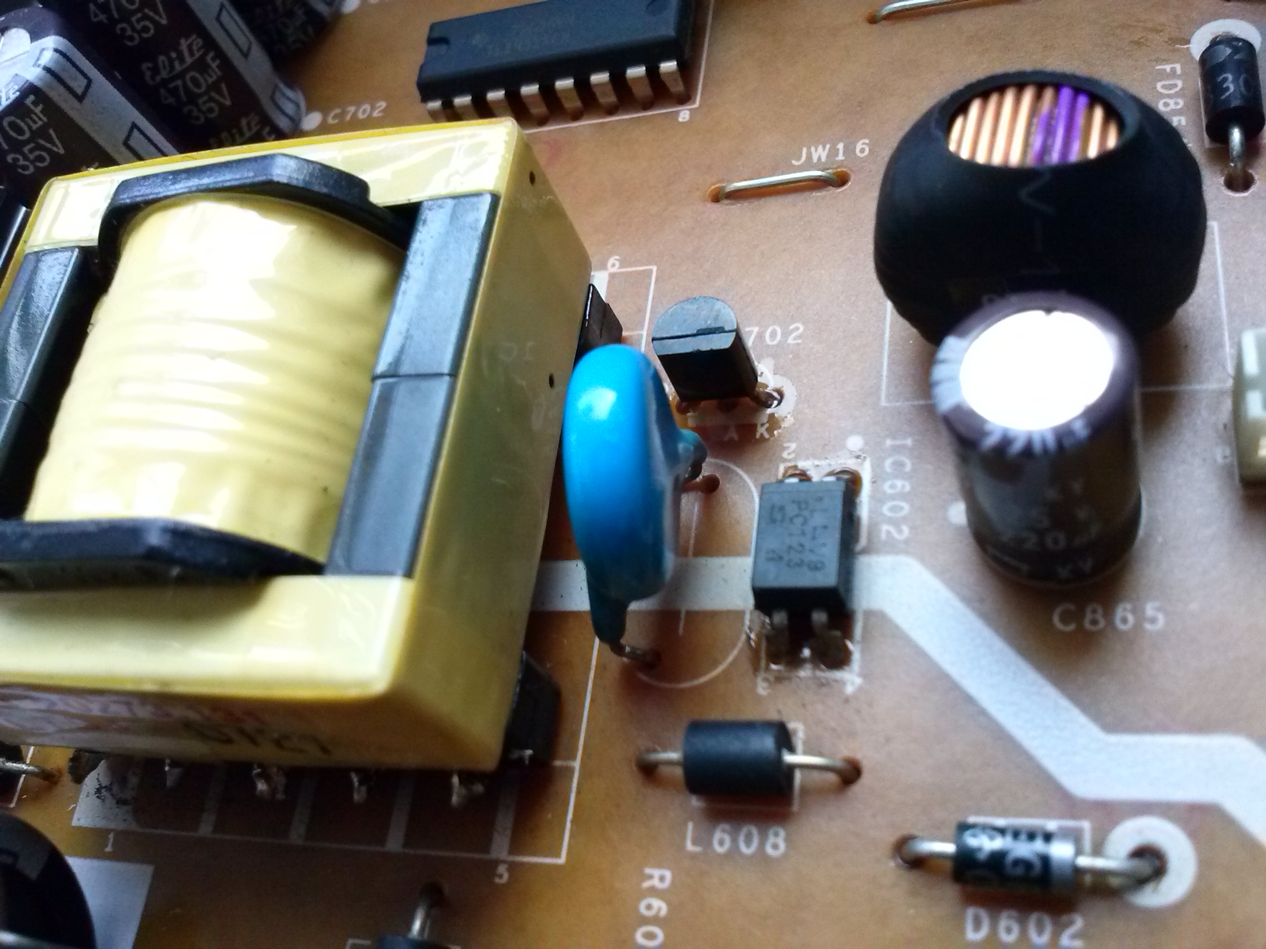

    do wymiany jest PC123
    w TEM znalazłem 3 rodzaje:
    PC123 Transoptor; Kanały:1; Wyj: tranzystorowe; 5kV; THT; DIP4
    PC123FY2 Transoptor; Kanały:1; Wyj: tranzystorowe; Uizol:5kV; Uce:70V; THT
    PC123Y22FZ0F Transoptor; Kanały:1; Wyj: tranzystorowe; Uizol:5kV; Uce:70V; THT
    który wybrać?

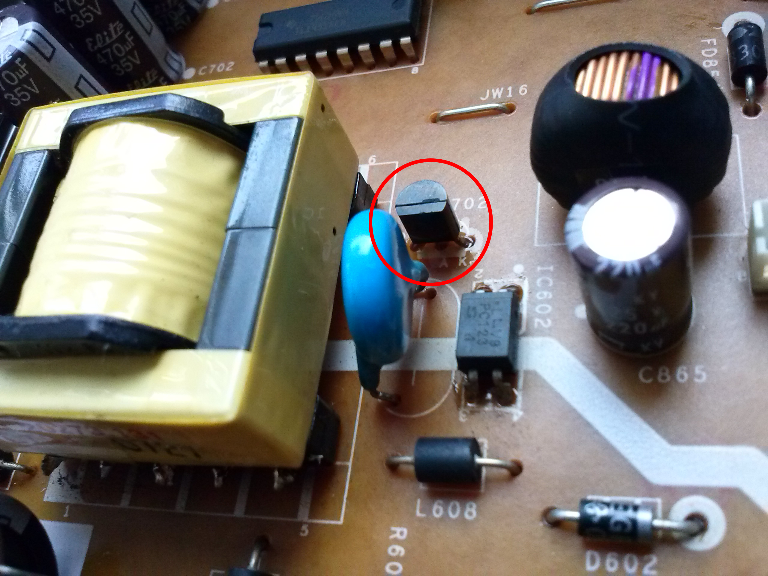

    Możesz zastosować ten pierwszy. Wątpię o uszkodzeniu tego transoptora. W jaki sposób stwierdziłeś jego uszkodzenie? Jeżeli wymieniasz transoptor to wymień KA431 jest koło niego a wyglądem przypomina tranzystor. Czy zrobiłeś jakieś pomiary, bo nic o wynikach nie piszesz. Jakie masz napięcie na tym dużym elektrolicie. Sprawdź mosfeta, jego wysterowanie. Jak zrobisz pomiary to podziel się wynikami i wtedy być może znajdzie się jakaś konkretna porada.
    witam
    po pomiarze dużego elektrolitu: napięcie 316V
    Mosfet sprawny.

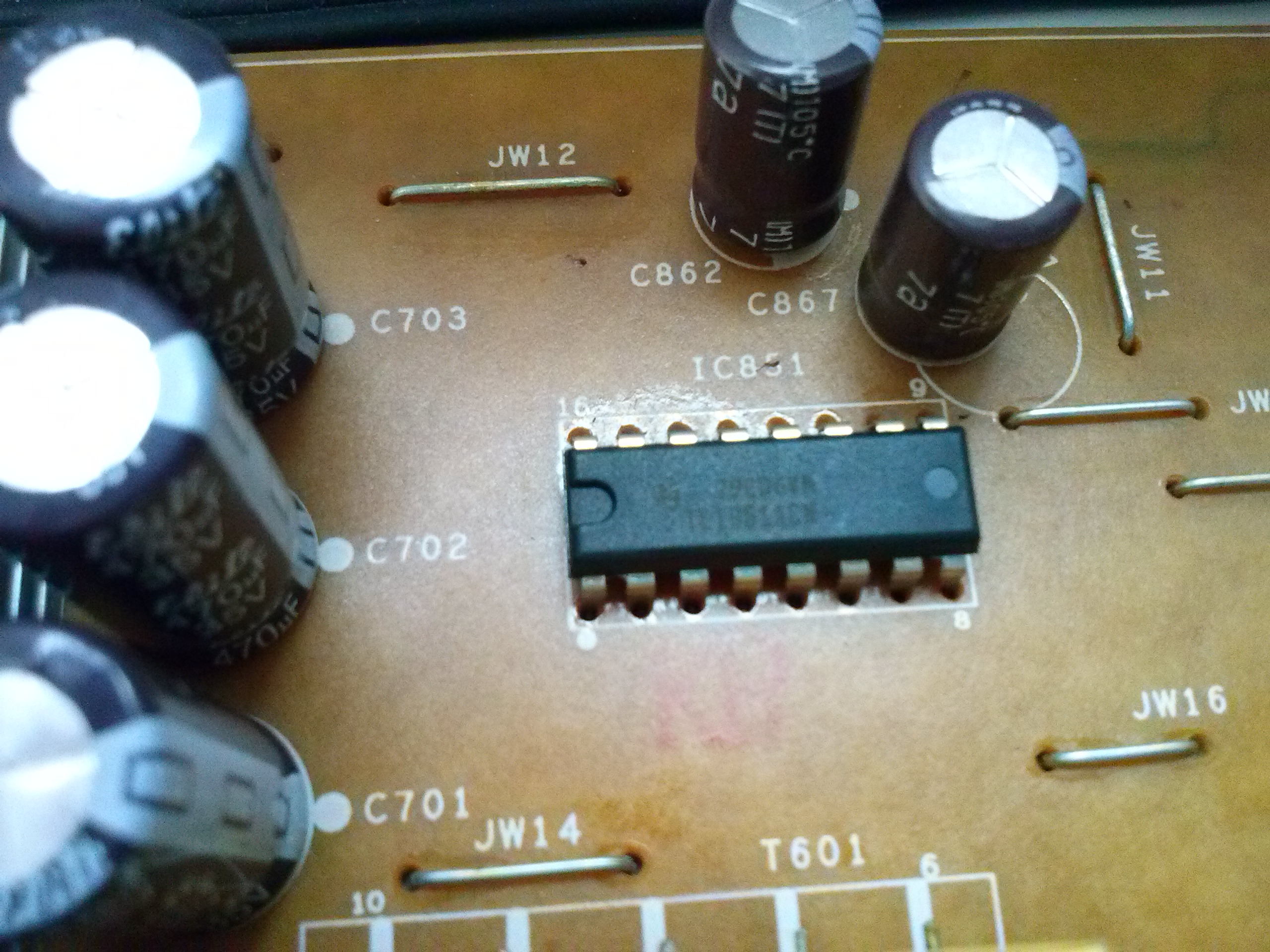

    co zauważyłem, że KA431 wydaje dzwiek pulsacyjny pstrykania...

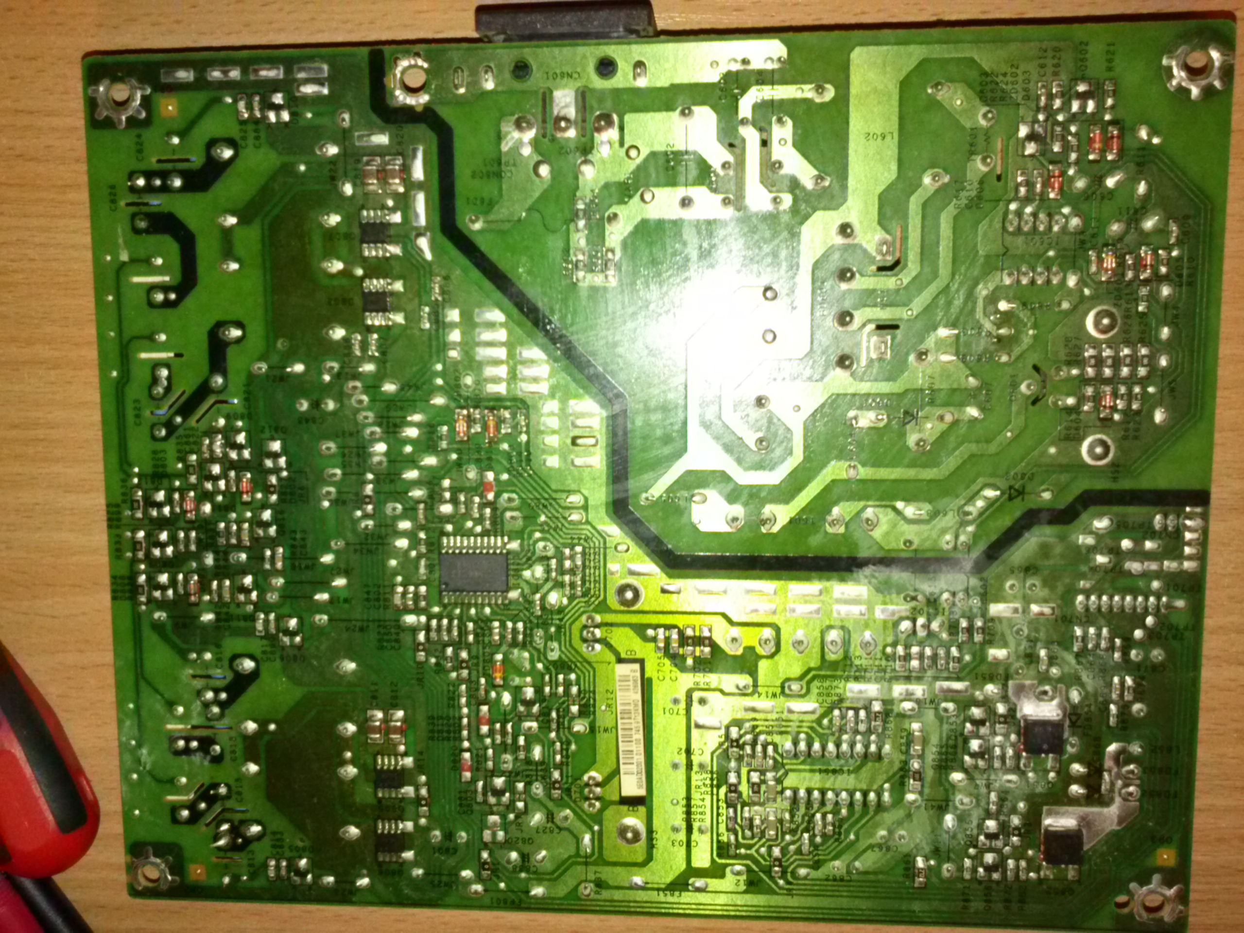

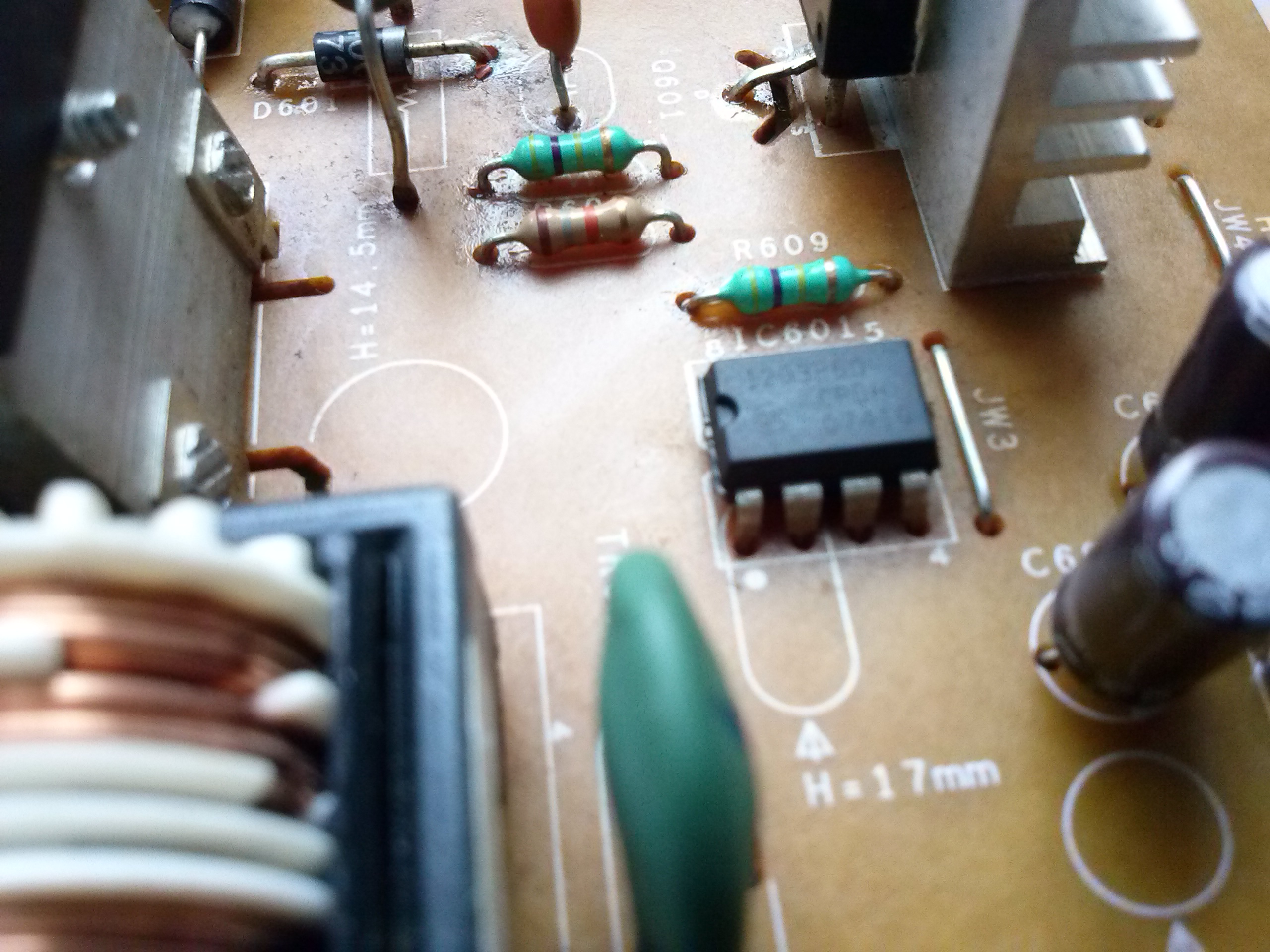

    więcej zdjęć:
    Iiyama prolite E2403WS - Poszukuje Service manual / Nie włącza się Iiyama prolite E2403WS - Poszukuje Service manual / Nie włącza się Iiyama prolite E2403WS - Poszukuje Service manual / Nie włącza się Iiyama prolite E2403WS - Poszukuje Service manual / Nie włącza się Iiyama prolite E2403WS - Poszukuje Service manual / Nie włącza się

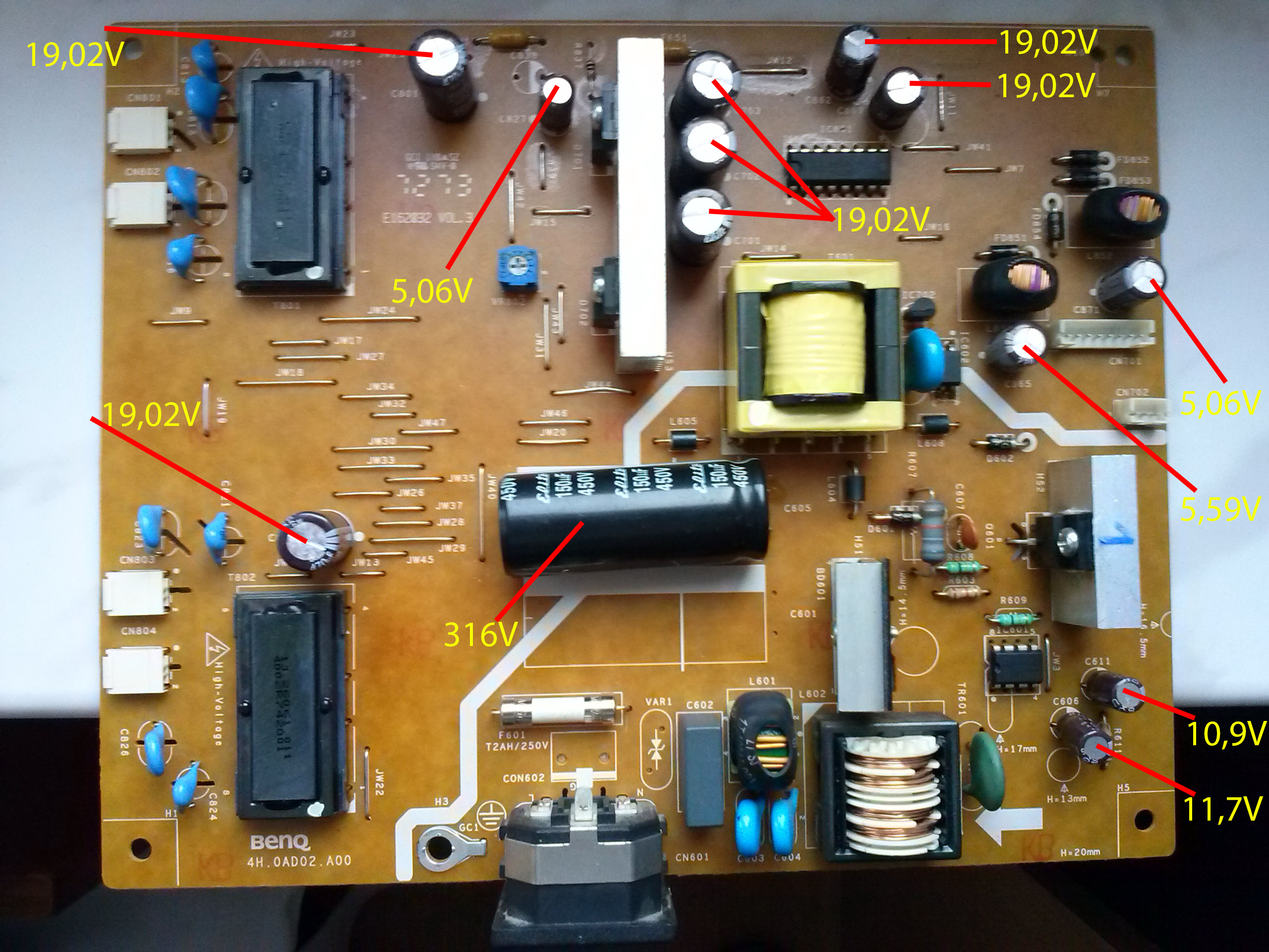

    przepraszam za mój błąd, nie to co trzeba skopiowałem i wkleiłem ;)
    napięcie na elektrolicie 316V
    za chwile zrobie schemat pomiarów napięcia na elektrolitach

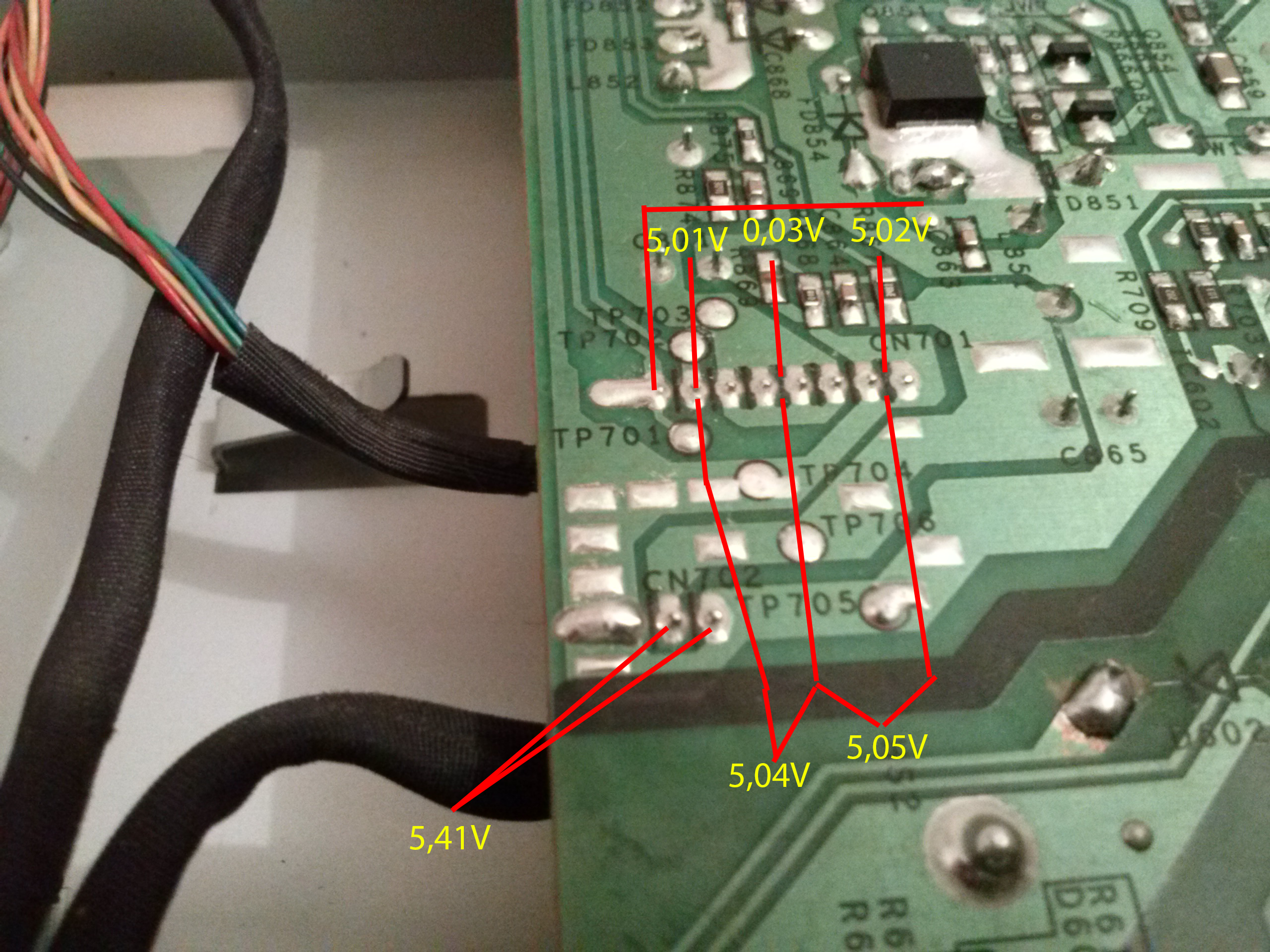

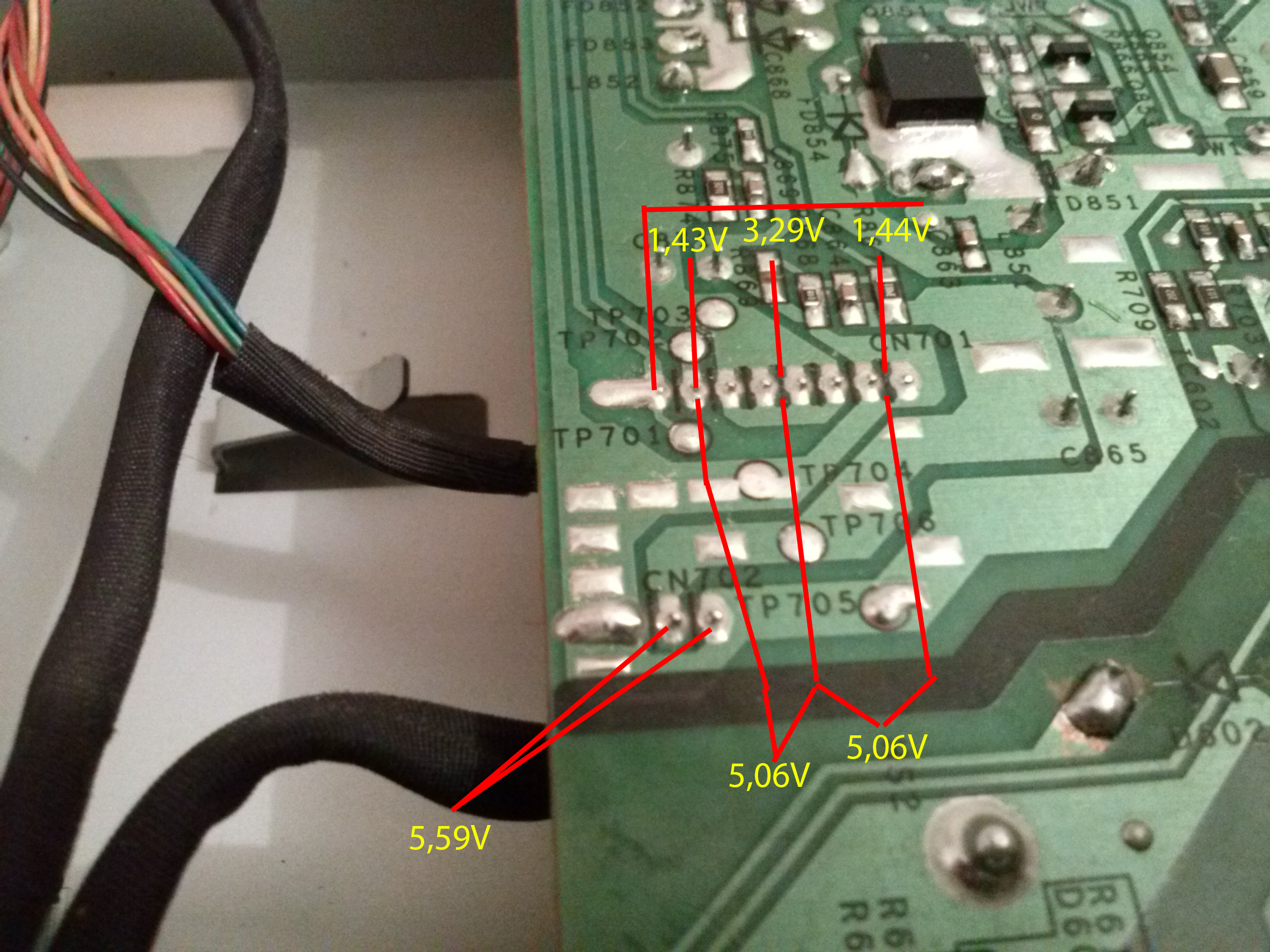

    Z tego co widać, to zasilacz pracuje. Jakie masz napięcia na pinach złącza CN701 i 702. Podłącz wszystkie wtyki od płytek i wtedy wykonaj pomiary, głównie napięcie on/of. Być może masz uszkodzenie w inwerterze. Odłącz zasilanie inwertera i wtedy wykonaj pomiary.

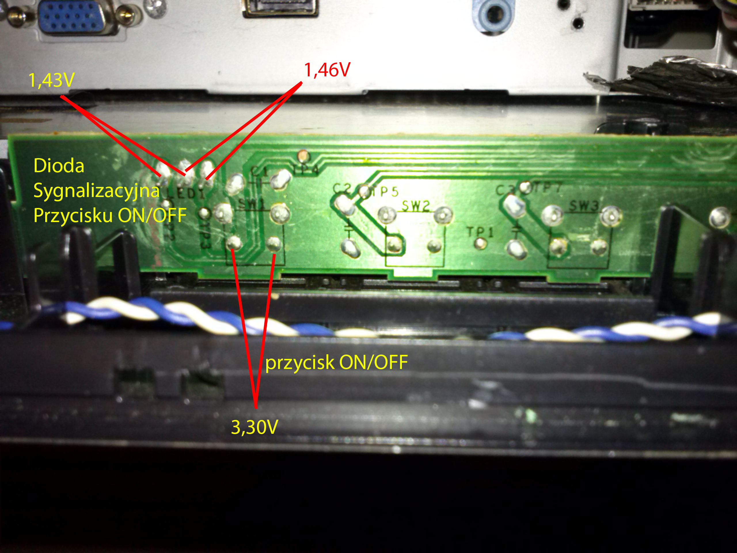

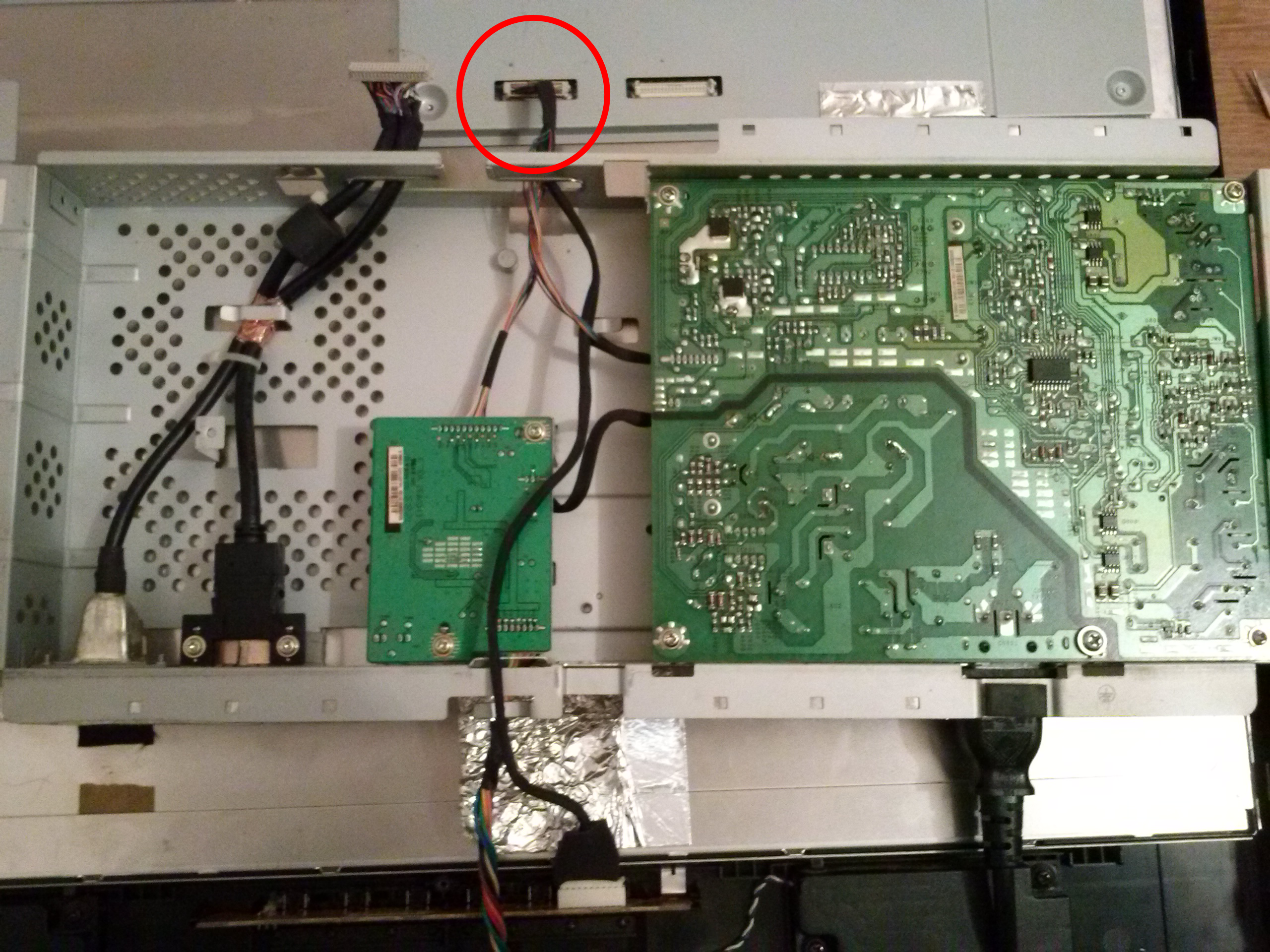

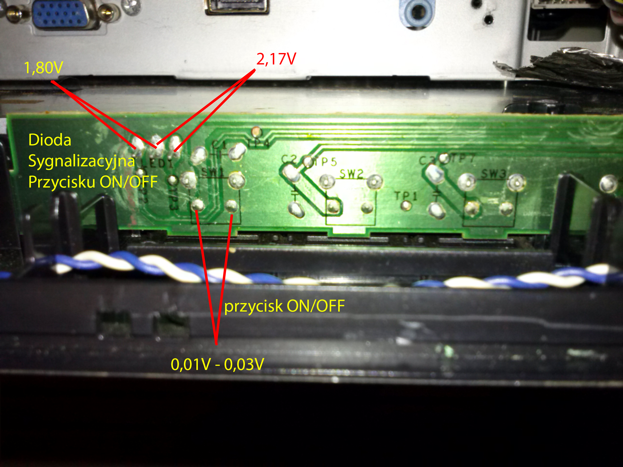

    Napięcia na Odłączonym Kablu zaznaczonym na zdjęciu:
    Napięcia na Podłączonym Kablu zaznaczonym na zdjęciu:
  • #10 13108038
    Jakant
    Poziom 35  
    Posty: 2469
    Pomógł: 260
    Ocena: 123
    Sprawdź punkty TP701 i TP702. Jeden z nich to on/of a drugi regulacja jasności. Sprawdź czy po podłączeniu wszystkich wtyków i podaniu sygnału z kompa nie widać nic na ciemnym ekranie po podświetleniu latarką matrycy z przodu. Sprawdzałeś świetlówki?, trafka inwertera, sterownik inwertera, tranzystory w inwerterze Jeżeli nie wiesz o czym piszę to skorzystaj z usługi w serwisie. Tyle wskazówek Ci udzieliłem a nie potrafisz nic zrobić. Co z tym inwerterem?
