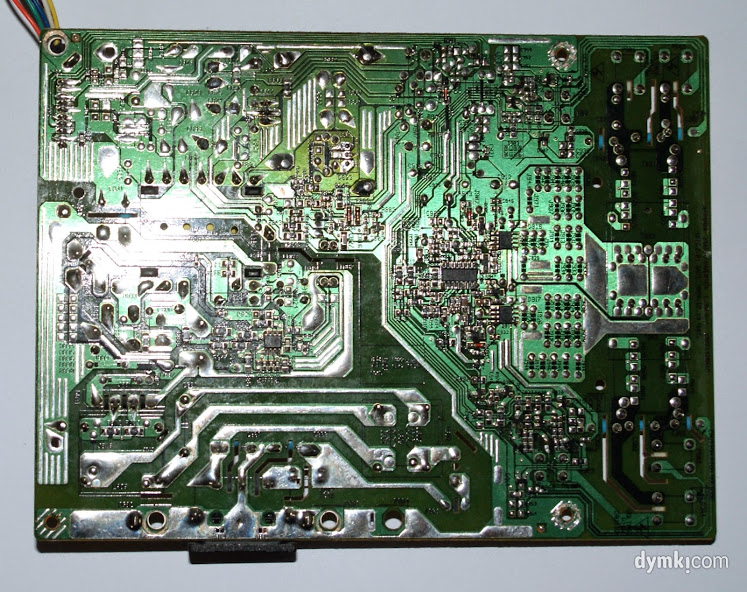

    Witam wszystkich zgromadzonych.
    Piszę do Was, użytkowników Elektrody z nadzieją że ktoś mi pomoże albo nakieruje w sprawie monitora Iiyama Prolite E2407HDSD. Od jakiegoś czasu monitor zaczął się dziwnie zachowywać. Nie zawsze się włącza (wtedy dioda w ogóle nie reaguje) a jak już się włączy to działa. Niekiedy potrzebuje odłączenia go z sieci, odczekania trochę czasu i wtedy się włączy. I jeszcze jeden objaw to taki że zapali się niebieska dioda a ekranu brak. Wtedy też najlepiej go odłączyć z sieci jak wyżej.
    Na początku myślałem że to wina kondensatorów więc wymieniłem je wszystkie, wszystkie oprócz jednego 400V 150uF który wykazał 137uF (wiec raczej dobry).
    Czy mógłby i ktoś pomóc albo jakoś nakierować? Będę bardzo wdzięczny.
    W załączeniu płytka:
    iiyama ProliteE2407HDSD - Nie zawsze się włącza, kłopoty z zasilaniem (?)

    klosek87
    Poziom 24  
    Posty: 837
    Ocena: 16
    Na czym zbudowana jest przetwornica ? Podaj oznaczenia zasilacza. Jak z napięciami na stronie wtórnej zasilacza ?

    dziobak10
    Posty: 5
    Zasilacz na stronie pierwotnej 140V, 132V, 132V, 132V, Na wtórnej wszędzie zero? Może coś źle mierzę?
    Zasilacz to: E154355
    SP10200
    SP1060
    OZ9937GN

    jackfinch
    Posty: 387
    Pomógł: 21
    Ocena: 46
    Pomierz napięcia na złączu które masz widoczne na pierwszym zdjęciu w lewym dolnym rogu.
