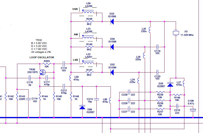

    :arrow: SP5ANJ To nie ten schemat i całkiem inne częstotliwości. To radio ma 3 zakresy (bandy) i do każdego zakresu ma inny kwarc w generatorze referencyjnym, którego częstotliwość po zmieszaniu z częstotliwością heterodyny daje f wejściową dla syntezera i ta jest poddawana dzieleniu.
    Cobra 148GTL DX - Wysoka nośna w USB po wciśnięciu PTT, brak w LSB
    Niebieski - referencyjny; Czerwony - BFO.

    To zmienia tylko tyle, że masz o 6 cewek do kręcenia mniej, bo odpadają cewki generatora referencyjnego, z dwóch zakresów. W tej wersji jest jeden generator z trzema cewkami i z kwarcem 15MHz. BFO jest takie same.
    Kolory j.w.
    Jeśli kręciłeś tymi zaznaczonymi cewkami, to masz do zestrojenia zarówno BFO jak i częstotliwości kanałowe na wszystkich modulacjach.

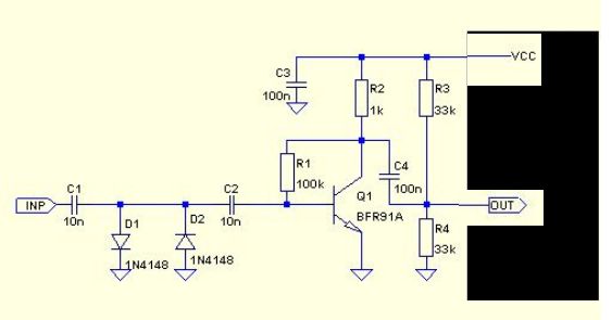

    Prawdopodobnie jest za mały poziom napięcia na wejściu miernika, dlatego wskazania są niestabilne. Zrób wzmacniacz.
    Układ z powodzeniem potrafi wysterować wejścia TTL. Dla Twojego miernika wystarczy 1 stopień. Do C4 podłączasz miernik i pomiar powinien być stabilny.

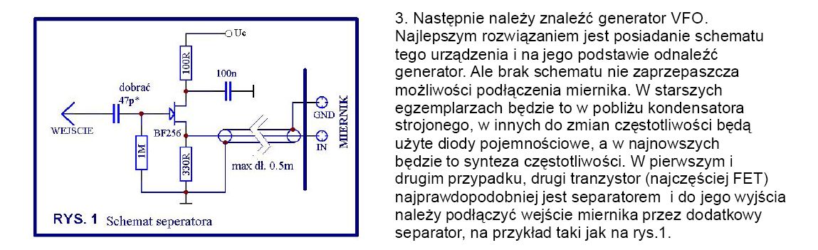

    Czy taki separator to to samo co wzmacniacz, ten jest z opisu od producenta.
    Po złożeniu na szybko wzmacniacza (w pajączku) zamieszczonego wyżej odczyt z tp6 przy rx w ssb jest stabilny, więc potwierdzam, jeden stopień wzmocnienia (jeden tranzystor) wystarczy.

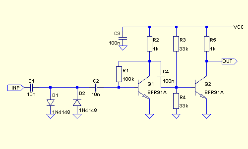

    Pisaliście, że bez miernika ciężko będzie ustawić bfo. Ja ustawiłem częstotliwość kanałową na tp3 po uwzględnieniu pośredniej na usb 27,55500 (i podczas propagacji kręciłem cewką od bfo tak długo, aż na ucho usłyszałem najwyraźniejszą modulację.
    Po złożeniu wzmacniacza i zmierzeniu na tp6 pośredniej w usb miałem 10,69252, więc pomyliłem się tylko o 20hz (no może w tym przypadku to aż o 20hz)
    Mam rozumieć że wzmacniacz ma wyglądać tak
