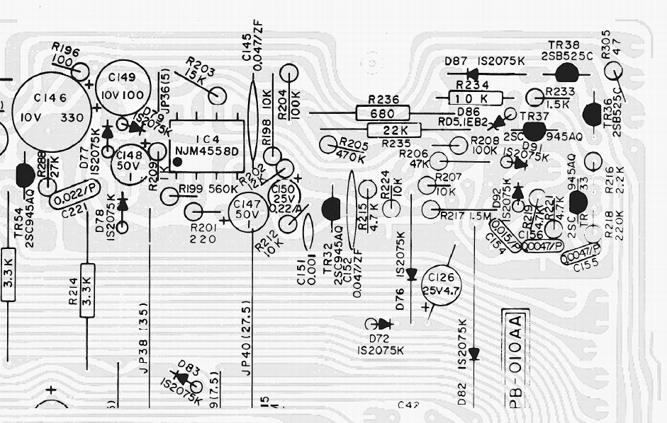

    Dzisiaj kiedy stroiłem radio, nie wiem w jaki sposób podłączyłem odwrotnie zasilanie do mirnika pociągnięte z tego samego zasilania co radio cb. W mierniku na szczęście przepalił się tylko dławik na zasilaniu, po ominięciu go miernik działa. Podczas zwarcia miernik był podłączony pod punkt tp3. Radio przestało odbierać. Szumi ale nie odbiera modulacji. Dotyczy to wszystkich rodzajów modulacji. Nadawanie jest na wszystkich modulacjach.
    Podczas pomiaru częstotliwości na tp3 przy nadawaniu wszystko jest ok. Kręcąc corase czy fine częstotliwość się zmienia. Natomiast przy odbiorze jest we wszystkich modulacjach (na bandzie C kanał 19) 27,193mHz, podczas kręcenia fine nic się nie zmienia. Przełączając kanały częstotliwość się zmienia ale cały czas jest za wysoka i nie zmienia się podczas kręcenie fine. Mierzyłem na kwarcu 10,956 podczas odbioru w am i pokazywało dobrze. Na dzień dobry wymieniłem filtr 455, ale to jednak nie on. Sulech działa, rf gain już nie. Gdzie zacząć szukać usterki.
    Nie bardzo się orientuję jak wygląda tor odbiorczy.

    O ile się nie mylę to tym napięciem steruje tr36 albo tr38. Podczas odbioru powinno być na kolektorze (nie wiem ile) V a podczas nadawaniu 0V
    Proszę popraw jeśli źle myślę
  • #8 9677056
    SP8JZ
    Poziom 33  
    Posty: 2094
    Pomógł: 143
    Ocena: 212
    Zgadza się. TR36 do wymiany. Parametry nie są krytyczne. Na pewno znajdziesz pod ręką zamiennik.

    wylutuj TR36, zrób zworkę pomiędzy E-B i sprawdź czy TR37 funkcjonuje poprawnie:
    Przyłóż woltomierz do kolektora TR37 i napięcie powinno wynosić:
    RX: 0V
    TX: (ileś tam heh) coś ponad 8V ale pewny nie jestem

    Czy nie chodzi o tr38. Na tr37 na kolektorze podczas nadawania jest 8V a przy odbiorze 0V
    Winą będą chyba bc415. Wlutowałem go zamiast tr38 (również oryginalnie bc525 tak jak tr36). Po wymianie i włączeniu radia świeci się dioda tx.
    Trzeba poszukać innych tranzystorów.
    Moje przypuszczenia się potwierdziły. Zamieniłem bc525 (tr36, tr38) miejscami i nadawania brak a odbiór jest ok. Więc wychodzi na to że jedna sztuka bc525 jest uszkodzona a bc415 co niby jest odpowiednikiem, w tym przypadku nie zdaje egzaminu.

    Wlutowałem bc415 i bc560, oczywiście już zgodnie z pinologią tych tranzystorów i efekt taki sam.
    Nie wiem jak ja wczoraj mierzyłem napięcie na kolektorze tr37 (po złączeniu E z B tr 36), że wczoraj miałem 8V przy tx a 0V przy rx, skoro dzisiaj powtórzyłem pomiar i zawsze 0V. Dodam że wymieniłem tr37 (bc945) i efekt ten sam.
    Na obu nogach D81 występuje 8V kiedy świeci się dioda rx. Kiedy się nie świeci rx napięcia brak.
    Na kolektorze tr 36 powinno być 8V przy rx a 0V przy tx, a jest cały czas 8V

    Tu jest pies pogrzebany. Przy RX nie ma takiej opcji, jeśli TR36 jest dobry i prawidłowo wlutowany, oraz TR37 prawidłowo działa (a wcześniej ustaliłeś że działa), aby napięcia na emiterze i kolektorze były takie same i wynosiły 8V. TR36 dalej źle wlutowany. Jeżeli się pomyliłeś i na +8V wlutowałeś emiter lub kolektor a na ścieżkę zasilającą RX bazę to tranzystor mógł się uszkodzić, złącze BE lub BC może mieć zwarcie (wylutować i sprawdzić). Jeśli na płycie nie ma opisu to aby prawidłowo wlutować TR36 powinieneś: najpierw przyglądnąć się płytce i ustalić ścieżkę idącą do R233 to będzie baza (środkowa nóżka) podłączyć na R233. Emiter idzie tam gdzie masz cały czas +8V z TR41. Jeśli te dwa wyprowadzenia będą na swoim miejscu to już wiadomo że kolektor idzie do trzeciego otworu. Włącz myślenie lustrzanki, to znaczy że jeśli patrzysz na płytkę od strony ścieżek i masz CBE to po odwróceniu na stronę elementów otwory są po przeciwnych stronach EBC. To samo jest z tranzystorem patrząc od strony nóżek płaską częścią do góry masz CBE z lewej kolektor, środek baza i z prawej emiter. A jak tranzystor masz nóżkami od siebie i płaską częścią do góry to masz EBC. Musisz o tym cały czas pamiętać bo inaczej będzie Ci się mieszało. Zaznacz sobie na płytce gdzie masz jakie wyprowadzenia a potem wlutuj tranzystor.

    Pobawiłem się dziś rano service manual ze strony CB Tricks oraz programem MsPaint i oto jest efekt.
    Cobra 148glt dx - brak odbioru po odwrotnym podłączeniu zasilania, co sprawdzić?
    Mam nadzieję, że teraz wszystko będzie jasne jak Słońce :D

    Radio naprawione. Faktycznie myliłem podłączenie tranzystora, ale nie emiter i kolektor, czyli obrót o 180 stopni. Problem był w tym iż tranzystor bc525 w specyfikacji podanej w innym wątku wyglądał tak C, B, E, a w bc415 E, B, C, więc teoretycznie wystarczyło obrócić go o 180 stopni. Dopiero jak mi napisałeś jak na płycie zdiagnozować emiter i bazę (tak też zrobiłem - w schemat nie patrzałem, bo sugerowałem się położeniem bc525 i jego specyfikacją) okazało się że na płycie radia piny wyglądały tak C, E, B, a wg specyfikacji 525 powinno być C, B, E. Nie wiem, może oryginalnie nóżki tego tranzystora były przekręcone, a ja jak wyciągałem bc525 nie zwróciłem na to uwagi. No chyba że w specyfikacji coś źle podali, ale oczywiście to jest bardzo wątpliwa sprawa.
