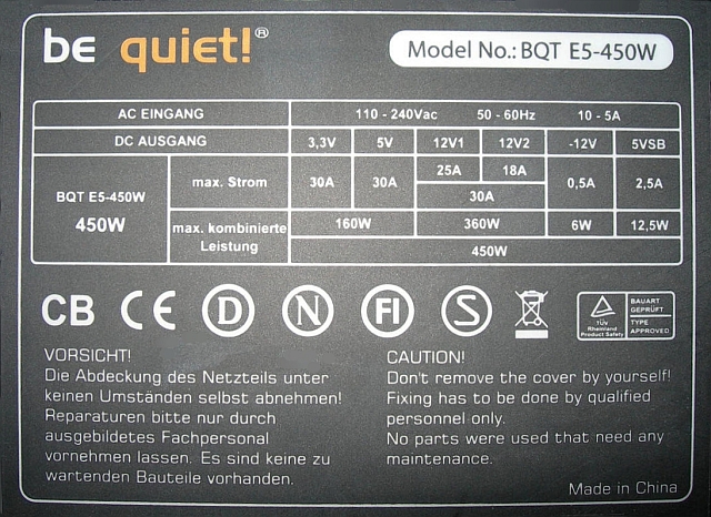

    Be Quiet model: BQT E5-450W po wymianie elektrolitów i co dalej?
    Witam wszystkich i proszę o pomoc w zdiagnozowaniu usterki.
    Zasilacz uruchamiał wszystkie wentylatory z wyjątkiem procesora - system nie startował. Przeczytałem wątki na forum i wymieniłem:
    Po stronie pierwotnej zasilacza:
    Kondensatory elektrolityczne: 22µF/50V oraz 100µF/25V
    Po stronie wtórnej zasilacza:
    Kondensator elektrolityczny: 2200µF/10V
    Zmierzłem według porad duży kondensator elektrolityczny u mnie 390µF/420V, a po wyłączeniu napięcia utrzymał +5,12V przez 70 sekund.
    Po tych zabiegach zasilacz dalej nie działa.
    Napięcia zmierzone bez obciążenia wynoszą:
    5V — +5,12V
    12V — +12,40
    3,3V — +3,40V
    Na szarym przewodzie (PG) +5,10V
    Wizualnie zasilacz bez żadnych przebarwień, upaleń.
    Proszę o jakieś wskazówki.

    Okazało się,że uszkodzony jest układ scalony PS223.
    Podmieniłem z zasilacza Fortrona i wszystko działa.
    Dzięki wszystkim.
