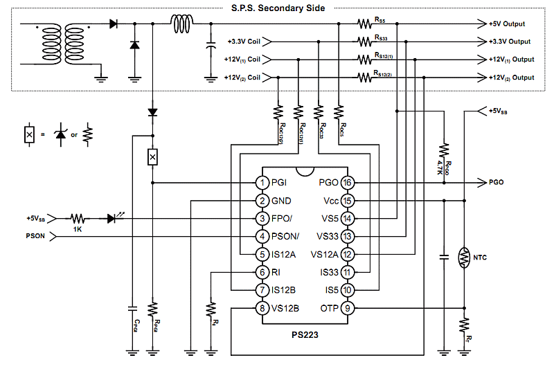

    PS223 napięcia:
    14 = 0V
    15 = 4,44V
    16 = 0V
    Edit: 26 Mar 2013 02:28
    Po podaniu masy na 3 nogę układu scalonego PS223 (FPO) zasilacz ruszył. Wszystkie napięcia na wyjściach są wzorowe i dźwigają obciążenie 12V/20W.
    Czyżby układ scalony PS223 fiksował i jakieś sugestie macie Panowie?

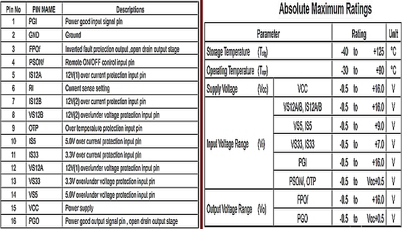

    Przecież FPO to wyjście błędu a nie wejście :| :| Na pewno podałeś masę na nóżkę 3 :?:

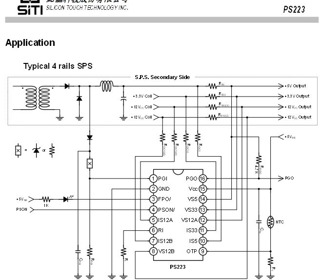

    Tak jak podejrzewałem zepsuty układ scalony PS223, a przez co padł, to wiadomo.
    Edit: 30 Mar 2013 01:41

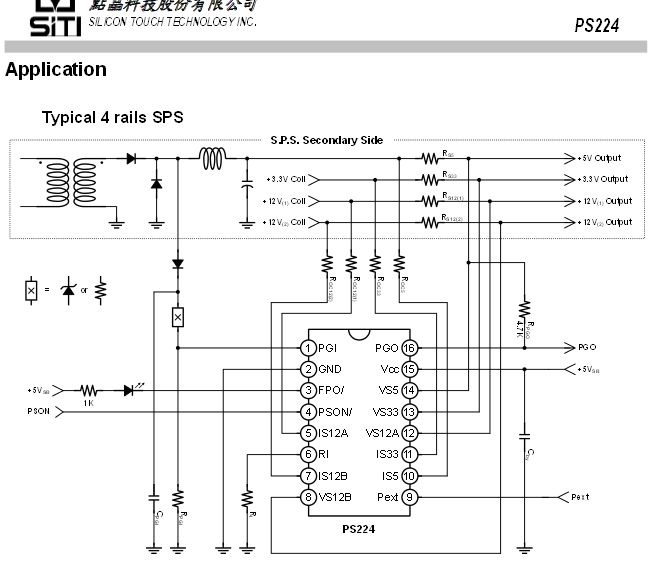

    Jeszcze jedno czy można zastosować: :arrow: PS224 zamiast :arrow: PS223? Różnica jest jedynie na 9 nóżce
    Be Quiet! model: BQT E5-550W - Jest tylko stand-by. Be Quiet! model: BQT E5-550W - Jest tylko stand-by.
    Dla PS223 - Over temperature protection input pin
    Dla PS224 - External protection detect input pin
    Edit: 02 Kwi 2013 20:48
    Widzę, że jednak ten temat nie leży specjalnie kolegom, a w takim razie nie ma sensu tego kontynuować. Jednak co do zastosowania układu scalonego PS224 zamiast PS223, to jest taka opcja i nawet ona działa.
