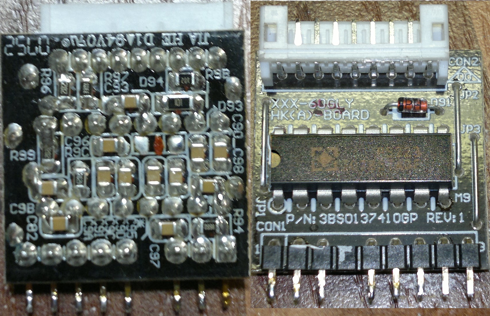

    Doszedłem do wniosku że pomiar prądu dokonywany jest poprzez pomiar spadku napięcia na dławikach do filtracji napięcia wyjściowego. Drut nawojowy dobrany jest tak aby miał rezystancje ok 2mΩ. Jednak niestety wszystko się zgadza. Dobrałem się do płytki z układem aby posprawdzać luty oraz kondensatory elektrolityczne. Wymieniłem dwie sztuki poprawiłem luty, ale dalej nic.
    Be Quiet model: BQT E5-400W StraightPower - Brak napięcia PWR OK.
    Co ciekawego zauważyłem, że gdy zielony jest zwarty do masy i uruchomię zasilacz włącznikiem sieciowym z tyłu obudowy napięcie PWR OK wynosi 5V natomiast gdy zasilacz jest włączony włącznikiem i wtedy zewrę zielony do masy niestety napięcie na pinie PWR OK wynosi 0,34V.
    Czy winny może być układ scalony?
