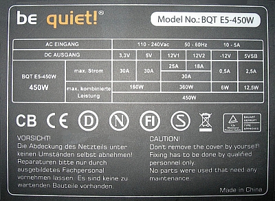

Be Quiet model: BQT E5-450W - Co z nim nie tak napięcia rosną i spadają?

    kozik3
    Posty: 228
    Pomógł: 10
    Ocena: 75
    Sprawdź miernikiem części (nie na oko :) ), ale z tego co piszesz to kondensatory elektrolityczne są do wymiany. Jeszcze jedna dobra rada: testuj go na stole (podłącz jakieś inne obciążenie i wysteruj ręcznie - wtedy mierz napięcia). Nie podłączaj do komputera, bo możesz mieć nieco większe wydatki niż naprawa zasilacza.

    darpajdp
    Posty: 520
    Pomógł: 38
    Ocena: 34
    Było o zasilaczach BQT E5 bardzo dużo tematów, trzeba czytać!
    1. Do wymiany w ciemno kondensatory elektrolityczne w przetwornicy stand-by po stronie pierwotnej i wtórnej (zazwyczaj są to 22µF, 100µF, 1000µF, napięć nie pamiętam).
    2. Jak nie pomoże sprawdzić i jak "suchy" wymienić duży kondensator.
    3. Jak nie pomoże pytać dalej.
    Co do obciążenia stosuj żarówki 21 (20)W/12V, obciążaj jednocześnie linie: +5V stand-by; +3,3V; +5V; +12V.
