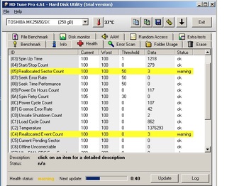

    Witam!
    Proszę o szybka informacje. Jakiś miesiąc temu kupiłem netbooka acera. zauważyłem dziwne zachowanie, a mianowicie gdy netbook pracuje na baterii to w połowie akumulatora dysk zawsze raz albo dwa razy wyda dziwny dźwięk jakby ramie stuknęło po talerzu. zastanowiło mnie to i przeskanowałem dysk hd tune.
    Prosze o szybką odpowiedz czy cos takiego nadaje sie do reklamowania i czy jest mozliwosc zeby serwis wymienił dysk?

    Bad Sectory na HDD, naprawa gwarancyjna jak najbardziej
