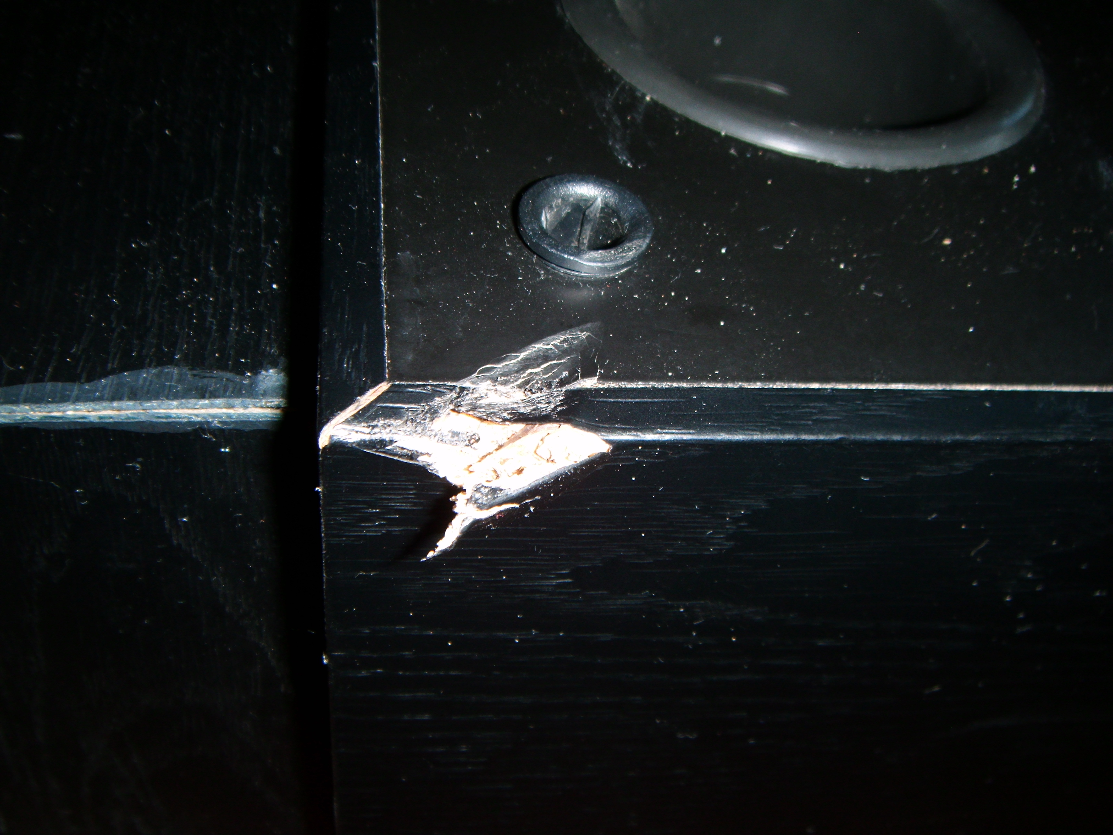

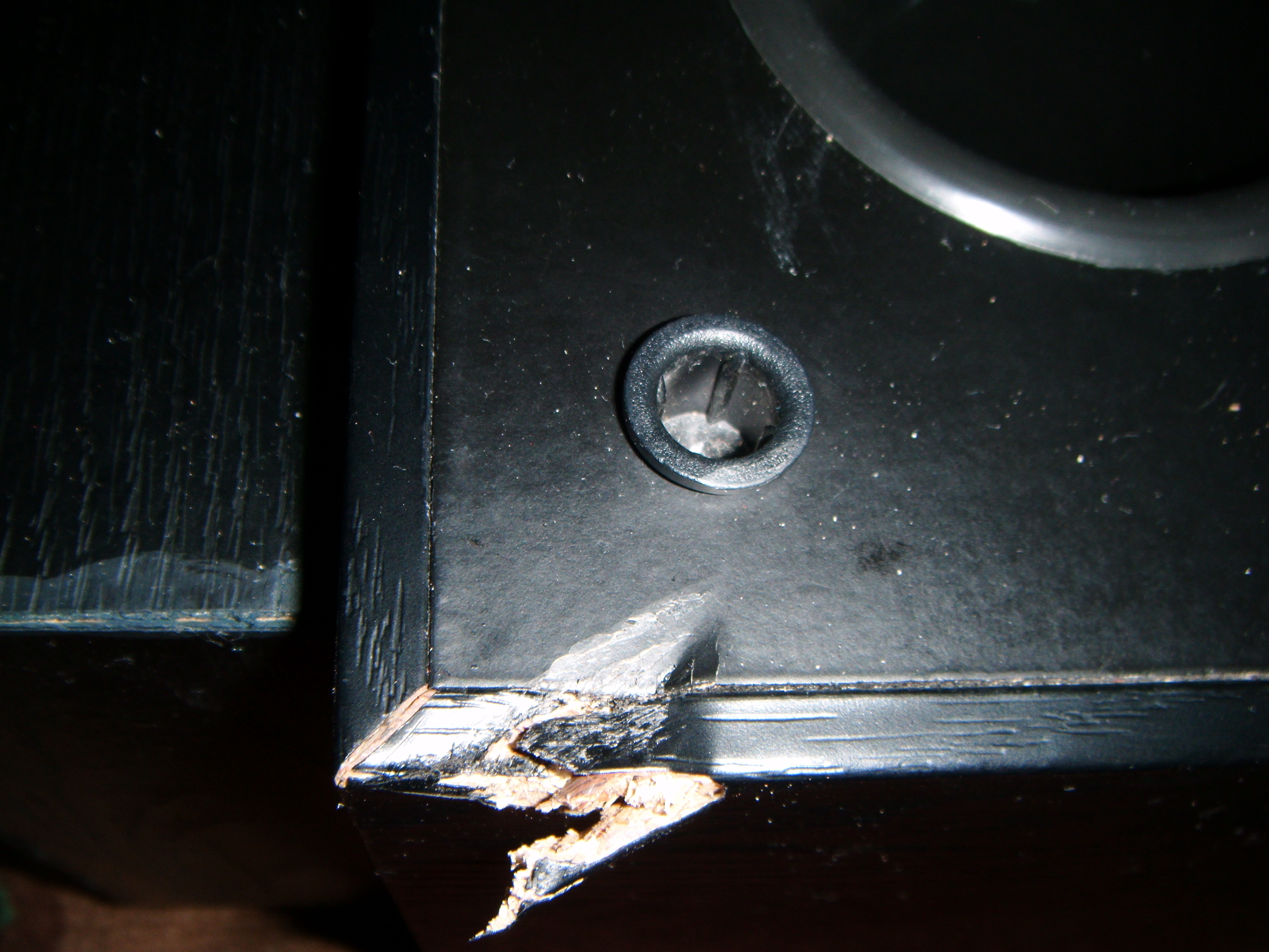

    Wczoraj zdarzył mi sie nie szczęśliwy wypadek kolumn Alton 110,podnosząc jedną kolumnę za nieudaną podstawkę ,która wypadła i poleciała na 2 kolumnę,który.Ca leżała na ziemi czekając na wkręcenie głośników,no i uszkodziła tą leżąca kolumnę tak że bok sie pokruszył.
    Chciałbym to naprawić,tak aby to wyglądało jak w oryginale.
    Ale nie mam pomysłu jak może szpachla do drewna i coś jeszcze,prosze o pomoc!Na szczęście okleina się zachowała.

    Czy okleinie nic nie jest, to bym polemizował.
    Pozbądź się ukruszonych kawałków płyty. Powstałą dziurę zaszpachluj i zaklej czarnym boczkiem z PCV. Jeśli powstała jakakolwiek nieszczelność, zaklej ją za pomocą sylikonu.

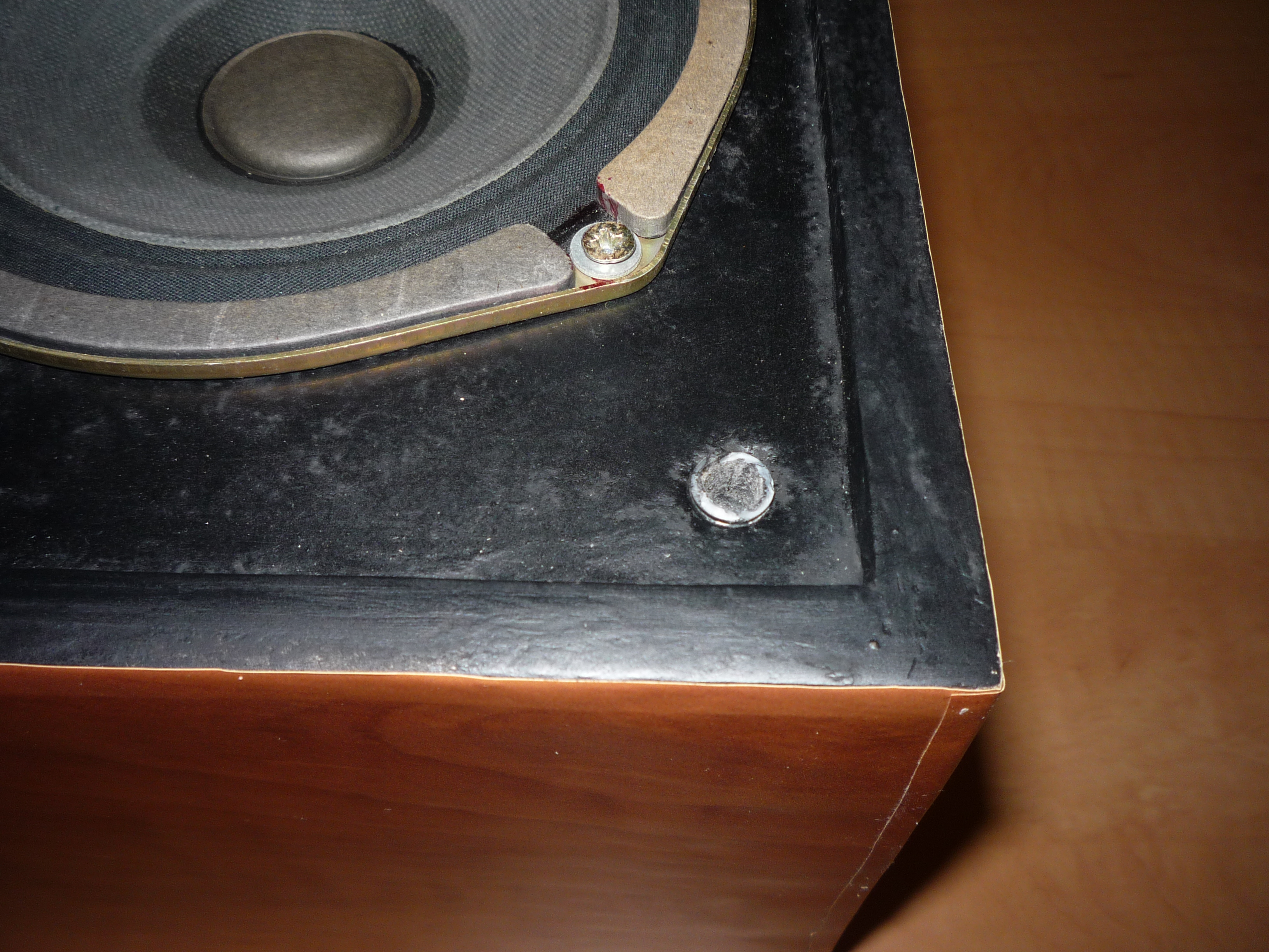

    Ja bym to zrobił tak: Ten uszczypany kawałek na gładkim frocie zaszpachlować, wyszlifować i zamalować czarną farbą. Mimo, że okleina ocalała, sklejona nie będzie ładnie wyglądać. Proponowałbym wyciąc resztki okleiny, która się oderwała, to miejsce zakleić jakimiś ścinkami drewna (by miejsce było wzmocnione) i na końcu równo zaszpachlować i wyszlifować i dać czarną okleine samoprzylepną. Zobacz, jak ja uratowałem takim sposobem moje zg 15-c:
    Jak naprawić uszkodzony bok kolumny Alton 110? Szpachla do drewna?- na początku.
    Jak naprawić uszkodzony bok kolumny Alton 110? Szpachla do drewna?- efekt.

    Kup kawałek zwykłej okleiny i dotnij do rozmiarów tej krawędzi.

    Michailow51 masz obtłuczony róg. No zdarza się. Nie rozumiem po co robić z tego tragedię. Albo wytnij drzazgi i zostaw kolumny jak są, bo nie zauważyłem zbytnich spustoszeń spowodowanych tym uszkodzeniem, albo jak tak ważne jest dla ciebie by były w idealnym stanie szpachluj i oklejaj spód na nowo ( choć na razie nie widziałem okleiny równej tej starej, same podobne do folii, łatwo uszkadzające się). Ale jak na moje nie ma co się przejmować uszkodzenie jest małe i na dole więc nie będzie się rzucać w oczy.
  • #14 9707630
    wariato
    Posty: 35419
    Pomógł: 1213
    Ocena: 840
    Dokładnie, wyrównać nierówności i zamalować na czarno. Miałem kiedyś podobnie w Altonach 80, tylko był ubytek w okleinie długości ok 4 cm, odciąłem równo stanley'em, zamalowałem markerem i się kompletnie nie rzucało w oczy. Ty możesz jeszcze nakleić kawałeczek okleiny żeby miało delikatny połysk.
