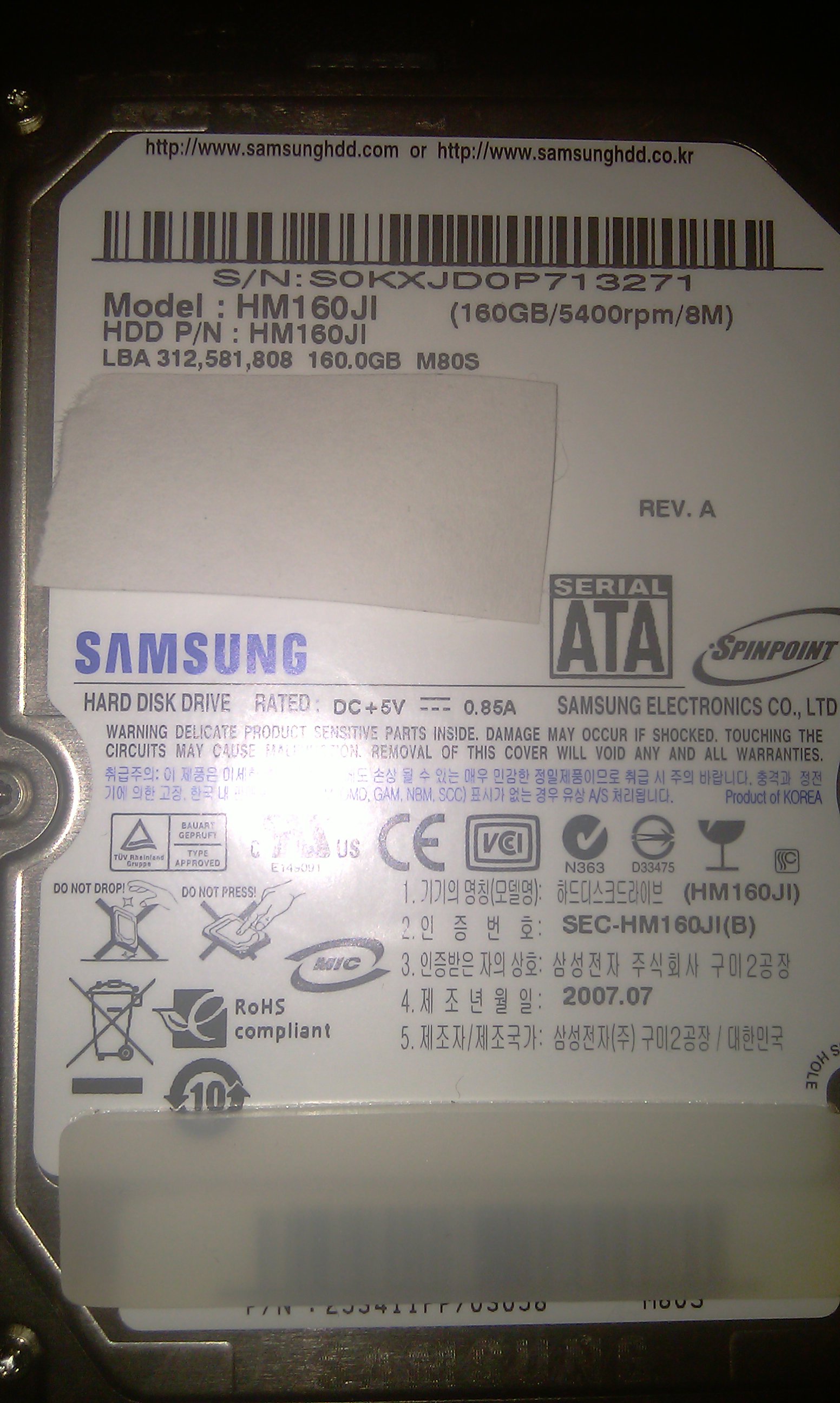

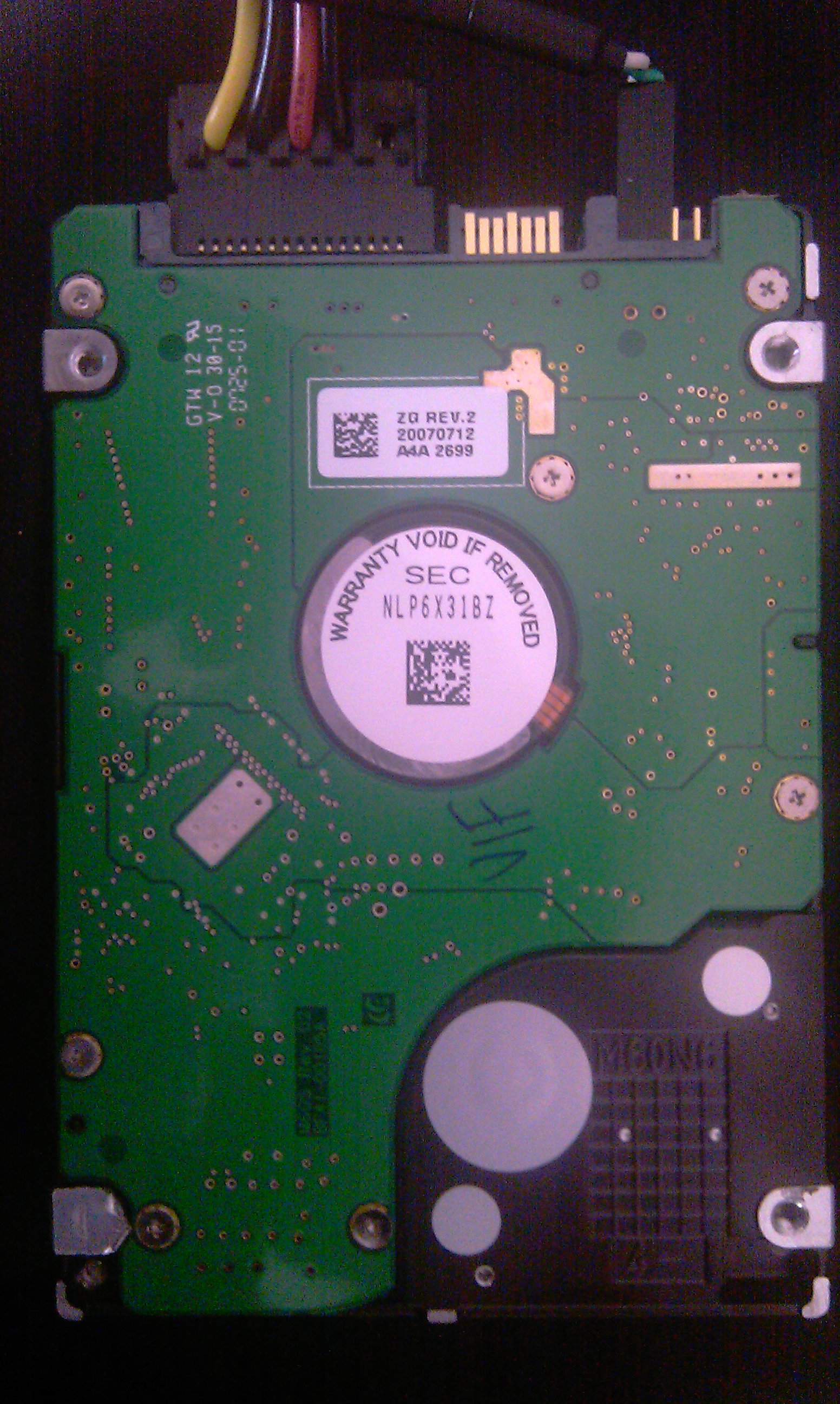

    mam dwa dyski Samsung HM160JI w obudowach ToughDrive Pro 160GB. Niestety jeden przestał działać, po przełożeniu elektroniki słychać jak delikatnie głowice stukają i później cisza.
    Czy jest szansa na odzyskanie tych danych?

    Zdjęcia dysku:
    Jak odzyskać dane z stukającego dysku Samsung HM160JI w ToughDrive Pro? Jak odzyskać dane z stukającego dysku Samsung HM160JI w ToughDrive Pro?
    Natomiast sam dysk wydaje następujący dźwięk jak w załączeniu.
    Przekładka elektroniki nic nie dała, dalej te same stuki.
    CO mogę jeszcze zrobić?

    Dysk nie może się zainicjować problem z rozkręceniem platerów lub odczytem S.A. .
    Głowice lub silnik ewentualnie BAD-y w S.A.
    Jeśli dysk nie potrzebny wymienić.
