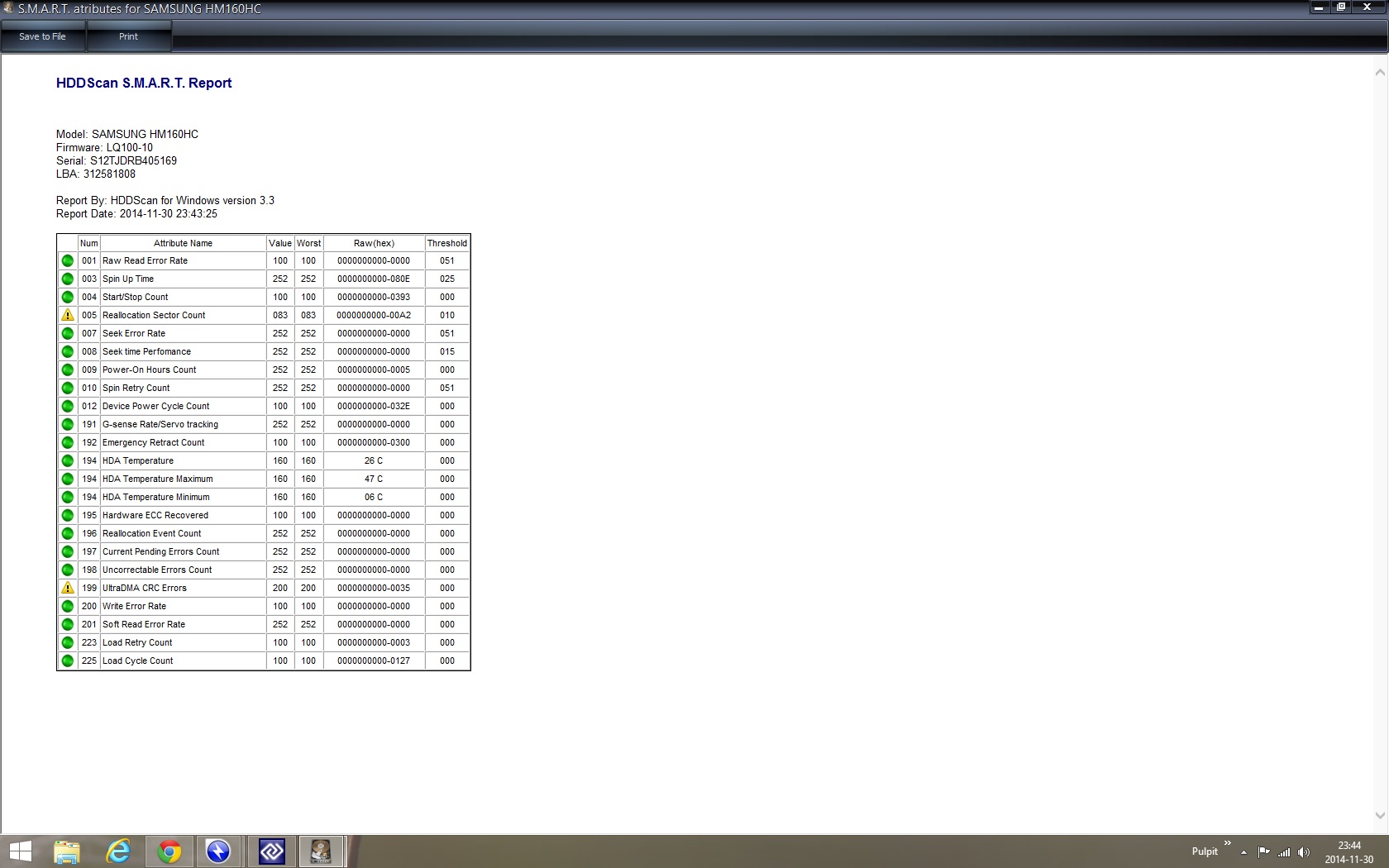

    Wczoraj popsuł mi się dysk twardy, który służy jako zewnętrzny nośnik danych. Uszkodzenie pojawiło się podczas normalnej pracy - porządkowanie danych, przenoszenie z katalogu do katalogu.
    Obecnie przy próbie eksploracji dysku system operacyjny informuje, że "Struktura dysku jest uszkodzona i nieczytelna". Po lekturze kilku wątków, mam za sobą etap pracy z programem DMDE (screen początku i końca MFT oraz kopie MFT i MFT/mirror). Do tego wykonałem test SMART. W/w screen-y załączam do postu.
    Proszę osoby z adekwatną do problemu wiedzą i doświadczeniem o pomoc w odpowiedzi na poniższe pytania.
    1. Czy mój dysk nadaje się jeszcze do użytku - jak go naprawić?
    2. Czy można go naprawić w sposób zachowujący jego zawartość w stanie sprzed awarii? Jak to zrobić?
    Jest trwale uszkodzony naprawa niemożliwa.
    Proponuję rozpocząć od zrobienia kopii posektorowej dysku np w DMDE - można rzucić okiem - https://www.elektroda.pl/rtvforum/topic1330869.html
