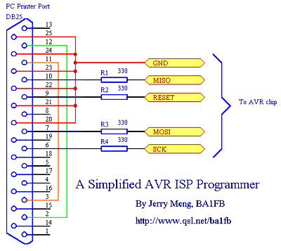

    Zakupiłem mikrokontroler Atmega8 wraz z kilkoma rzeczami do nauki. Programator chciałem wykonać sam na bazie schematu z blogu użytkownika dondu.
    Czytając forum dowiedziałem się, że używanie takiego programatora może uszkodzić port lpt w komputerze, a co za tym idzie płytę główną.
    Co musiałbym dokupić, by złożyć taki ,,bezpieczny" programator np. coś pokroju STK200.
    Posiadam:
    -wtyk lpt wraz z obudową
    -rezystory 330R oraz 500R
    -goldpiny proste
    -kondensatory ceramiczne 100nF
    Oto schemat:
    Jak zbudować bezpieczny programator do Atmegi8, by nie uszkodzić portu LPT?

    Nie używaj takiego programatora chyba że nie szkoda ci płyty głównej. Zrobić stk 200 to nie jest taki duży problem a jeśli nie chcesz zrobić go sam to zakup sobie gotowy programator albo kit do złożenia.

    Nawet z buforem nie będzie absolutnie bezpieczne, ale w praktyce wystarczająco.
    Jeśli chcesz mieć absolutnie bezpiecznie to zrób programator z optoizolacją, nie zapomnij wtedy dodać także separacji zasilania. Ale to się robi kosztowne. I pomyśl raczej o programatorze na USB. I bezpieczniej i wygodniej. LPT to już prehistoria.

    Oczywiście STK200 z buforami jest bezpieczniejszy, ale także tylko w granicach rozsądku. Każdy programator po podłączeniu odpowiednio wysokiego napięcia może nie wytrzymać i uszkodzić LPT, USB czy RS232. Zawsze trzeba uważać na to co się robi. Jeżeli pracujesz na napięciach do 5V, to nie ma obawy.
    Używam tego programatora od 5 lat i nie mam na koncie uszkodzenia żadnego LPT.

    Bez buforów nigdy nie będzie to "coś" bezpiecznego.
    Dokładnie - to co podał kolega to jest jakieś minimum bezpieczeństwa. I warto przynajmniej to dokładnie sobie zrobić.
    Ale proponuję też rozważyć programator USBASP. Wpisz sobie w wyszukiwarkę na elektrodzie tą nazwę i zobacz ile setek opracowań tego prostego programatorka było już prezentowane i jak łatwo go zrobić we własnym zakresie.
    A problem pierwszego zaprogramowania procesora do programatora masz już poniekąd z głowy bo JEDEN RAZ to nic się nie stanie jeśli uważnie użyjesz tego pseudo programatora do którego pokazałeś schemat w pierwszym poście.

    Rozumiem, ale nie chcę na początek wydawać majątku na programator. Jeśli mnie to wciągnie to pomyślę właśnie nad USBASP. Czyli na początek najlepszym wyborem byłby programator, który podał Gaskoin. Musiałbym tylko dokupić układ, diodę, rezystor.
    Co oznaczają te strzałki przy masie i za kondensatorem? Oraz te białe kropki przy nóżkach 1, 19 układu?
  • #10 9708889
    gaskoin
    Posty: 4159
    Pomógł: 436
    Ocena: 102
    te kropki oznaczają, że wyjście(wejście) jest zanegowane, ale tym się nie musisz przejmować, bo to jest już zrealizowane w budowie wewnętrznej tego bufora.
    Skoro strzałki są przy masie to powinieneś się domyślić, że oznaczają one właśnie masę :)

    Białe kropki bądź kółka zależy kto bo woli oznaczają negacje sygnału. A te strzałki bądź trójkąty oznaczają GND czyli masa.

    A te strzałki bądź trójkąty oznaczają VCC grot zwrócony w górę - napięcie zasilania.
    Akurat tak nie jest, wszystkie te trójkąty to masa.
