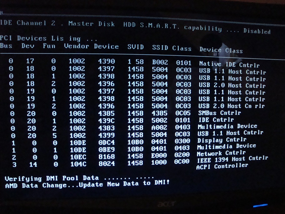

    Problem tkwi w tym że... instaluje windows xp.... wybieram na jakiej partycji itd... kopiowanie plików.... wszystko idzie dobrze(już dużo razy instalowałem windowsa).... i sie komp resetuje i sie tnie zaraz na początku...
    Taki jest ekran:
    Instalacja Windows XP na Gigabyte MA77OT-UD3 - zawiesza się po restarcie
    To jest mój nowy komp. Wcześniej na starym wszystko ładnie chodziło.
    Na nowym kompie był już wgrany Windows 7. Ale mi sie on za bardzo nie widzi... więc chce mieć XP.
    Jak rozwiązać ten problem?
    Proszę o pomoc.

    Szukałem tego.. i znalazłem ale ja już miałem ustawione "Native IDE"..
    Zmieniłem na AHCI... dalej to samo... A potem na RAID i zadziałało ale pojawił się kolejny problem... ładował się windows xp a potem pojawił się niebieski ekran i coś tam pisze że sprawdz czy dysk nie jest uszkodzony...
    co mam z tym zrobic
    To jest to ?? czy to nie to mialem zmienic?...

    Przełącz na IDE, wyjmij z portów USB zbędne urządzenia (pendrive, karty TV itp).
    Po pierwszym restarcie systemu przełącz w biosie, by komputer startował z HDD.
    Czy podczas instalacji systemu tworzysz nową partycję i ją formatujesz?

    lisciu001 napisał:
    Usuwałem partycje z windowsem 7 a potem ją formatowałem i na niej zainstalowałem xp
    Więc ją usuwałeś, czy nie?
    Usuń partycje i zrób nową, następnie ją sformatuj.
    Sprawdź dokładnie połączenie HDD z płytą gł. (ewentualnie wymień kabel).
    Jeśli nie powyższe, to na czas instalacji wyjmij jedną kość RAM, ostatecznie wyzeruj HDD.

    Nie wiem jak poprzednio był instalowany system (Win. 7), ale jeśli druga partycja jest aktywną i posiada już swój sektor rozruchowy, to takie perypetie mogą powstać.
    Dlatego też pytałem o możliwość podpięcia tego dysku do innego komputera, celem sprawdzenia powyższego.
