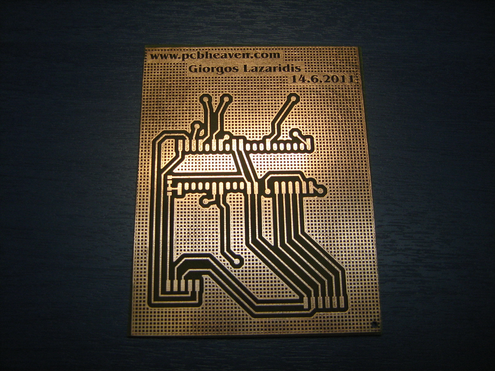

    Zdjęcie obwodu drukowanego klawiatury (strona top):

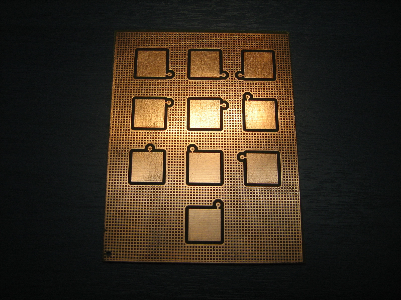

    Zdjęcie obwodu drukowanego klawiatury (strona bottom):

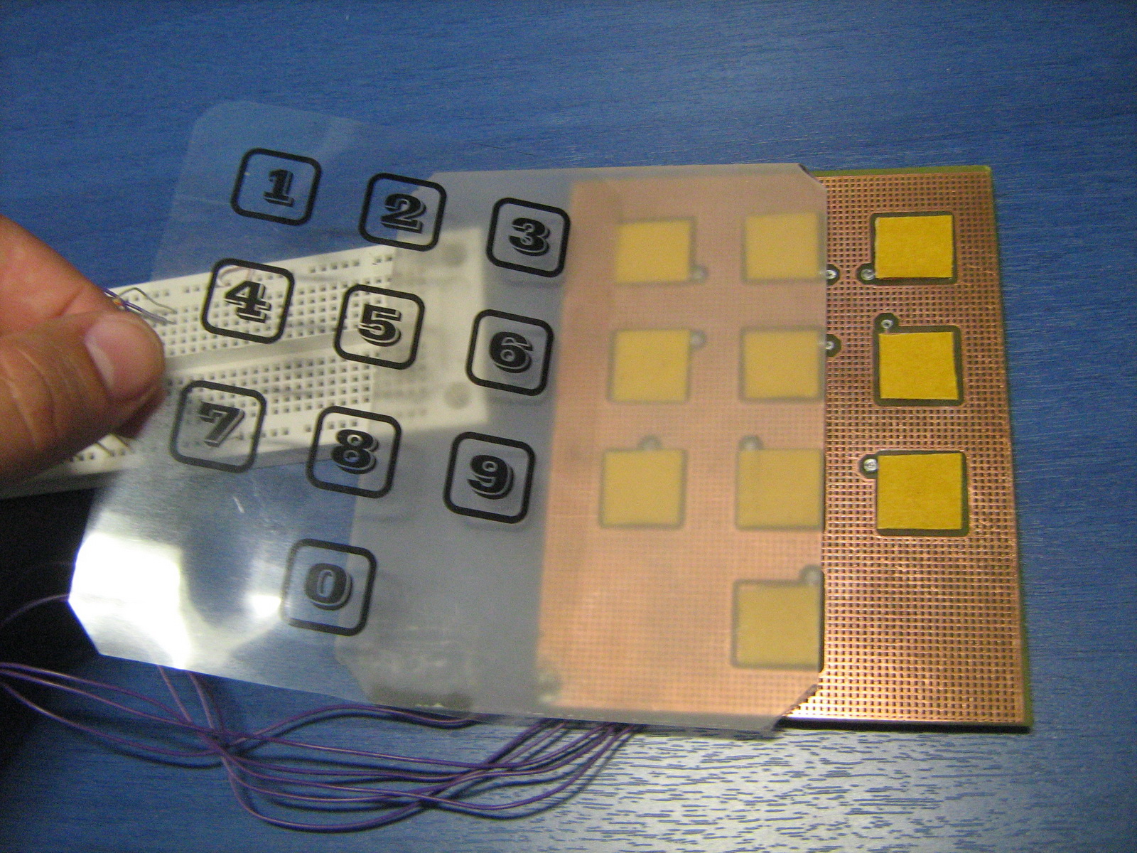

    Poniżej zdjęcie kolejnych warstw klawiatury:

    Projekt troszkę przekomplikowany z tymi podkładkami przycisków. Są one bowiem kompletnie zbędne. Ponadto dzieląc każdy przycisk na dwa pola dotykowe można zyskać dotykową klawiaturę matrycową 8x8. Wydaje mi się, że twórca tego projektu nie do końca zapoznał się z dokumentacją obsługi klawiatury dotykowej przez mikrokontrolery PIC...
  • #3 9771233
    gbd.reg
    Posty: 529
    Pomógł: 3
    Ocena: 45
    nie ma to jak lutowanie elementów przewlekanych po jednej stronie ;) lepiej byłoby użyć procka w innej obudowie niż wyginać nóżki. Wykonanie nienajlepsze
