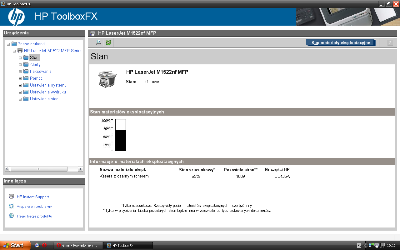

    To daj screen. Pamiętam, że podłączałem kombajn HP formatu A3(skan, druk i faks) i trzeba było to załatwić w ten sposób.
  • #9 9768378
    kollak
    Posty: 82
    Pomógł: 2
    Ocena: 2
    Proszę, screen w załączniku, w ustawieniach mam wszystko włączone związane z siecią.Jak podłączyć HP M1522nf do routera DSL-G624T do drukowania przez WiFi?

    No to już mogłeś dać to, co jest tam w ustawieniach sieci. Najlepiej każdą "kiść" z osobna(oczywiście tylko z podmenu sieci).
    I wrzucaj przez "Dodaj obrazek", nie "Dodaj załącznik".
