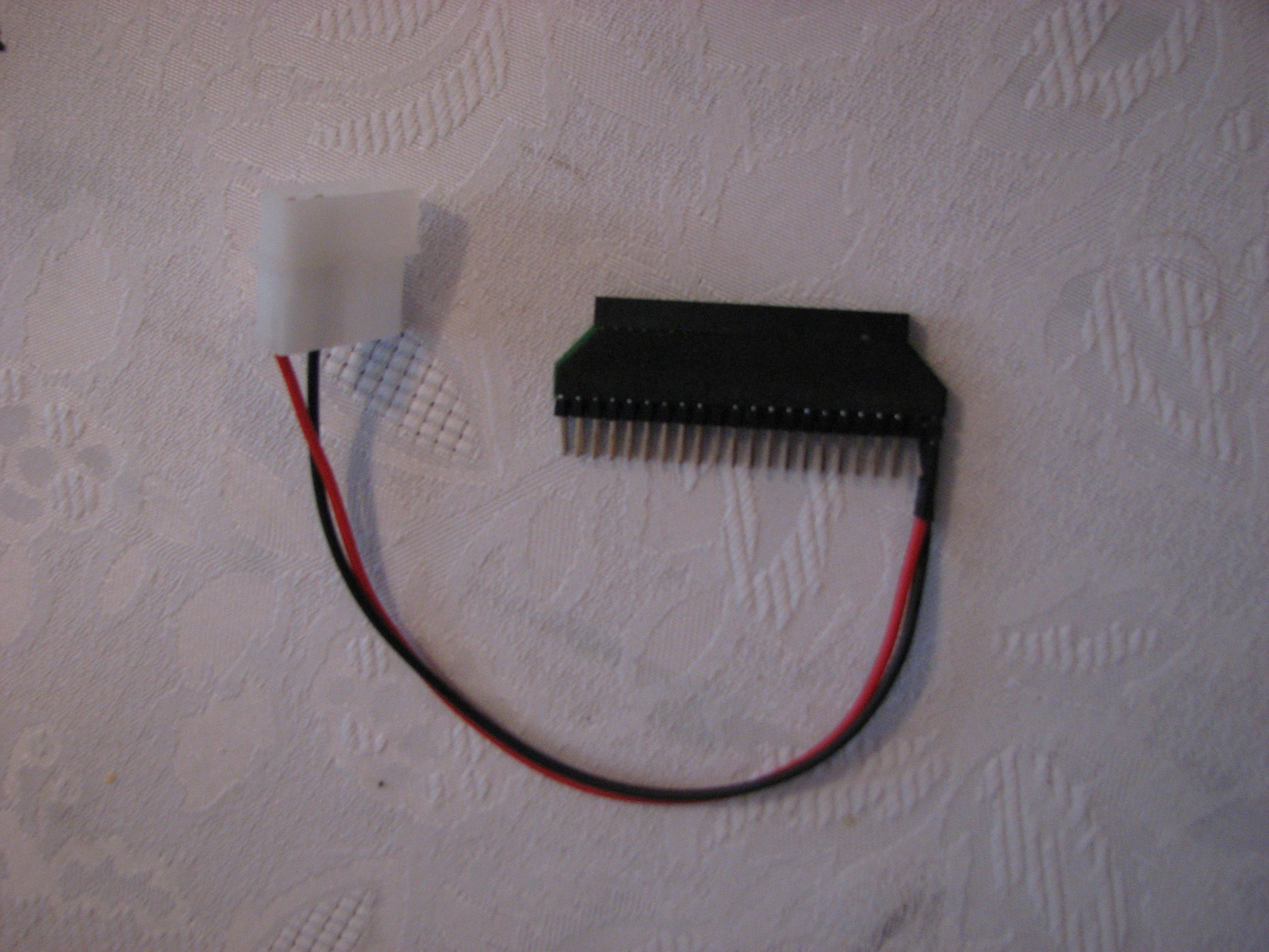

    witam . mam nastepujacy problem , padł mi zaśilacz od laptopa i potrzebuje wyciągnąć dane z dysku . problem polega na tym ze nie wiem jak Podpiąć go pod stacjonarny(PC) . kupilem przejsciówke (zdj1) ale nie wiem gdzie ja podlaczyc na płyćie.? w serwisie powiedzial ze ten kabel wystarczy. ?? jesli ma ktos jakis pomysl to prosze o pomoc. :)

    Dysk do przejściówki można podłączyć tylko z jednej "strony", w konsekwencji z drugiej wpina się taśmę sygnałowa (IDE), a Molex, też tylko w jeden sposób daje się użyć.

    Skoro masz komputer stacjonarny to powinienes miec i tasme, nic wiecej nie jest potrzebne.
    W razie problemow wrzeczytaj jeszcze raz to co napisal Matuzalem.

    Przejściówkę w jakiś sposób musisz podpiąć pod płytę główną więc potrzebna Ci taśma sygnałowa.
    Jak podłączyć dysk ATA z laptopa do PC za pomocą przejściówki?
    W gniazdo 4pin (MOLEX) odchodzące od przejściówki musisz podpiąć zasilanie z zasilacza komputerowego.
    Teraz tak:
    Mam nadzieję , ze ten komputer stacjonarny to nie jakiś najnowszy i posiada gniazdo IDE? Podaj model płyty głównej?
    Taśmy sygnałowej możesz nie mieć w komputerze bo masz napędy na SATA więc musisz pożyczyć/dokupić. Jeżeli masz taką szeroką taśmę np.: przy napędzie optycznym to możesz ją odpiąć i zamiast napędu podłączyć właśnie ten dysk poprzez przejściówkę.
    Jeżeli kontroler PATA nie jest wyłączony w bios'ie to po podpięciu dysku, włączeniu komputera - system powinien wykryć dysk.

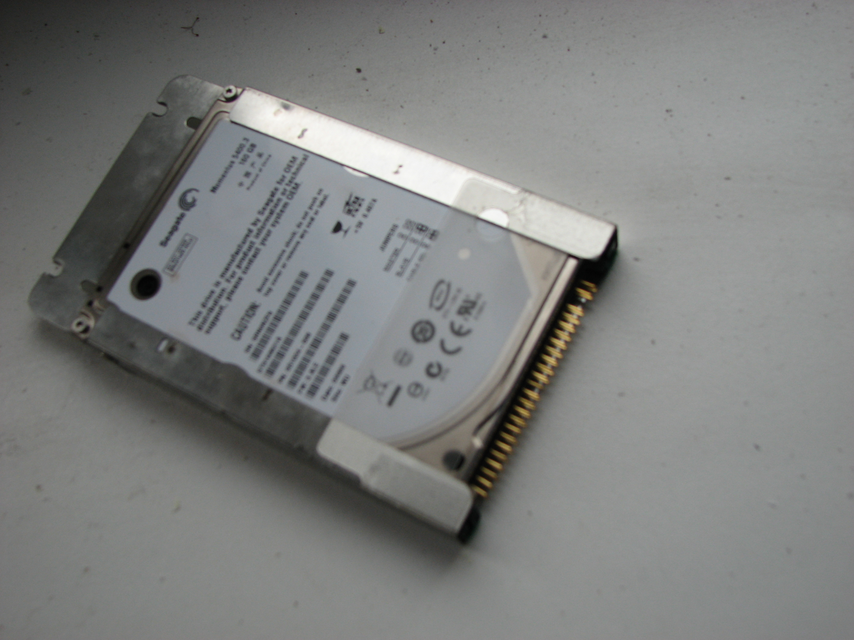

    czyli to co mam to nie wystarczy? . poniewaz moja przejśćiówka ma tylko gniazdo molex a potrzebuje także gniazda na sygnał?. tylko gdzie na dysku mam to podłączyc ? bo gdy podłacze tą przejsciowke zostaja mi tylko 4 piny te na końcu(na zdjeciu widac) odzielone,wiec tam musi przyjsc ten kabel ktory podepne pod płyte główną?
    model płyty głównej to FOXCONN H5MX-S
    a juz rozumiem .nie posiadam tasmy pod którą podpioł bym ten dysk . juz wszystko jasne
    dziekuje za pomoc :)

    Jeśli pomyliłeś model płyty gł. i masz H55MX S, to nie podłączysz tego adapteru do płyty, gdyż nie posiada ona gniazda IDE.

    Jak tylko potrzeba odczytać dane to lepiej chyba skorzystać z innego komputera wyposażonego w IDE.
    Zamiast przelotki PATA -> SATA lepiej kupić kontroler IDE na PCI.
    i tak ma być, te 4 piny w dysku z laptopa zostają wolne
