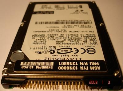

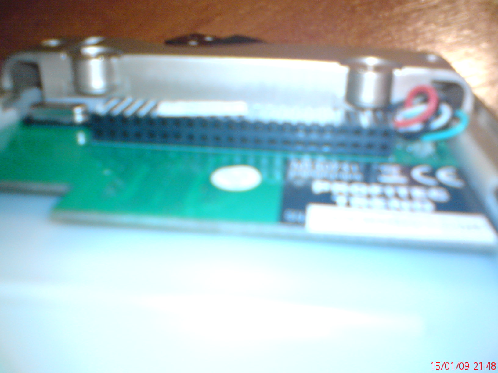

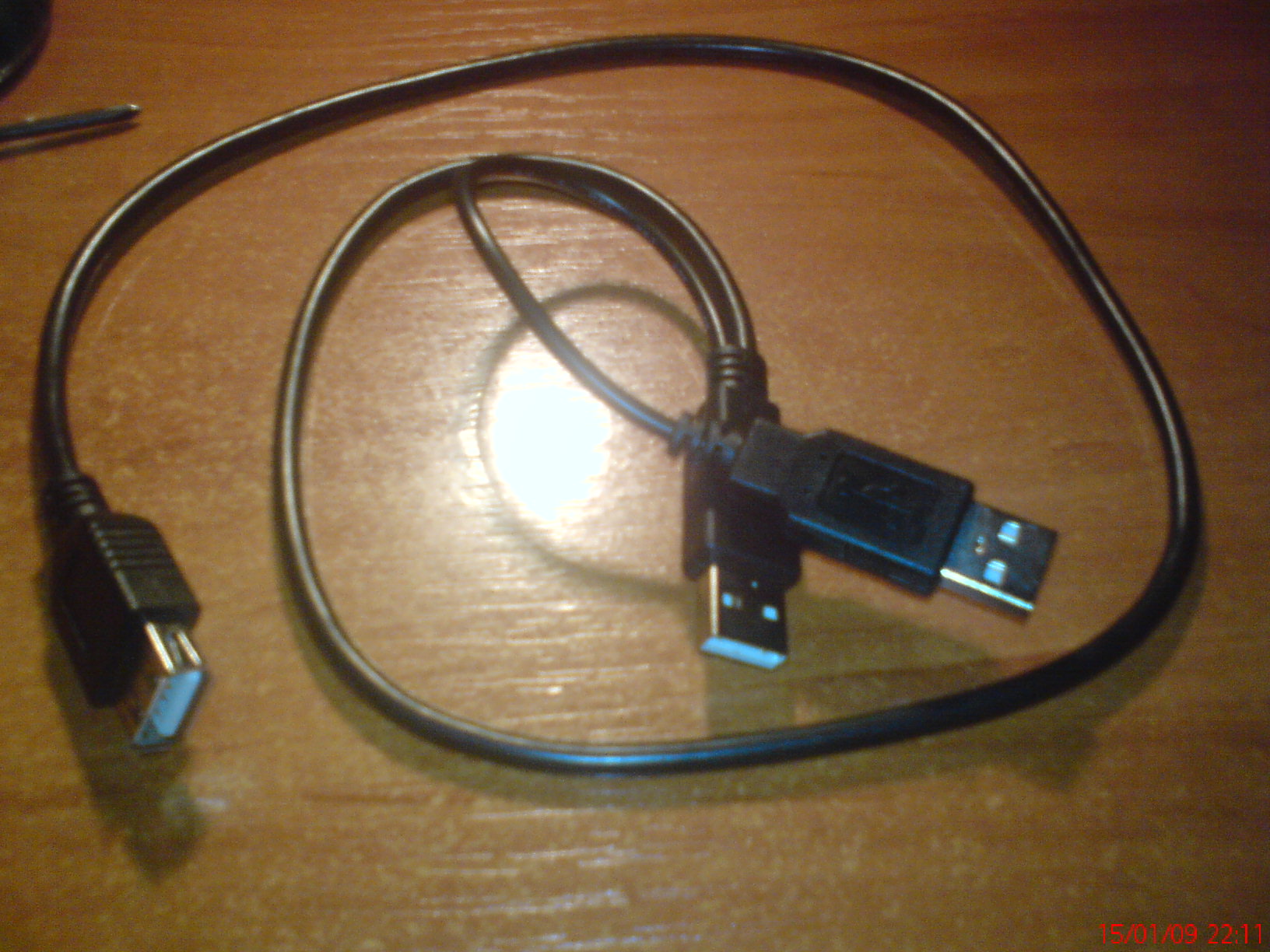

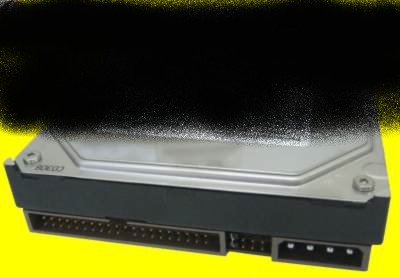

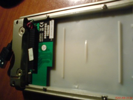

Dyskusja dotyczy podłączenia dysku ATA 3,5" do laptopa posiadającego złącze IDE 2,5". Dysk ATA to złącze IDE, a problemem jest różnica w rozmiarze i wymaganiach zasilania między dyskami 3,5" a 2,5". Dysk 3,5" wymaga zasilania +12V oraz +5V, podczas gdy złącze w laptopie dostarcza tylko +5V, co uniemożliwia bezpośrednie podłączenie dysku 3,5" do laptopa bez dodatkowego zasilacza. Propozycje obejmują użycie zewnętrznej kieszeni na dysk 3,5" z własnym zasilaczem i interfejsem USB, co pozwala na podłączenie dysku do laptopa przez USB. Przejściówki IDE na USB bez zasilacza zewnętrznego nie rozwiążą problemu. Dyski 2,5" można bezpośrednio używać z kieszenią USB 2,5", natomiast dyski 3,5" wymagają specjalnych kieszeni z zasilaniem. Wskazano również, że złącze ATA to IDE, a nie SATA, co było mylone na początku dyskusji.
