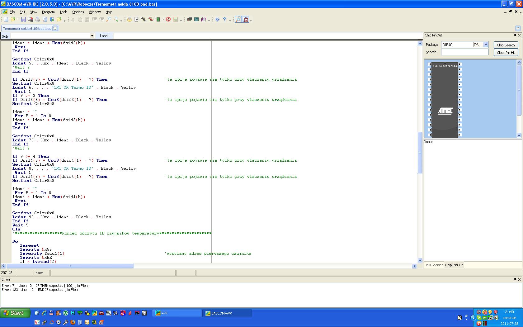

    Dopiero raczkuje w programowaniu uC, moze ktos podpowie co za bledy Bascom mi wyrzuca.
    W zalaczeniu listing programu i zrzut ekranu z bledami.

    Każde otwarcie instrukcji warunku IF musi być zakończone End IF.
    Pokazane błędy mówią ze nie zamknąłeś wszystkich warunków IF.
    Po kodzie widać że brakuje kilku zakończeń End IF.

    Rzeczywiscie zamieszalem sie troche :)
    Poprawione i dziala :)
