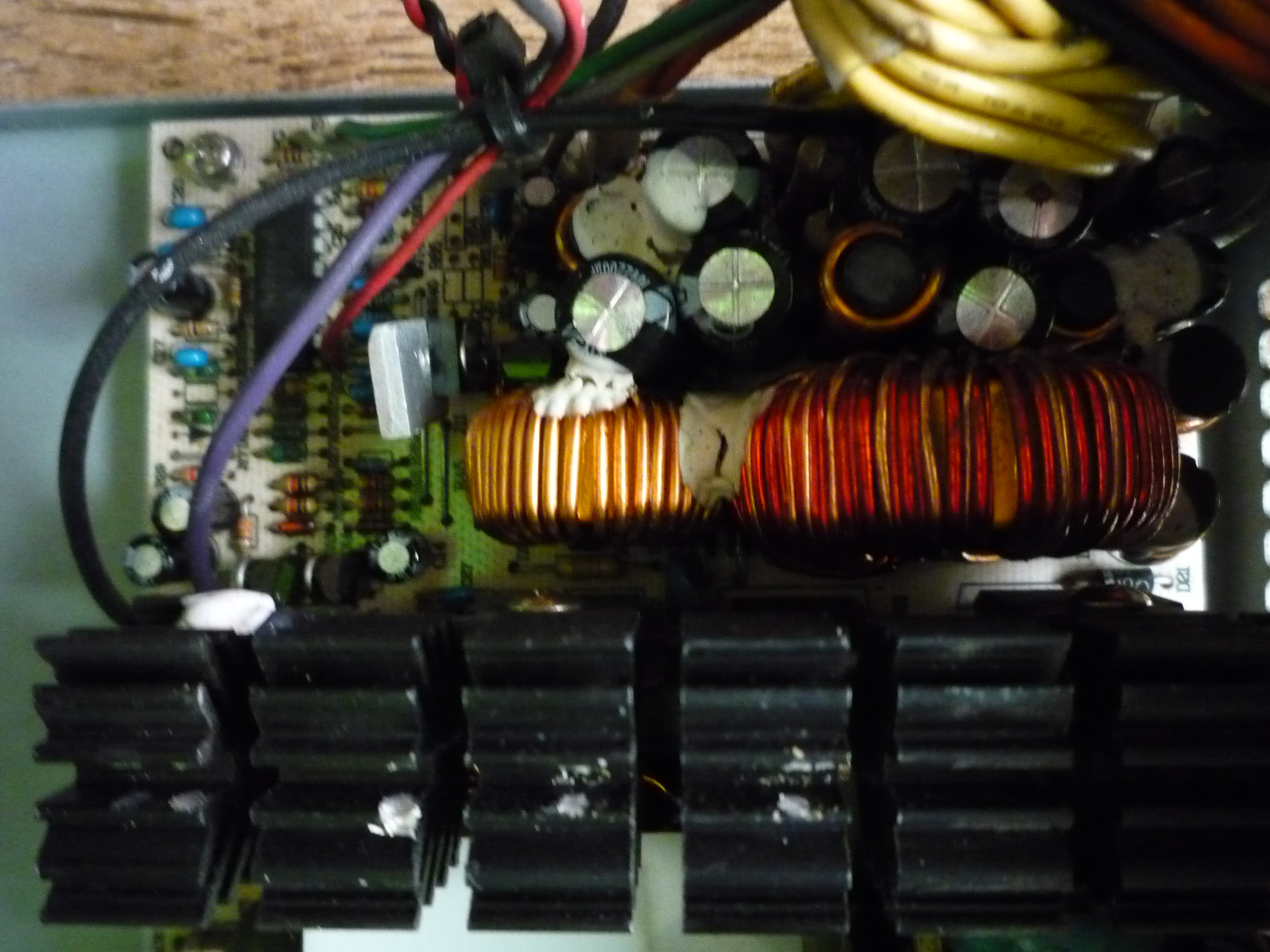

    Witam!
    Kupiłem używany zasilacz ToPower model: SPW-400W. Gdy przesunę włącznik zasilacza w pozycję "1" to z wnętrza zaczyna dobiega ciche "cykanie". Po uruchomieniu komputera to się wzmaga i jest głośniejsze. Komputer pracuje stabilnie, nie wiesza się, żadnych restartów. Co może być powodem tego i czy jestem zmuszony kupić nowy zasilacz?
    Proszę o pomoc.

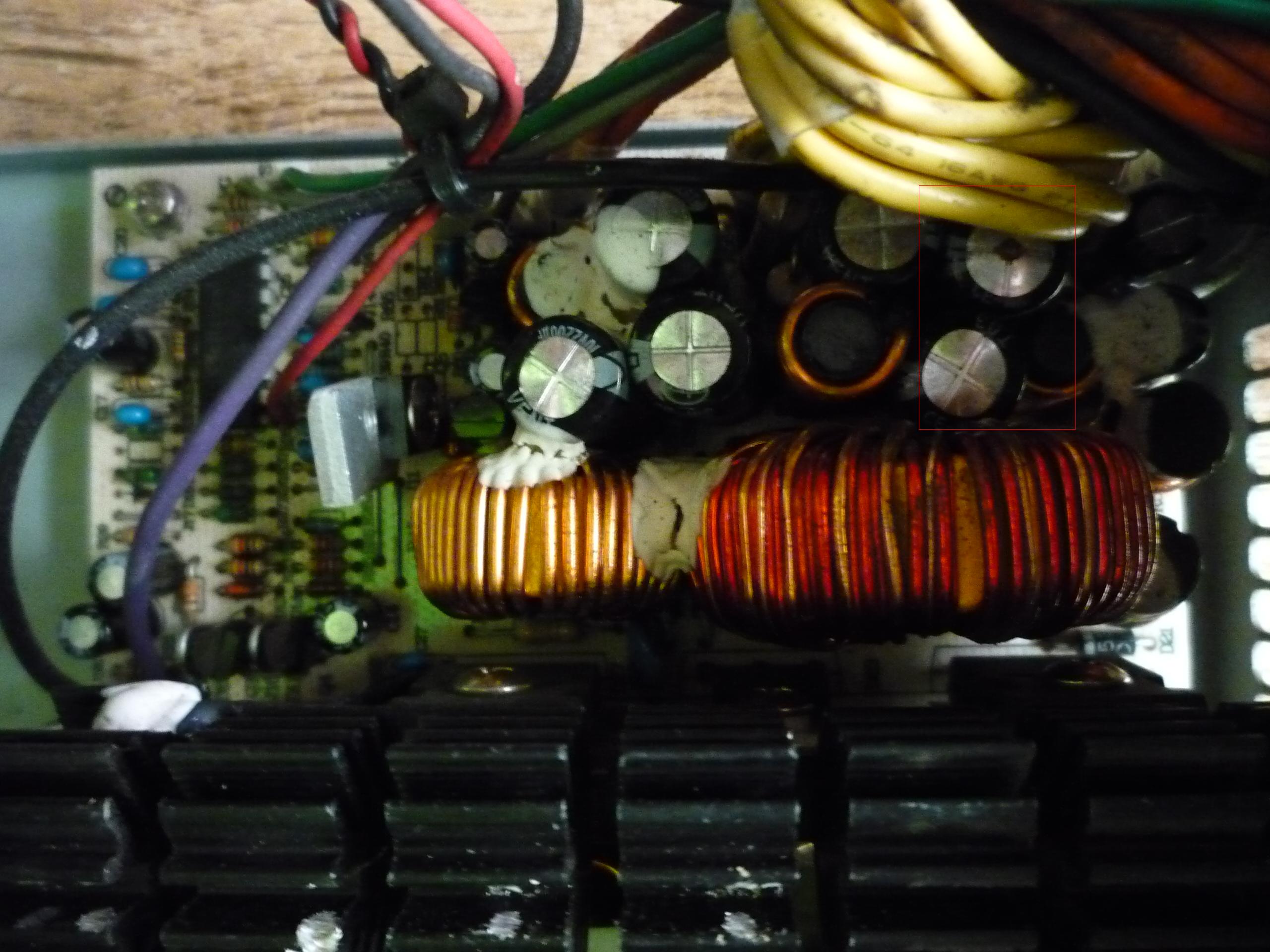

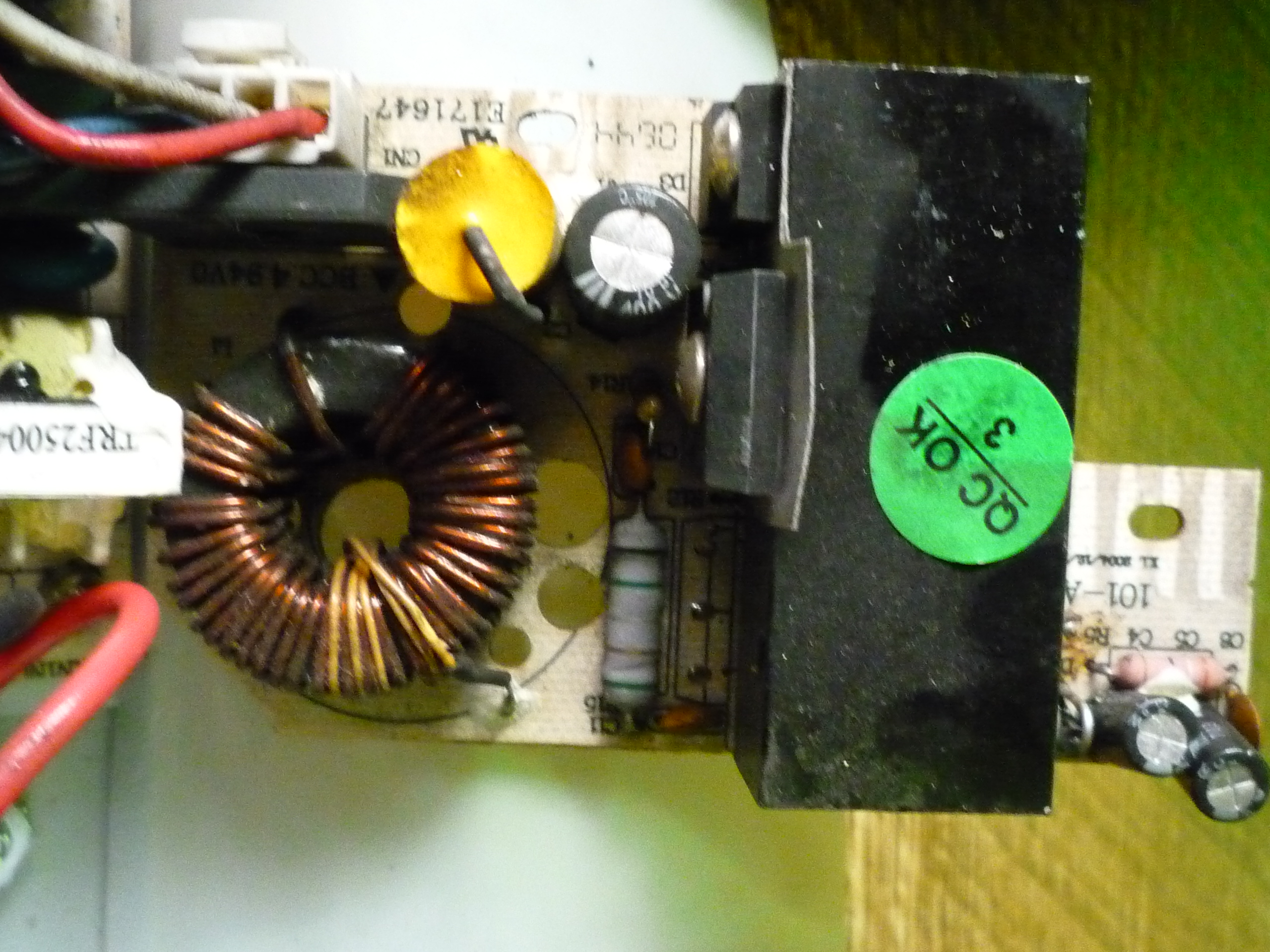

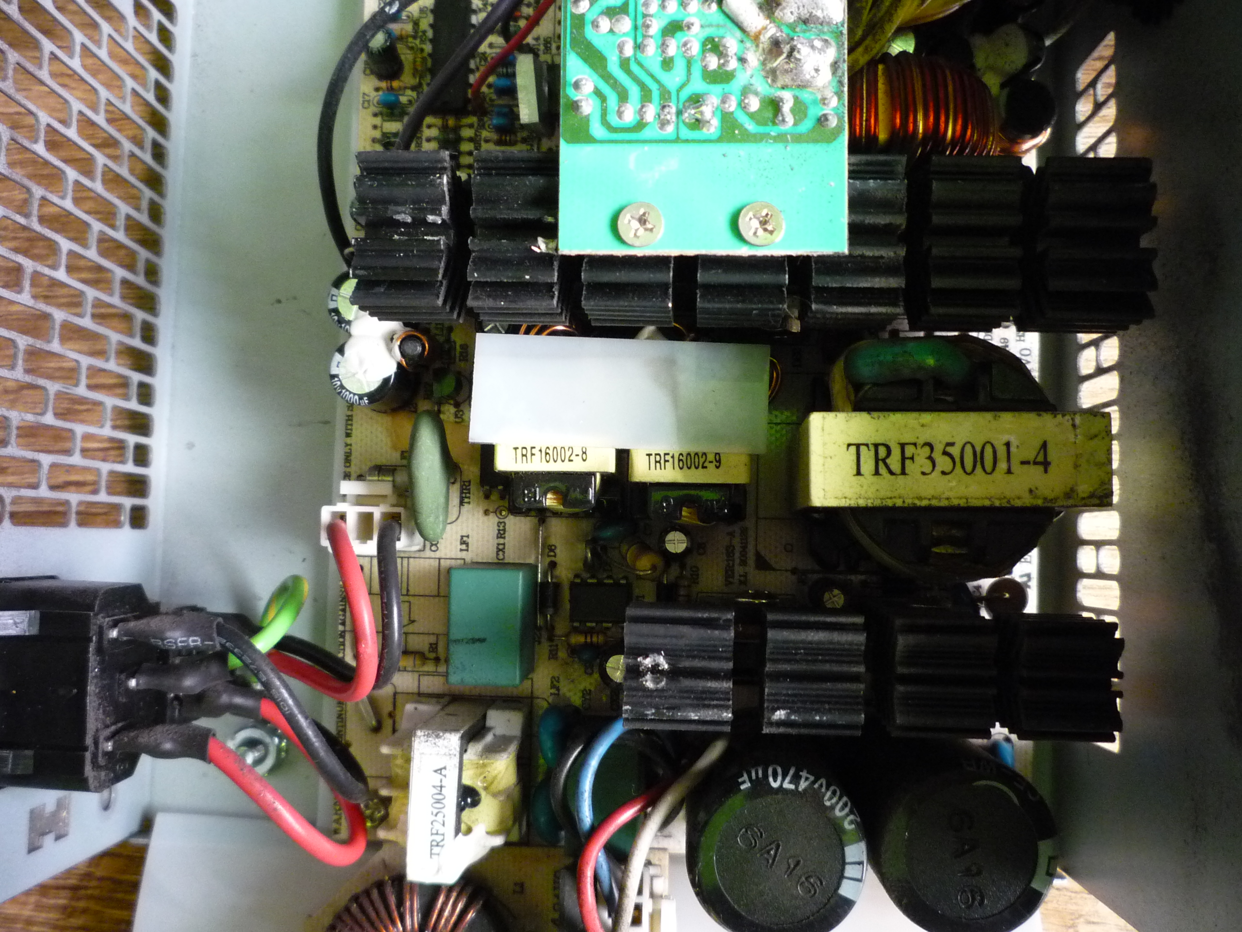

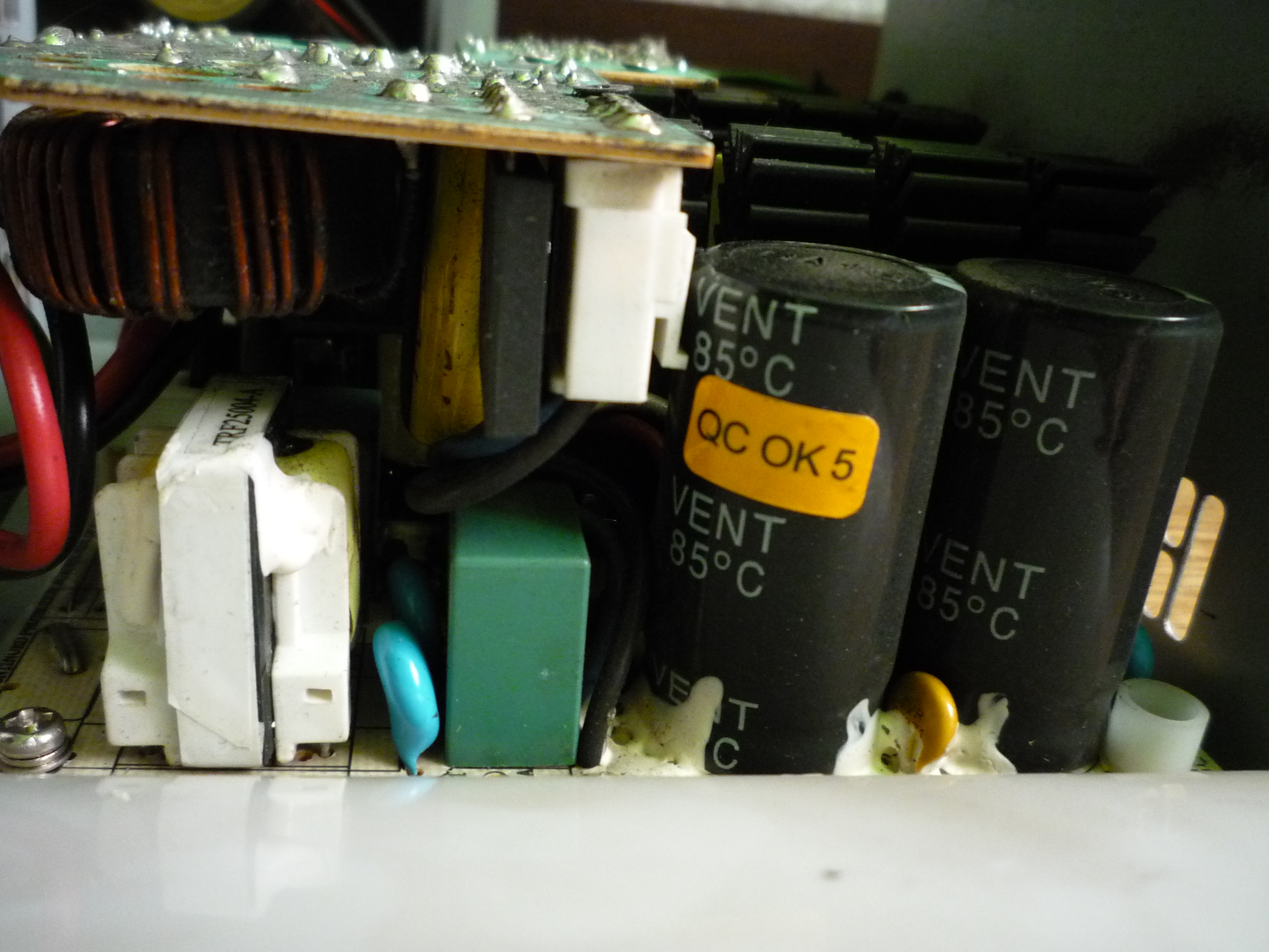

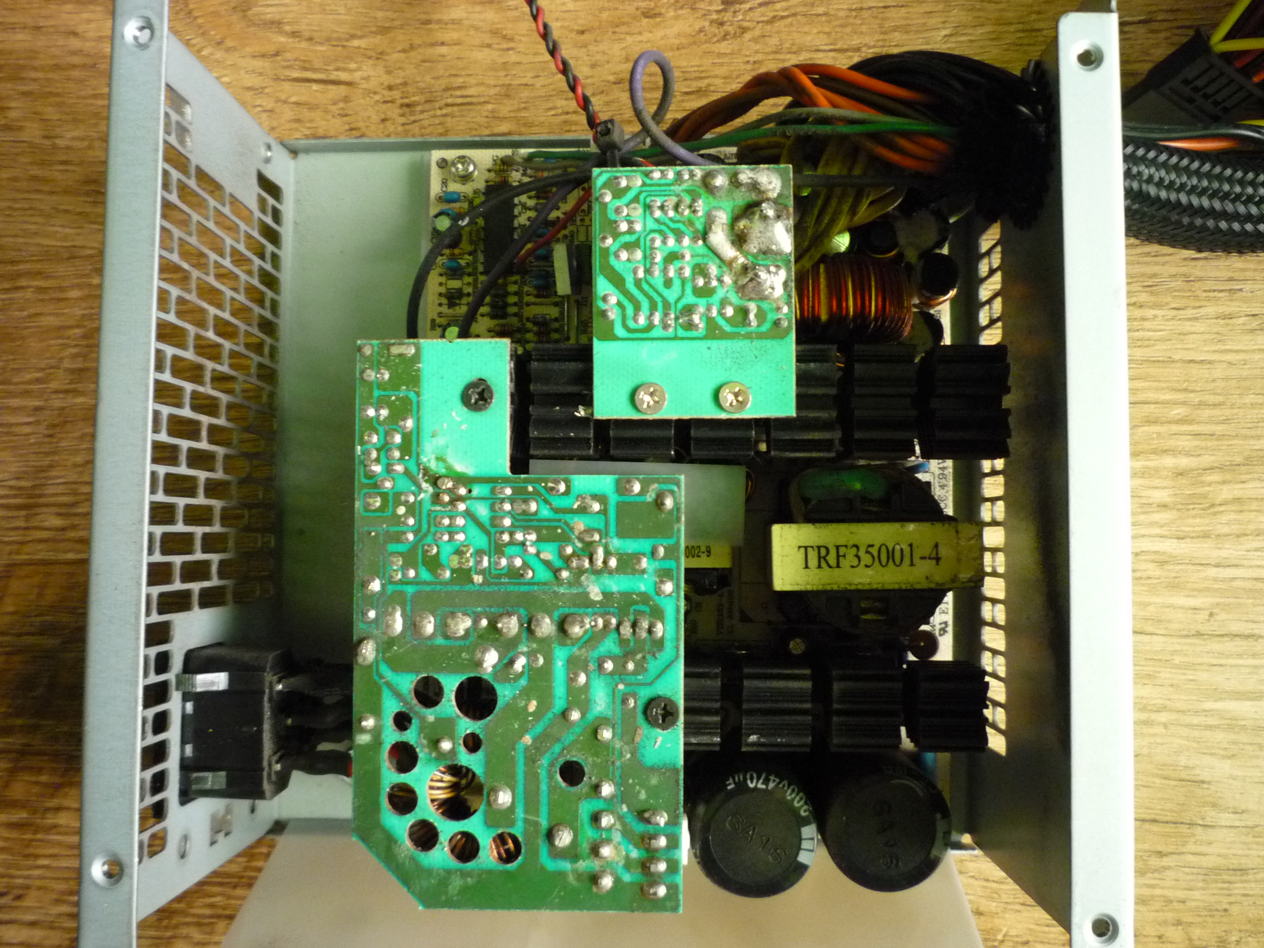

    Cykać może jeszcze APFC. Jak możesz to zrób zdjęcia wnętrza zasilacza dobrej jakości i umieść tu na forum.
  • #11 9836675
    darpajdp
    Posty: 520
    Pomógł: 38
    Ocena: 34

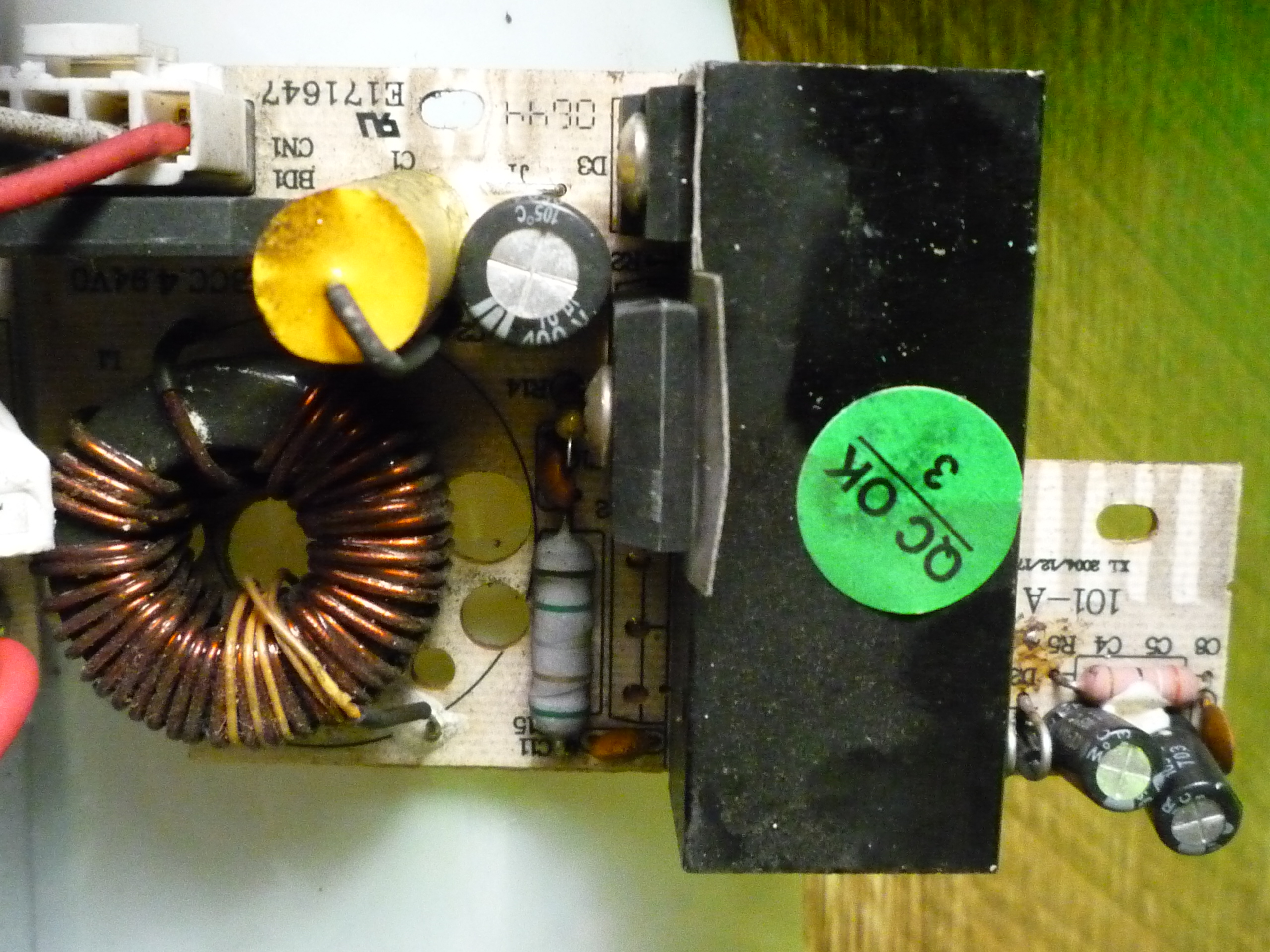

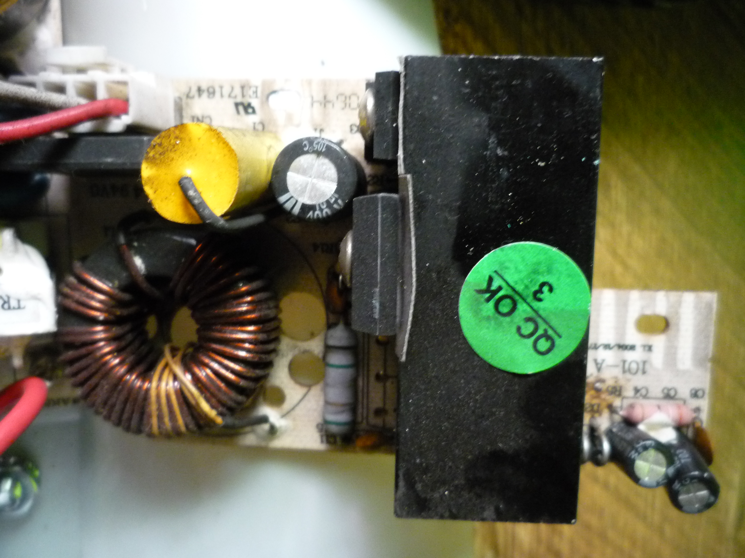

    Na zdjęciach widać spuchnięte kondensatory na wyjściu i chyba nawet jeden wylał. Wymień profilaktycznie wszystkie.

    A które to są kondensatory na wyjściu. Na którym zdjęciu, możesz jakoś to zaznaczyć? Ile może kosztować ich wymiana?

    Te na dwóch ostatnich zdjęciach, a spuchnięte poznaje się po podniesionym (wypukłym) tym srebrnym dekielku, naciętym na krzyż.

    ToPower model: SPW-400W - z wnętrza dobiega dziwne cykanie?
    Powinno się wymienić wszystkie 6 sztuk - ponieważ nie wiadomo w jakim są stanie.
