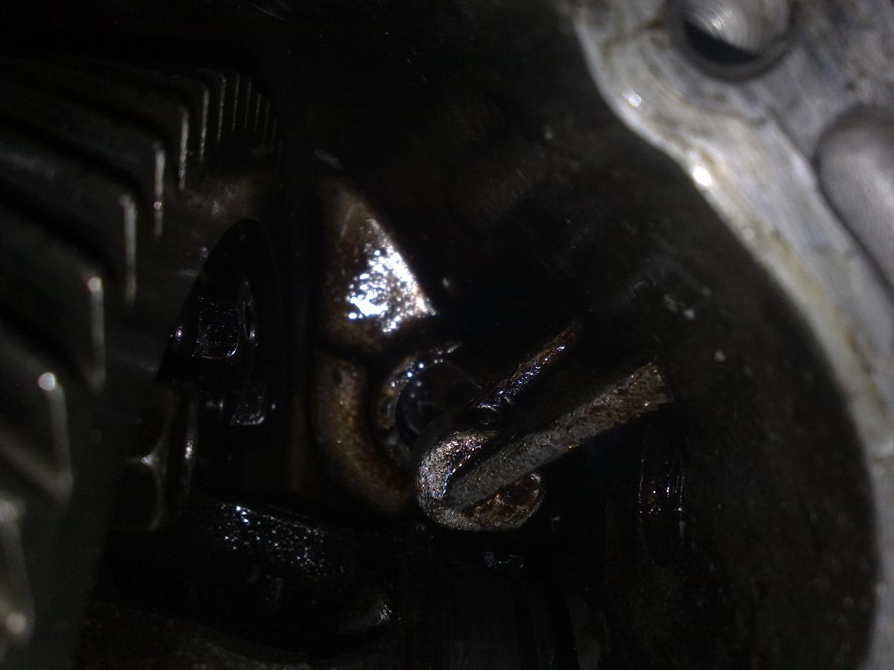

    Witam. Mam pytanie odnośnie skrzyni biegów Vectra B 2.0B skrzynia manual F18. Wczoraj usłyszałem trzask, postawiłem auto na parkingu wyszedłem i zobaczyłem plamę oleju, bardzo specyficzny zapach przyciągnął moją uwagę, dzisiaj na warsztacie auto na podnośnik i dziura w misce zakrywająca tryby itp pomiędzy półosiami, po odkręceniu pokrywy(miski) ułamane części trybu górnego wszystko pokazane na zdjęciach. Ale o dziwo wszystkie biegi wchodzą tak jak przedtem... I teraz moje pytanie brzmi czy można wymienić ów tryb??? czy lepiej używke skrzynie włożyć?? Oraz pi razy drzwi koszt skrzyni z robocizną, czekam na rady, wolałbym wymiane trybu-mniejsze koszta raczej... pozdrawiam

    Lepiej zmienic skrzynie biegi beda wchodzily ale nie pojedziesz zmienialem roznicowy na samochodzie bez wyjmowania skrzyni klijent sie uparl no coz moje zastrzezenia co do glosnej pracy sie sprawdzily bo trzeba ustawiac luzy niby operacja tania alre nie polecam.

    Skrzynia na złom, ewentualnie na części zamienne. Przy obecnych cenach i podaży używek, naprawa nieopłacalna.

    Nie musiał palić gumy, w tych Vectrach to częsta przypadłość, jak przedmówca napisał wymiana samego mechanizmu różnicowego może skutkować głośną jego pracą, poza tym że ciężko będzie sam takowy kupić ( bo kto rozkompletuje sprawną skrzynie?) A nowy w serwisie to o ile sprzedają to pewnie jakieś krocie przewyższające wartość auta. Tak więc raczej wymiana na drugą.

    Skrzynia w granicach 400-600 PLN robocizna "po znajomości" 200 PLN.
    W tych skrzyniach-taki ich urok-pękają na pół satelity.Jedna połówka przebija miskę/pokrywę dolną skrzyni,druga uszkadza obudowę skrzyni biegów obok łożyska podpierającego koło talerzowe.
    Tylko wymiana na inną skrzynie.
