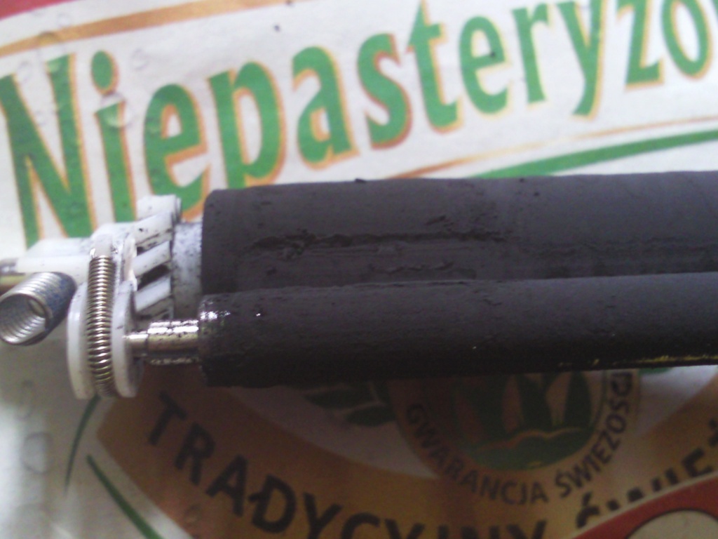

    Witam. W drukarce wymieniłem bęben (poprzedni był już mocno porysowany i posiadał jakieś plamy) i zakupiłem toner - obydwa to zamienniki.
    Wszystko zostało dokładnie wyczyszczone i wymienione tak jak pokazano TUTAJ
    Kolejne wydruki strony demo, zaraz po złożeniu, wyglądają tak:

    Problemem jest to że na brzegach wałka ładującego zbiera się gruba warstwa tonera, i tym samym nie dolega on po całej powierzchni do bębna. Widać to na zdjęciach:
    OKI 14EX - brudzenie wydruków po wymianie bębna i tonera na zamienniki OKI 14EX - brudzenie wydruków po wymianie bębna i tonera na zamienniki OKI 14EX - brudzenie wydruków po wymianie bębna i tonera na zamienniki
    I tak wszystko w środku wygląda już po 5 wydrukach. Tragedia. Listwa rozprowadzająca oraz wałek magnetyczny wyglądają super, jak drugi raz ją rozkręciłem to nawet zamieniłem miejscami listwy rozprowadzające (bo są dwie identyczne jedna na drugiej). Również wszystko dokładnie wyczyściłem i efekt identyczny jak za pierwszym razem. Pierwsza wydrukowana strona ładna, potem już coraz gorzej.
    Mam nadzieję że to tylko kiepskiej jakości toner? Mogę sfotografować opakowanie.

    Witam. Czy mógłby się jeszcze ktoś wypowiedzieć? Nie chciałbym inwestować w takiego trupa niepotrzebnie :) Chodzi mi o stanowczą diagnozę. Mogę sfotografować i pokazać co tylko trzeba :)
    Czy ktoś kto kupował zamienniki do tej drukarki mógłby podpowiedzieć skąd brać?
    Drukarka jest mi potrzebna, muszę ją względnie szybko doprowadzić do porządku :(
    DODANO
    Rozebrałem i wyczyściłem ją raz jeszcze.
    W service manual wyczytałem jedynie tyle że brudny wydruk spowodowany jest złym działaniem wałka czyszczącego - sprawdź docisk wałka. Sprawdziłem docisk, przeczyściłem papierkiem ściernym wszystkie blaszki kontaktowe, psiknąłem sprayem kontakt do potencjometrów.
    Efekt ten sam. Bęben zostaje ubrudzony już przy rozruchu, jeszcze przed jakimkolwiek drukowaniem.
    Różne testy:
    Gdy drukuję 10 białych stron pod rząd, to już około siódma jest względnie czysta. Jeśli drukowanie się zakończy, bęben wykona kilka obrotów i się zatrzyma, i wykonam drukowanie kolejnych stron, to od nowa lecą brudne.
    Zmieniłem bęben na stary (niestety już naświetlony bo leżał sobie beztrosko na biurku), to funkcja czyszczenia bębna daje podobny rezultat jak w pierwszym poście (piąte zdjęcie) - tzn widoczne są właśnie takie rozmazane plamy.
    Nie wiem czy wydawać pieniądze na nowy toner czy drukarkę wywalić?

    Jednak problemem był toner. Nie spodziewałem się że może być on aż tak lipny i powodować AŻ TAKIE problemy. Dzięki merkurus, pomógł dla Ciebie. Albo dostałem inny proszek w odpowiednim opakowaniu, albo jest to po prostu taka lipa. Skusiła mnie niska cena - naprawdę nie polecam, szkoda nerwów. Etykieta opakowania chyba też tym tonerem była drukowana...

    Kupiłem okazjonalnie oryginalny kadridż OKI (z hologramem) na 4 tyś stron:
    Jak ręką odjął! Idealne pokrycie, idealna czerń - ta drukarka jeszcze nigdy tak nie drukowała:
    Co prawda są jakieś jeszcze kropki ale to sypnęło mi się po potrząśnięciu kadridżem - po kilku wydrukach wszystko ok, bęben czyściutki. Co do bębna, kupiłem zamiennik za 30zł... drukuje super... dodam że przeżył już tyle rozkręcania i czyszczenia i żadnego śladu na nim nie ma... zobaczymy jak długo pożyje.
    Drukarki głównie używam do drukowania na papierze kredowym (termotransfer) i muszę powiedzieć że jeśli chodzi o jakość ścieżek na pcb (podtrawienia, krawędzie) to oryginalny toner jest o niebo lepszy od jakichkolwiek zamienników.
