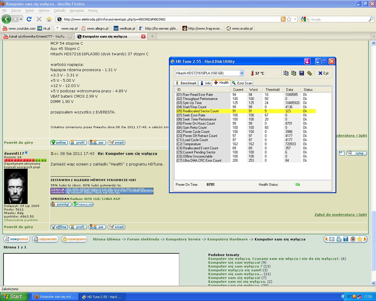

    Zamieść więc screen z zakładki "Health" z programu HDTune.
  • #9 9804013
    Freeshu
    Posty: 5
    Screen
    Samoczynne wyłączanie i restart komputera podczas pracy – możliwe przyczyny?
  • #10 9804111
    wariato
    Posty: 35419
    Pomógł: 1213
    Ocena: 841
    Zasilacz szrot.
    Dysk relokował sektory, zabezpiecz ważne dane (skopiuj) i rozglądaj się za nowym dyskiem pomału. Chyba że z tym coś uda się zrobić jeszcze. Napisz w dziale Naprawa HDD.
  • #11 9804128
    artaa
    Posty: 15102
    Pomógł: 1820
    Ocena: 1704
    Przy takich ilościach błędów to nie ma czego ratować. PSU do wymiany, elektrolity na MB do sprawdzenia.
  • #12 9804163
    Freeshu
    Posty: 5
    Zgadza się zasilacz szrot, przez pewnien czas chodził jak "traktor" ale wymieniłem wiatrak i było ok.
