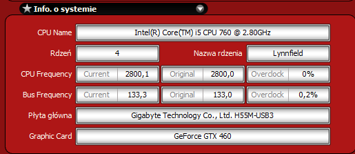

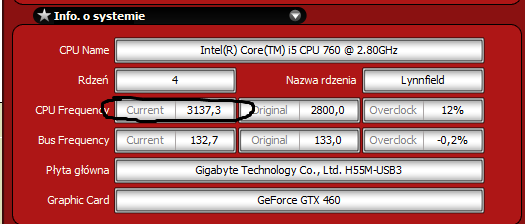

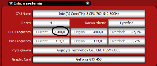

    Jeszcze nie włączyłem testów, gdyż zobaczyłem coś przedziwnego. Po włączeniu OCCT wartość przy CPU Frequency cały czas się zmienia. Original to stałe, oryginalne 2800 jednak Current cały czas skacze i spada od 1000 do nawet 3500, przybierając przy tym różne wartości. Co to może znaczyć? ;o

    Poza tym, to że w OCCT CPU Frequency waha się pomiędzy różnymi wartościami to nic złego? Nigdy czegoś takiego nie miałem.
