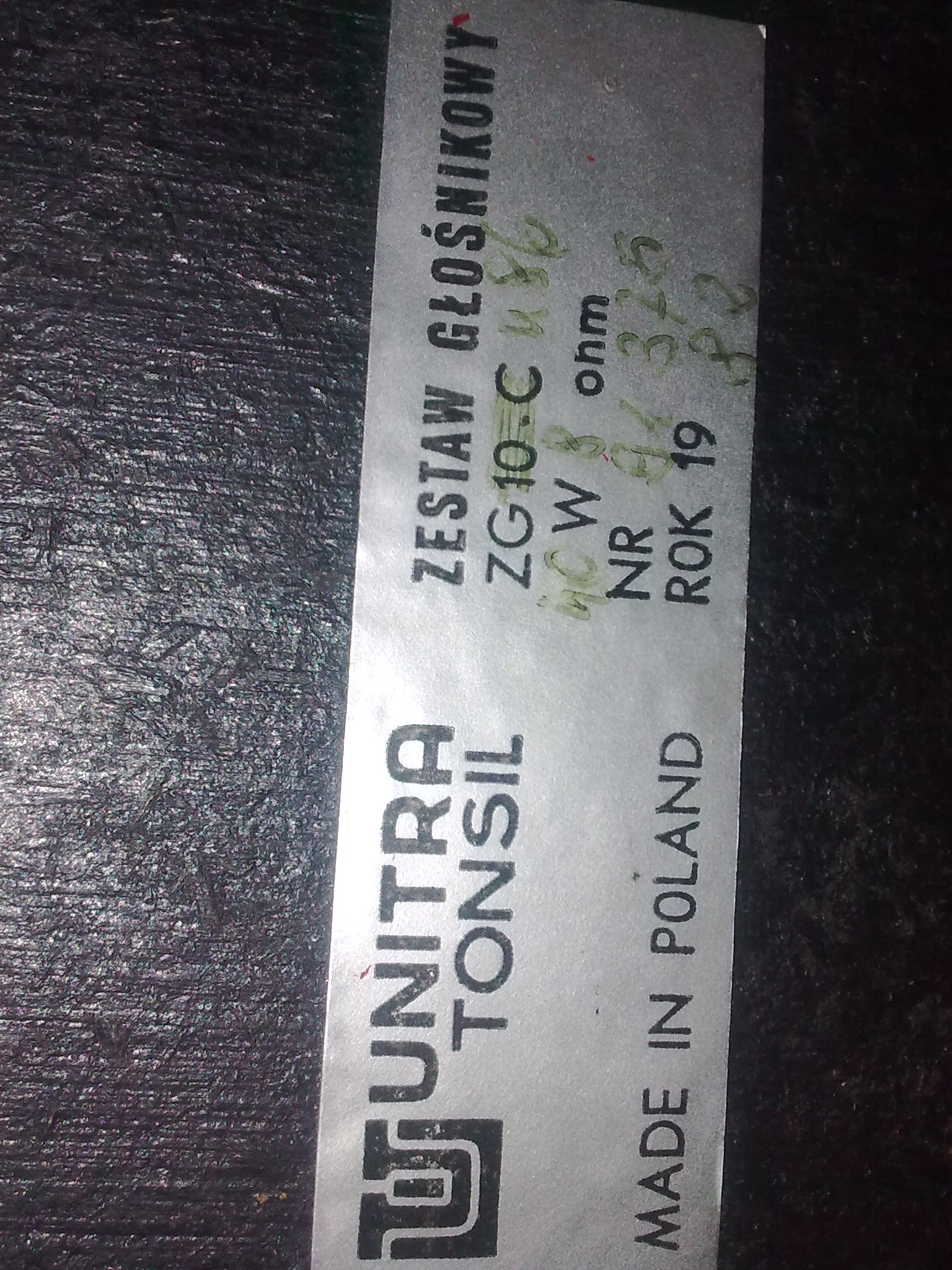

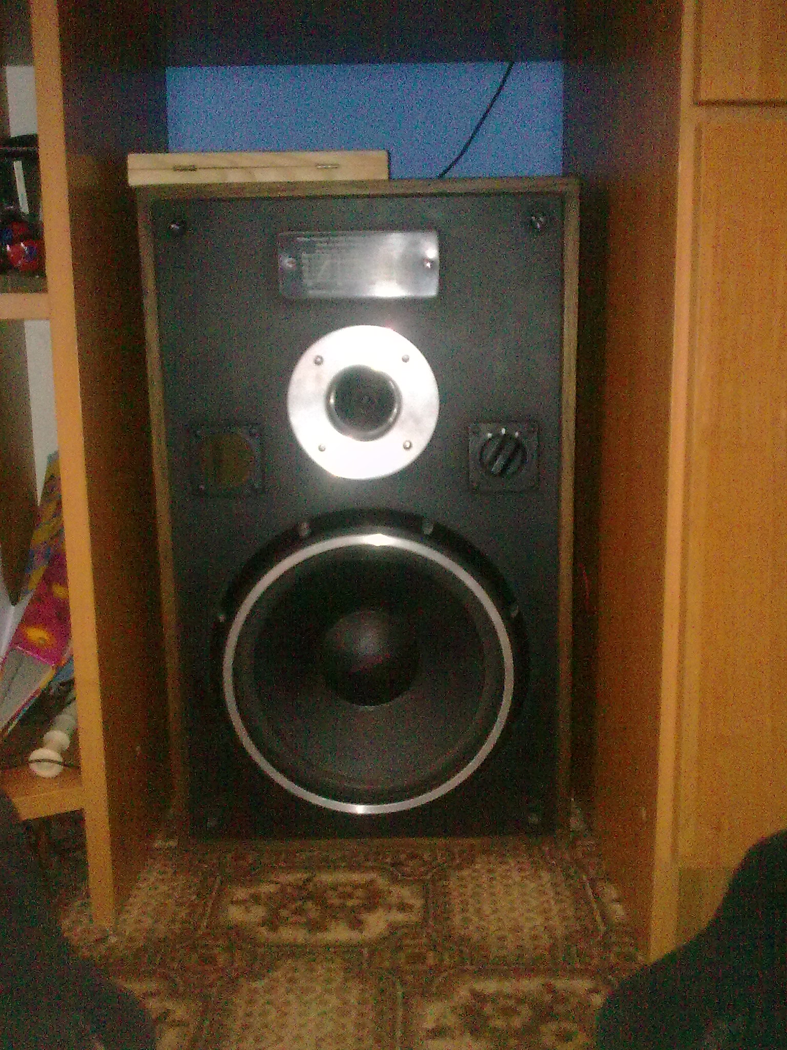

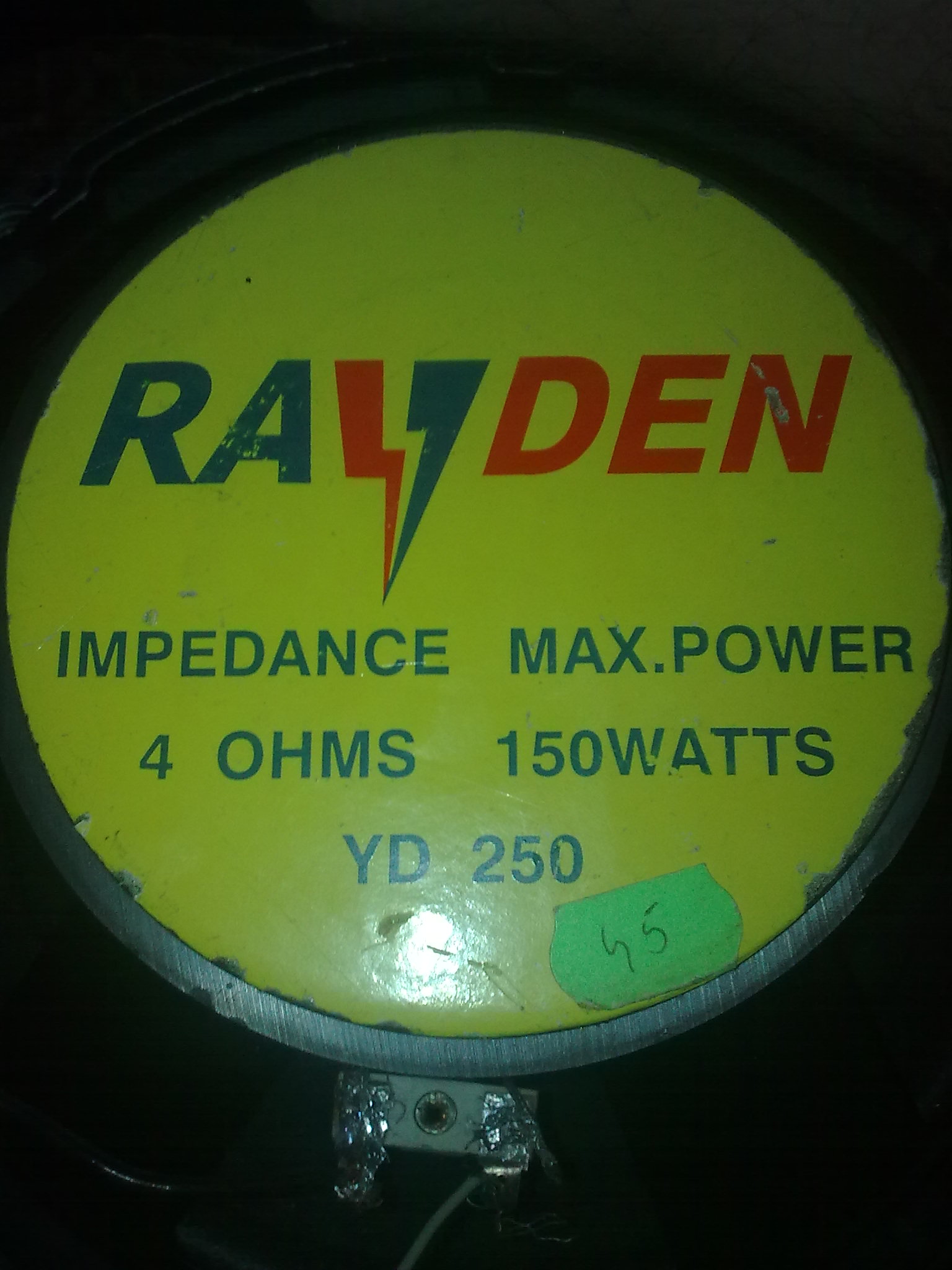

    otóż grają u mnie dwie kolumny Unitra ZG10C (zdjęcia poniżej). Niestety jak się domyślacie oryginalne głośniki, które w nich były dawno straciły swoją wartość. Kilkanaście lat temu mój tato wymieniał w tych kolumnach głośniki basowe. Nie ma on o tym zbyt wielkiego pojęcia, kupił więc jakieś tanie zamienniki na giełdzie w ogóle nie sprawdzając parametrów poprzednich głośników. Zamieszczone są w nich GDWT 9/40 w jednej - nie wymieniany długi czas, w drugiej zaś GDWT 9/60 - kupiony rok temu od faceta, który zajmuje się regeneracją. Jako głośniki basowe zamieszczone są tam głośniki "firmy" RAYDEN model YD250 o których w internecie jest kompletnie głucho (zdjęcie magnesu z podanymi "parametrami" poniżej) . Głośniki te mają średnicę 25cm i są w wersji 4R więc nie trudno się domyślić, że impedancja się nie zgadza. Nadomiar złego tweeter który zakupiłem od tego faceta gra znacznie ciszej niż ten leciwy w drugiej kolumnie. Myślałem nad tym, aby wymienić te głośniki na GDN 25/40 oraz zmienić tweetery na GDWK 9/80 ewentualnie kupić komplet tweeterów od tego pana tak żeby dobrze współgrały a nie jeden wybijał się ponad drugi. Proszę o w miarę możliwości szybką odpowiedź.

    To jest Tonsil ZG 486, nawet na nalepce jest napisane. W ogromnej ilości Tonsilowskich kolumn z lat 70, są naklejki ZG 10c, z dopisanym ręcznie prawidłowym symbolem.
    Oryginalne głośniki to GDN 25/40/3 i GDWT 9/40/1.

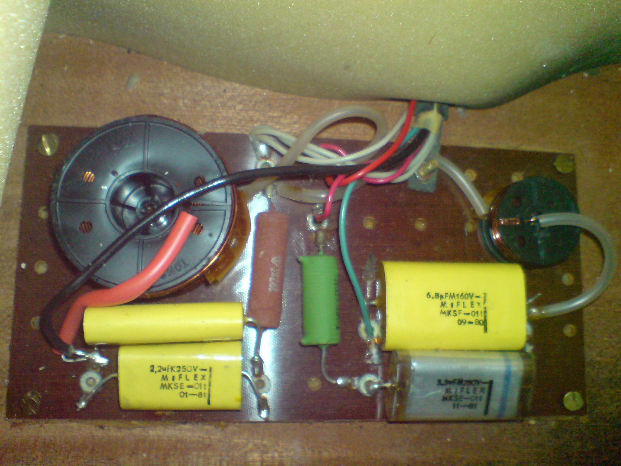

    Była w tych kolumnach zwrotnica ?

    Pytam, bo bliźniacze modele kolumn, miały tylko filtr 6dB/oct na głośniku wysokotonowym.
    GDWT jest dość mocno tłumiona w tej kolumnie. Podłączając GDWK uzyskujemy mocne ściszenie tonów wysokich. Lepiej pozostać przy GDWT.
    ps. Byłbyś w stanie rozrysować schemat tej zwrotnicy ? Albo chociaż zamieścić tu ostre zdjęcia zwrotnicy od strony elementów i od dołu ?

    Jasne, żaden problem tylko nie dziś, bo zabraliśmy się z kumplem za remont wizualny (szpachla, nowa okleina itd.) i paczki zostały u niego. Jutro o ile pamięć mnie nie zawiedzie to wrzucę tutaj dokładne zdjęcia zwrotnic.
    @Edit
    Tutaj zdjęcie zwrotnicy od góry, niestety od dołu nie zrobiłem bo jakiś "majster" jedną śrubkę przekręcił a miałem trochę mało czasu. Jeżeli to zdjęcie nie jest wystarczająco satysfakcjonujące to jutro mogę zrobić cyfrówką dokładniejsze (spodów również).
